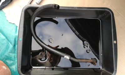

Bon, bah, j'ai fait le remplacement de durite.
mon index pointant sur le sertissage de la durite qui a cédé
Ancienne durite fichue

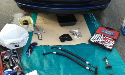

et la durite déposée
Ancienne durite déposée
Vue du chantier dont la durite neuve à 308 euros ...

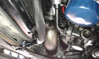

LA nouvelle durite en place
Puis remplissage avec 6,5l d'huile 10W40 + filtre.
Sous contact, le temoin pression d'huile s'est allumé puis éteint après quelques secondes après le démarrage (idem que pour une vidange classique me semble-t-il).
PAs de fuites d'huile, étanchéité OK
Mais, comme hélas pressenti, après quelques km, pas mal de bruits moteur, ça bat un peu la chamade un peu partout, dès que je monte en régime (pas de compte-tour :shock: sur mon Espace), je dirais vers 2000 trs/min.
