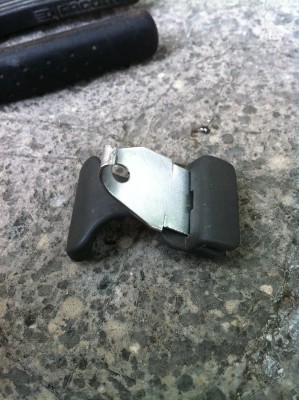

le modele:
modele
modele

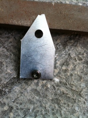

l'ebauche :
l'ebauche
l'ebauche

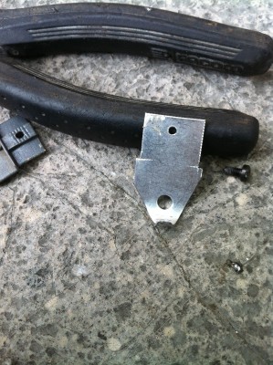

la mise en forme :
mise en forme
mise en forme

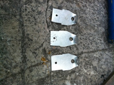

les trois crochets:
les 3 dont j'ai besoin

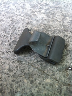

préassemblage :
preassemblage
preassemblage

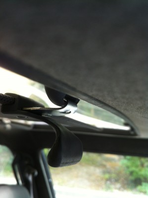

le resultat :
en place
en place
en fonction
en fonction
