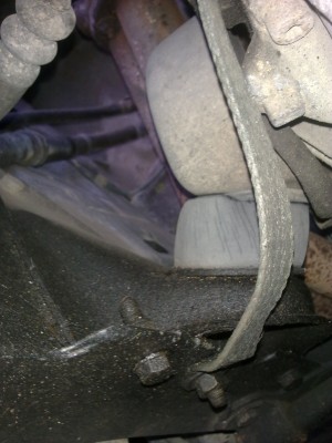

Le support moteur s'est cisaillé suite à un cardan et à un roulement changés tardivement :twisted: (ancienne propriétaire).
L'un a entrainé l'autre etc...
Le support moteur cisaillé

Attention sur l'image, ta tresse de masse est un peu (beaucoup) en tension ... elle ne va pas aimer :(

+1 pour la tresse... elle n'est pas a sa place ( chemin )... suite a un changement de moteur ou autre ??

normal je l'avais detacheret coincer plus haut pour accéder au au silent bloc

Le moteur est d'origine , pour la tresse de masse, vous m'apprenez une nouvelle!
Finalement, je vais me rabattre sur yakarouler, les prix sont corrects et la livraison est à 1 euro à partir de 29 euros de commande.
Je vais en profiter pour prendre les supports d'échappement et les vérins de tablettes, ça rentabilisera encore plus la livraison.
tout ceci afin de passer le CT. Suite à mon accident du dos, le véhicule ne roule plus depuis un an, sauf une fois par semaine afin de rester dans la légalité.
Si vous avez des photos du passage originel de la tresse, n'hésitez pas.
A moins que ce soit le singe Renault qui ce soit emberlificoté dans les fils de de 16 carrés que j'ai mis pour protéger les fusibles!!!
Pour se venger, il déplace la tresse de masse. (comme vous voyez, je suis encore les posts :mrgreen: ).

je te fait un photo de la tresse au moin qui en a une sur le forum
je pensser que tu l'avait déplacer pour accéder au au silent block j'avai fait la meme chose :mrgreen:

Après avoir creusé la RTA du I et du II, page 99, on parle du support moteur du quadra, on voit bien l'implantation de cette tresse de masse sur le J7T ;)

Merci beaucoup pub2n.
effectivement, après avoir vu sur la voiture , je me suis souvenu que c'est une tresse que j'avais fabriqué au travail,
l'autre était toute craquée et celle-ci est beaucoup plus épaisse (R=ROxL/S).
j'ai aussi changé le câble du démarreur et celui de l'alternateur par du 16 carré car une des cosses avait charbonné en sortie de batterie.
ça me créait des problèmes de charge et de démarrage, depuis tout va bien de ce coté.
