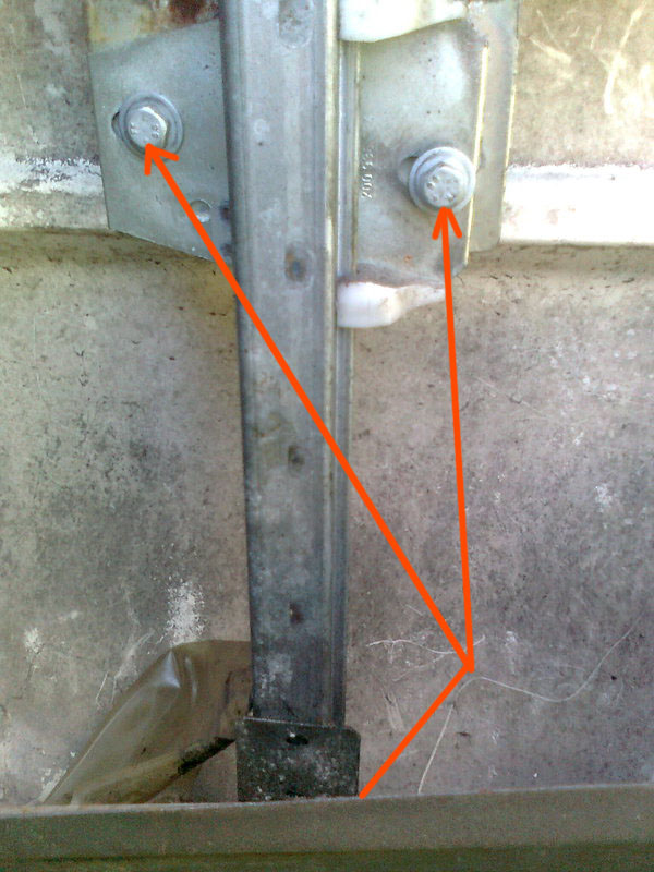

J'ai réparé le mécanisme de remonte vitre manuel, ça marche maintenant !
Le guide était cuit, cassé à plusieurs endroits, la vitre descendait toute seule et on ne pouvais plus la remonter avec la poignée : J'ai donc démonté le mécanisme, je sais que vous savez le faire, mais j'ai pris les photos alors... : Un détail, penser à maintenir la vitre pour éviter qu'elle ne dégringole pendant la manip : Voilà tout le machin tout cassé partout : Avant de l'enlever penser à le mesurer entre les deux jonctions, celui-ci fait 42 cm Puis se munir d'un tube attention à la mesure intérieure pour que passe dedans l'espèce de ressort poilu qui pousse sur l'ensemble, moi j'ai opté pour un tuyau pour air comprimé, souple mais pas trop, solide et armé, (idéal); Le couper à la mesure relévée précédemment : Dégager le mécanisme en tournant la poignée en même temps Je continue sur une prochaine page...[/color]
pour une fois,
C'est moi qui propose une solution...

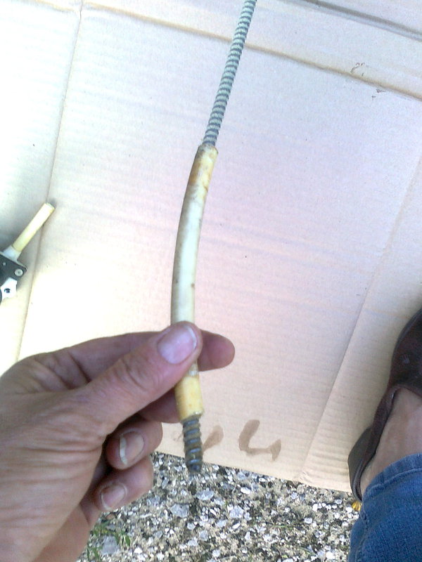

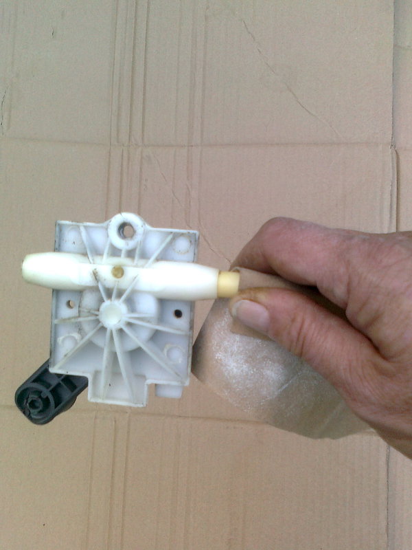

Poncer le morceau resté en place : Et avec un foret à métaux bien affuté du diamètre précis de l'ancien tube, à petite vitesse dégager le petit morceau resté collé dans le téton : Adapter en le chauffant et en prenant un bout du vieux tube comme pige, le tuyau neuf : Encoller généreusement et régulièrement un petit bout de l'ancien tube (5 cm environs) avec une colle type 2 composants genre "araldite" et l'insérer d'un côté dans le téton et de l'autre insérer une extrêmité du nouveau tube : Idem côté support de glace... Il est possible de poser des colliers de serrage pour "bétonner" la réparation, mais ce n'est pas indispensable...
Remonter le tout, attendez le lendemain que tout soit bien sec pour tourner la poignée : Ca marche ![/color]
