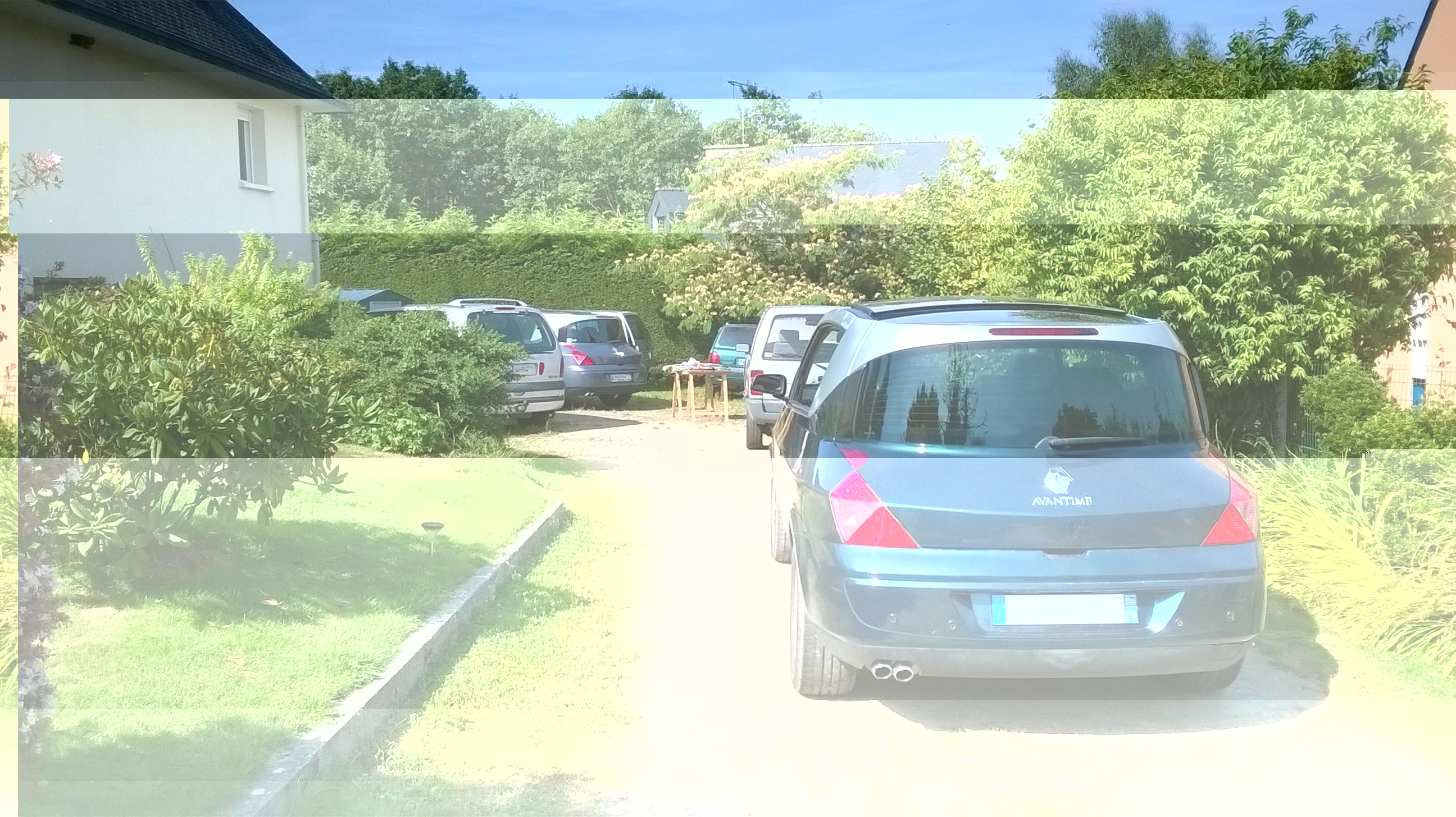

On profite du magnifique ciel bleu en Bretagne pour travailler en plein air.
Et oui, maintenant il y a 2 Avantimes dans mon jardin !

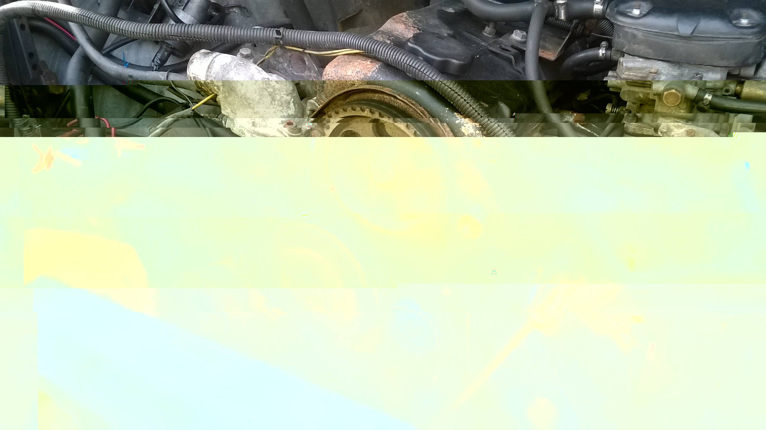

Enlever la cache courroie de distri ne pose aucun problème
Pose des points de repère. Méthode plus simple et plus sûre que la pige dans le vilebrequin dont la position est si délicate à trouver.
On enlève tranquillement la courroie de distri, il ne reste plus qu'à ôter la courroie de la pompe de DA.

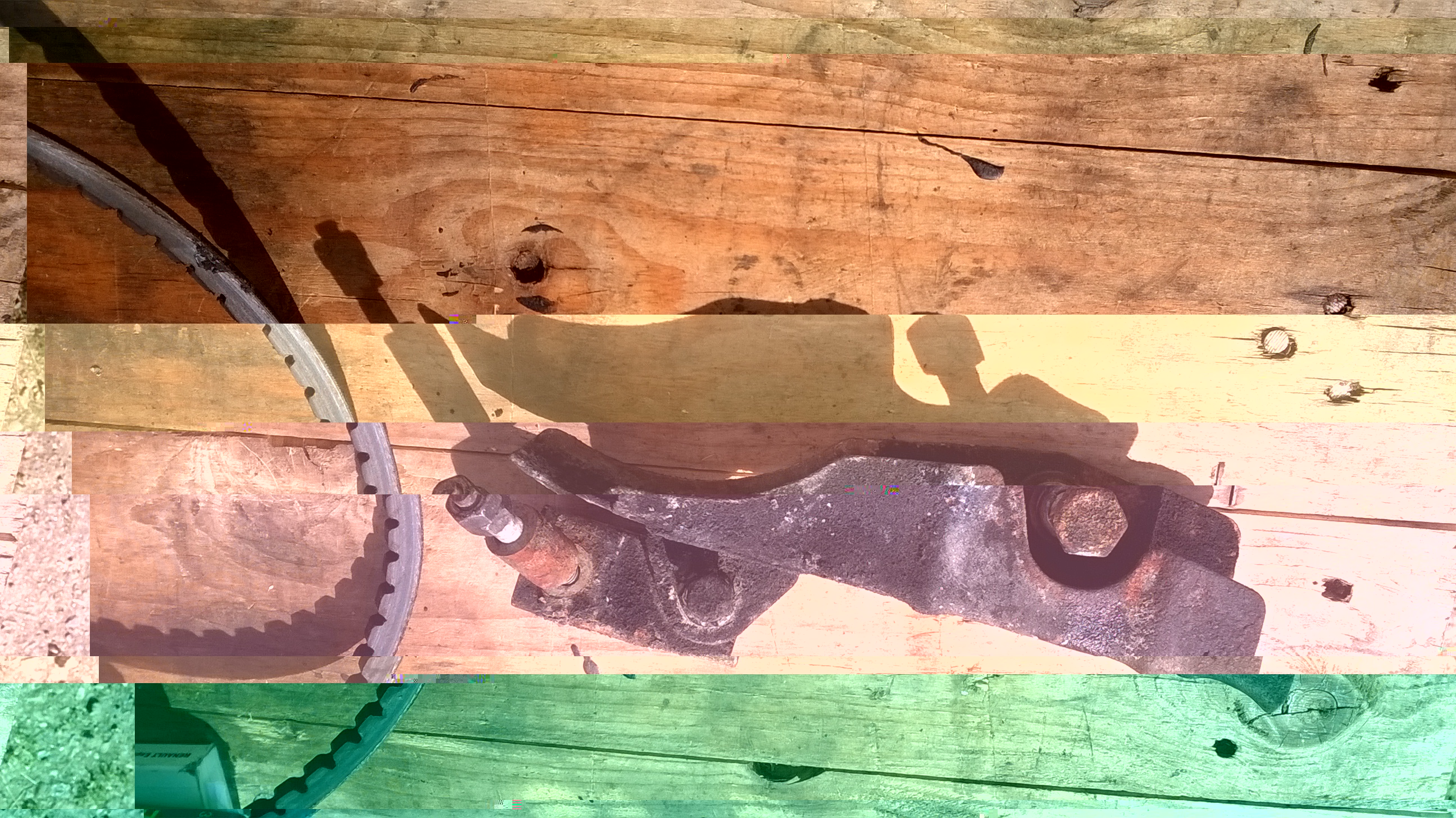

Et là galère :( cette pu...in de courroie ne sort pas, coincée par un carter de protection.
Va t on devoir démonter la poulie ? Pas drôle, surtout que maintenant il n'y a plus la courroie de distri, pas facile de bloquer la poulie :(
Bon on essaye d'enlever le dit carter, un écrou et contre écrou, on fini par sortir la tige fileté qui tenait le carter.
Mauvaise surprise, le carter refuse toujours de venir.
Après moultes palpations le verdict tombe, il y a encore un écrou :)
En enlève cet écrou et surprise le carter est en 2 morceaux ! On s'est cassé la tête pour rien; il suffisait d'enlever uniquement la deuxième vis et çà le faisait en douceur !
On le saura pour la prochaine fois !
Voir les pièces incriminées en photo.

On reporte les repères de la vieille courroie de distri sur la nouvelle.
Positionnement de la courroie et respectant les repères fait précédemment, tension.

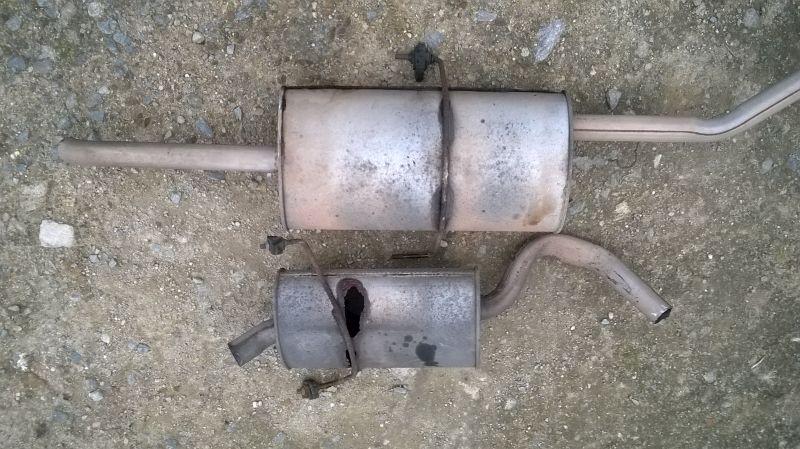

Et l'échappement du 3 est fait, aussi ?? 8)
Re: C'est ma première distri, c'est ma première distri
Posté : 17 sept. 2014, 17:13
par Pilou29
Oui, bien sur, fait début juillet.
Un coup de disqueuse au milieu pour sortir le morceau et remontage du nouveau en 2 partie sans aucun problème.
Commandé sur internet, 124,90 euros, livré en 3 jours !
Je crois qu'il en avait bien besoin, pourtant pas de bruit parasite, rien qui pouvait signaler un pot en fin de vie, et poutant !
La photo parle d'elle même !
