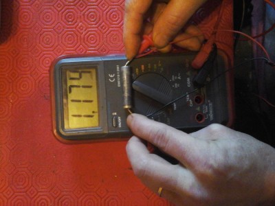

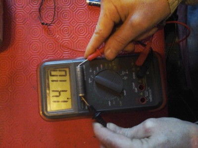

une petite photo vaut mieux qu'un long discours :
Tension à vide=1,41V
Avec une résistance de 47 ohms en parallèle, après 5 secondes et 28 mA de débit :
Tension=1,17V
Tension=1,17V
De plus, lorsque l'on achète une pile ou une batterie, rien n'indique la date de fabrication et elle a pu être stockée au froid, au chaud, etc...
Pour continuer l'expérience, après 2 minutes en débit la tension a chuté à 0,7V, la pile est morte et si on la laisse se reposer 10 minutes elle reprend ses 1,4V comme si elle était neuve (ou presque).
CONCLUSION : Arrêtez de mesurer vos piles à vide.
Harry. A+

Bonjour Harry...
Dans l'absolu tu as certes raison....Mais quand tu vois à vide un telle différence... ce n'est pas la peine d'aller chercher une résistance.... c'est poubelle direct...

Bonjour.
D'accord avec toi ,mais cela reste très concret, si tu veux dans 5 minutes je te refais la même expérience avec une batterie 12V qui indique à vide 13,35V et qui donne 11v
avec une charge de 45W. Inutile d'essayer de démarrer avec, elle est complètement naze et pourtant mesurée à vide, elle paraitra bonne.
Je le répète et j'insiste : Mesurer une pile ou une batterie sans la faire débiter ne sert à rien.
Harry. A+

Bonjour.
Je dois devenir lourd pour certains, mais le fait de prendre la tension d'une batterie contact coupé et sans accessoire n'apporte aucun élément à une analyse.
Les vraies valeurs à prendre en compte sont :
1) contact mis moteur à l'arrêt,un périphérique débitant (la tension doit être >12V).
2) moteur tournant, sans accessoire (la tension doit être >13V).
3) moteur allumé,phares+dégivrage (la tension doit être >13V).
J'extrapole un peu les chiffres mais le raisonnement reste correct.
Dites moi maintenant si une batterie qui indique 13 volts à vide peut vous donner de plus.
j'aimerai bien saisir votre raisonnement (l'espace sors de ce corps (Voila que j'écris ce que je pense maintenant) :mrgreen: :mrgreen: :mrgreen:
Harry. A+

Bonjour.
Si la tension est inférieur à 12V à vide, je n'imagine pas qu'elle monte une fois le contact mis avec des accessoires, donc perte de temps
de la mesurer à vide. Thestone, demandes la clé à Eaime pour la pièce du fond :mrgreen: :mrgreen: :mrgreen: .
