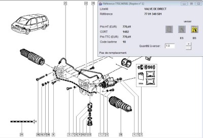

J'avais ce sifflement qui était associé à une fuite au niveau de la valve de direction assisté.
- Messages : 1172
- Enregistré le : 24 juil. 2012, 21:57
Re: bruit a la direction
merci pour ce schéma j'ai etai voir en dessou j'ai touts netoyer autour comme c'etait gras et sale comme sa je vérait si sa fuittroublouse a écrit :J'avais ce sifflement qui était associé à une fuite au niveau de la valve de direction assisté.
