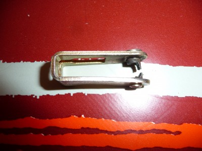

Le câble est bien en place sur la fourchette mais est libre de tout mouvement.
Je rentre dans l'habitacle, dévisse les 5 vis pour retirer la plaque pour accéder aux pédales.
(il y en a une cachée sous la tirette d'ouverture capot) et voila le problème.
Pièce entre câble et pédale.
Cette pièce fait la liaison entre le câble et la pédale.
Donc, perceuse pour retirer le reste du rivet, je trouve une visse de 5x30 pour remplacer le rivet et remise en place du câble.
Mais plus facile à dire qu'a faire bien sur, car je suppose qu'il y a un rattrapage automatique intégré au câble et que celui-ci a du fonctionner
correctement. Donc pour remettre le câble en place j'ai du dévisser l'écrou et le contre écrou situé en bout du câble coté boîte puis
refaire le réglage de la garde.
Je suppose que le rattrapage automatique est situé dans le gros cylindre métallique sur le câble. Quelqu'un pourrait-il me confirmer?
ce qui voudrait dire qu'a terme, il faudra changer le câble? ou alors il n'y en a pas et tout est bon ?
Pour l'instant tout fonctionne correctement, pourvu que ça dure.
Harry. A+

Si tu peux régler le câble, son réglage n'est pas automatique. La partie auto est située dans un cylindre en plastique le long du câble au dessus du moteur.

S'il y a un réglage ( écrous ) au bout du câble au niveau de la fourchette :arrow: câble a réglage manuel et NON auto :!:

Ce n'est pas un manque de graissage... c'est simplement que la pièce en question est bien trop faible par rapport a l'effort fourni :!:
Question : as tu déjà essayé de tirer à la main sur un câble d'embrayage :?:
Non ( ? )... alors tu comprendra très vite l'effort encaissé par cette petite pièce :!:
Sur le mien PAS de graisse ( :mrgreen: )... jamais cassée, pourtant changé de câble plusieurs fois a cause de casse & tests... par contre en depannage j'ai çà dans ma boite à malice ! :lol:
PS : sur le II ce n'est PAS du tout le même montage que sur ton I :!:

Quand ça m'est arrivé, j'ai desserré le câble au niveau de la fourchette.
Après l'avoir emboîté côté pédale, je l'ai resserré ;)
C'était très rapide à faire.

Merci à tous de vos réponses. Donc réglage sur le câble égal pas de rattrapage automatique.
Donc ma réparation est définitive. l'axe changé a été graissé et j'en ai profité pour essayer de lubrifier l'intérieur de la gaine "autant que faire ce peut".

ton ami doive suivre les possibles deformations du vis 5 X 30, d'habitude cette dimension de vis n'est pas d'une haute qualité d'acier .... :roll:
mieux que avoir des surprises en route
mme sur des renault, mme sur des voitures PSA, dans cet endroit on peut trouver une axe avec une cleme, comme ici:
donc, soit direction casseé, soit ...autre source selon dispo
