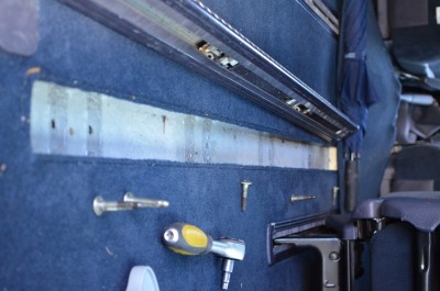

Personnellement, j'ai mis 2 WE pour avoir les 5 vis, se munir d'un bon outil Torx, surtout ne pas forcer car l'emprunte n'est pas profonde et le dérapage très facile :shock:
Dévisser, s'arrêter quand ça force trop, mettre du dégrippant, revisser, puis recommencer ! Le dégrippant marche bien entre 2 WE, c'est comme cela que j'ai eu les vis les plus récalcitrantes. En effet, certaines ne sont pas accessibles sous le véhicule pour utiliser la brosse métallique (échappement, réservoir d'essence) et là il n'y a que le dégrippant ... ou les cierges :mrgreen:

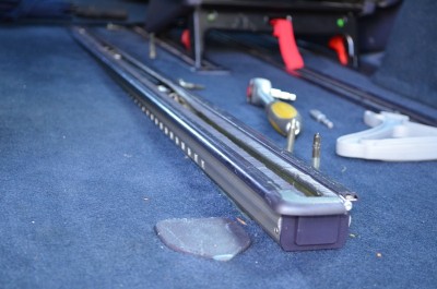

Une fois dévissé, le rail se sort sans problème car il est posé sur le plancher :
En extrémité du rail, un embout en plastique qui est assez fragile et fini par casser dans le temps :
Ces embouts sont fixés par 2 vis emprunte Torx peu accessible avec un embout car le rebord en plastique gêne pour y accéder:
Les 2 embouts d'extrémité du rail
Une fois les embouts enlevés, on peut enlever l'habillage (petite brosse) en la faisant glisser le long du rail (encoche dédiée). Le bout du rail est alors équipé d'un arrêtoir pour empêcher les charriots dans le rail de sortir :
