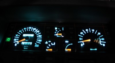

les ampoules d'origine du TDB ont été remplacées par celles-ci :
http://www.ebay.fr/itm/190692045102?ssP ... 1438.l2649
2,89 € FDP compris, rapidement livrées.
je m'étais dit que, vu le prix, si ça ne fonctionnait pas bien, je n'aurais pas perdu grand chose.
résultat : très bien, on voit bien, idéal la nuit ou par faible luminosité
il en faut 6
attention, sens de montage, car quand ça ne fonctionne pas du premier coup, pivoter le culot de 180°
bon montage (idem pour espace 2...)

super idée ,Vincent,
mais :quid du variateur?
Re: ampoule éclairage TDB
.... +1 :?:
.... +1 photo de nuit :?:
:wink:
Messages : 10590
variateur OK
photo un peu floue

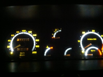

Voici le rendu:
Je rappelle qu'il s'agit du 2 !

la au moins tu va voir clair :lol: :lol:

intéressant, ça doit permettre de diminuer la consommation électrique, donc de carburant. même si c' est faible, vu le prix du carburant.... Quel est la puissance électrique de ces ampoules? Ce n' est pas indiqué sur l' annonce.La couleur semble un peu bleutée, non?
Pour le réglage de l' éclairage, c' est un Rhéostat (une résistance variable) et non pas un variateur; C' est parfaitement compatible avec des LED
Pour ma part, le rheostat est inoperant...
Pas grave, je roule tres peu de nuit !

l éclairage et blanc, il n est plus orange alors.
