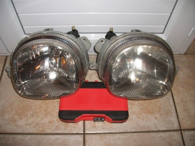

En fin d'aprem vu le temps chagrin et qu'il pelle... l'une des Twingo avec optiques polycarbonate avait besoin d'entretien
( après la pose d'un moteur neuf elle le vaut bien... nan nan pas de pub ! :lol: )
Voilà, comme vous le savez les optiques "plastique" s'oxydent bien...
L'une des solutions :
- poudre d'argile blanche ( pour récurer & dépolir la "vitre" )
- coton a lustrer
- du Plast-RX ( et non Plast-X ) de Meguiar's
- une bonne dose d'huile de coude ( pas de machine => çà chauffe le plastique !!! )
Et en avant...
Ayant commencé par le plus atteint, celui passager... celui chauffeur l'est bien moins...( différence pas forcement visible sur la photo, mais en réalité c'est flagrant ! )
Résultat :

impeccable !
Re: Pendant le pluie... rénovation d'optiques
nickel !!
