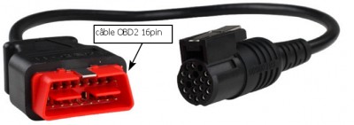

bonjour je voudrais savoir quel type de prise obd pour voir dans le calculateur Est-ce une obd 1. 2 ou3 merci
Renault megane scenic 2 phase 1 1.9 dci de 2006 212000km
Messages : 3804
Localisation : 78 Yvelines
Re: prise obd
Message non lu par yves78 »

Re: prise obd
La prise du III dCi n'est pas forcément compatible avec les outils diagnostiques generiques à la norme OBD II,Renault n'y était obligé avant 2002, on en a déjà parlé maintes fois ;)
Il faut la clip d'origine en général sur les III diesel .
Question subsidiaire, la tension de la batterie a t elle été mesurée car si inférieure à 12 v , les problèmes de connexion peuvent apparaître :(
Messages : 3804
Re: prise obd
pub2n a écrit :La prise du III dCi n'est pas forcément compatible avec les outils diagnostiques generiques à la norme OBD II,Renault n'y était obligé avant 2002, on en a déjà parlé maintes fois ;)
+1 avec Pub2n
Je confirme, le DCI du III ne fonctionne qu'avec la CAN CLIP. J'ai testé.
