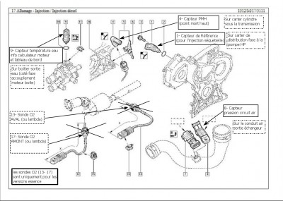

dans les espace le démarrage est assez complexe je te dirai plutôt de voir la purge de ton filtre voir si il n y a pas d'air dedans
le capteur pmh ce trouve sous le moteur coter conducteur et ressemble a un tube coude en forme de L en gros la pièce numéros 4 a pluche

il es du coter moteur mes en dessous de la voiture et il va sur sur un coin du moteur pour voir les dentelure du volant moteur la vu éclat te montre juste les différent capteur lie au démarrage de la voiture

oui en effet moi sur la vu éclaté tu ne voit pas forcement la ou il ce trouve mes sur ton lien on vois bien la oui il ce place

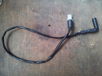

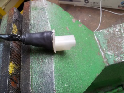

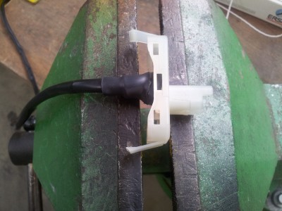

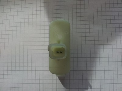

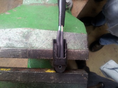

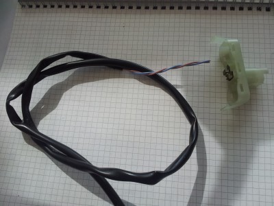

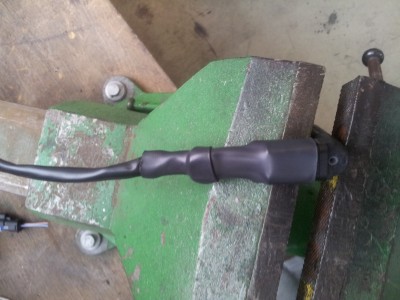

Voilà, l'avancement du sujet, quelques photos de la modification en cours, il reste à gérer la position de la connexion sur le moteur.
Soudure des fils sur le capteur.
Protection par des gaines thermo-rétractables.
Modification d’un capot qui servira de connecteur mâle pour raccorder au câblage moteur.
Je veux garder le câblage d’origine.
Connecteur fini
L’ensemble capteur avec connectique déportée.
Je ferai le reste des photos lorsqu'il sera instalé pour donner sa position définitive sur véhicule.
Le contacteur d’ouverture de hayon vient d'une Clio 3, récupéré à la casse en même temps que quelques pièces pour l'espace.
C'est utile de connaitre on retrouve facilement.
Si vous trouvez une vieille pompe de lave glace c'est aussi le mémé connecteur.
Le capteur est neuf acheté chez Renault car sur Oscaro, je ne crois pas qu'il soit de la bonne longueur.

bonjour dit ou tu trouve se schema car je cherche justement des schema de ce type par contre aurait tu la legende de ces capteurdan-alain a écrit :salut
Renault megane scenic 2 phase 1 1.9 dci de 2006 212000km
