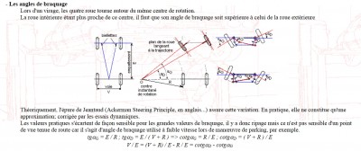

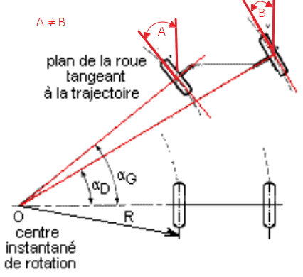

Pendant un braquage à fond, il peut se produire ce que l’on appelle du ripage sur les roues AV. C’est une histoire entre une roue intérieure et sa petite sœur à l’extérieur suivant les réglages de l’angle de chasse, du carrossage et du parallélisme en passant par l’empattement, bref l’explication peut devenir très vite indigeste. Il faudrait que l'une braque plus que l'autre.
Mais je pense que c’est un choix constructeur et que seul un spécialiste sera l’expliqué en termes simples. Mais le petit dessin ci-dessous donne un avant-goût et je le trouve assez explicite.
Je n’irais pas leurs dires qu’il y a une erreur dans l’épure du dessin, LOL…
HA ! Oui j’ai oublié le principal. Sur l’espace III, il y a du ripage dans certaine circonstance et c’est normal ce n’est pas dû à un mauvais réglage. Mais l’un n’empêche pas l’autre !

- Messages : 3527
Re: direction bizarre
Bon explication :
le braquage avec un angle important implique une différence d’angle entre les deux roues AV. Il faudrait un rayon de braquage variable entre les deux roues pour compenser ce rayon. Ce qui n’est pas le cas avec nos crémaillères (euh comme ça je n’en connais pas). Donc possible ripage de la roue intérieure lorsque l’on fait un braquage à fond Même avec un bon réglage de train.
Ne pas confondre avec le différentiel qui lui joue uniquement sur une différence de rotation des roues pas sur leur propre rayon de braquage.
