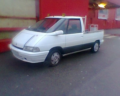

Vu ce matin à Bricodepot... je suis resté dans les environs mais pas pu voir le proprio :roll:
Un Espace II pick-up
:arrow: ( photos pas terribles => téléphone :roll: )

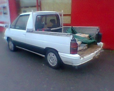

C'est bien fait. Le coffre à été coupé pour fermer la cabine et les portes ont été mastiqué/poncé pour un ensemble homogène :shock: :shock:
Et de près,ça donne quoi :?: :?:

Sympa !

Sympa l'idée !! :wink:

Plutôt réussi :wink:

Beau boulot ... mais il est où l'éclairage de plaque :?: :mrgreen:
Re: Espace 2 pick-up !
pas sur que cette finition soit prevue par matra !
en tout cas c'est propre !

J'imagine le contrôle technique !!! :mrgreen: :mrgreen: :mrgreen:
Harry. A+
si ça a été fait dans les regles de l'art et passage aux mines,pas de soucis pour le CT
sinon....aie aie aie !

Belle réalisation, Yann tu chipotes pour la plaque :D
Pilou29 a écrit :Belle réalisation, Yann tu chipotes pour la plaque :D
Rhoooo , tu crois :?: :lol:
Pas trop eu le temps d'en faire le tour car il versait ( comme vache qui pisse :lol: )
Mais il est bel & bien homologué & CT à jour
Suspensions pneumatique ( çà se voit car il est pourtant bien chargé ! )
Si j'avais mon APN, je l’aurais mitraillé sous tout les sens :!:
Mais pas grave... suis très souvent là bas, le reverrais un de ces 4 :wink:

J'ai pu discuter un peu avec le proprio de ce pickup ce matin...
Fabrication maison, passage aux mines OK en utilitaire, pas de soucis au CT ( sauf pour les sièges AR :lol: )
L’arrière de l'habitacle est fermé avec... le hayon !
Caisse arrière recouverte d'alu gaufré...
En fait la suspension AR est standard... pas pneumatique comme j'aurais pu le penser ( lui ai filé le tuyau des ressorts de compensation pour GPL )
Lui aussi dit qu'il ne fallait pas hésiter a venir présenter son camion ici :!: :wink: ( puis cela tombait bien... je portais justement la casquette du forum :mrgreen: )

..... quelle motorisation, 2.2i ou J8S :?:

Transformation très réussi et certainement bien pratique, j'avoue. Mais esthétiquement ce pick-up rompe totalement avec l'harmonie de la silhouette des Espaces classiques... Il me fallait un peu du temps pour m'habituer.

Je l'avais dit que la cabine était fermé avec le hayon :mrgreen:
