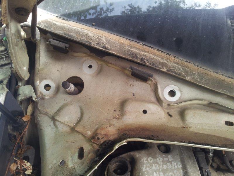

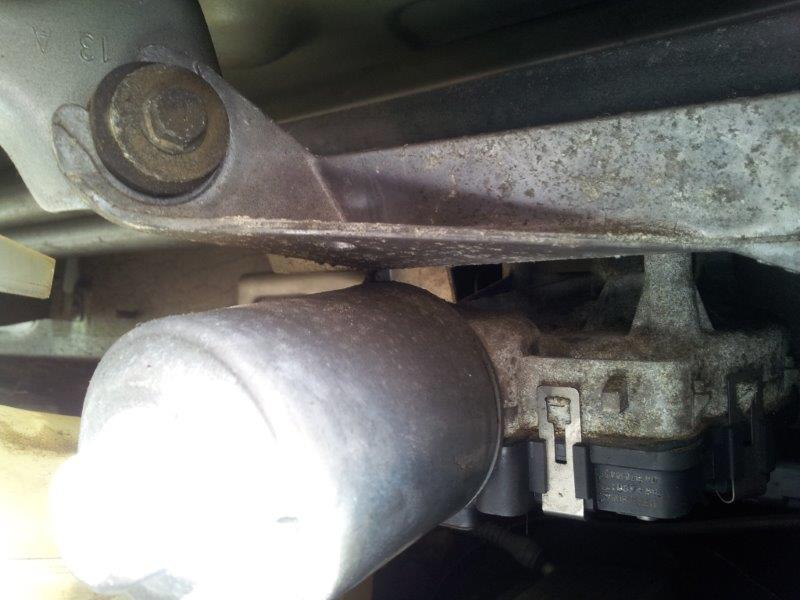

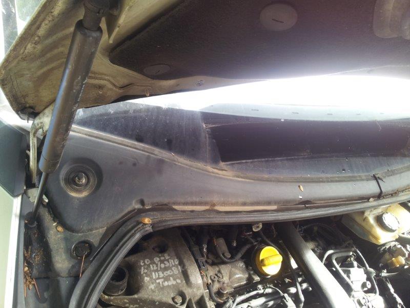

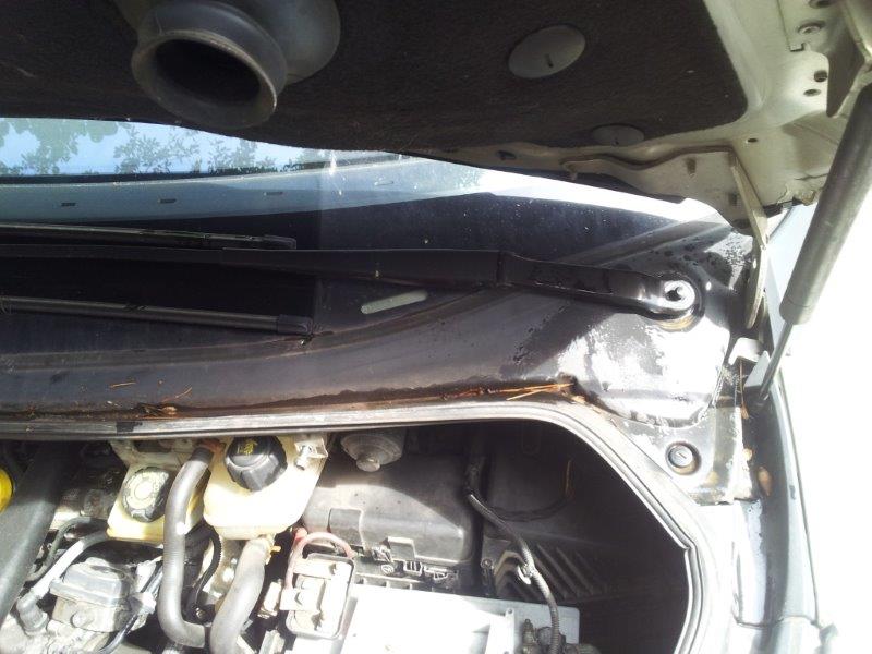

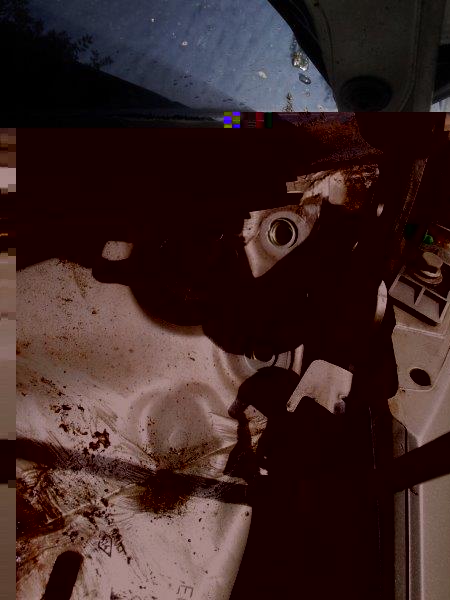

J'ai le même soucis sur le mien depuis des années. Le garagiste y perd un peu son latin. J'ai changé le capteur de pluie et ça n'a rien solutionné.
Lors d'une panne sur autoroute proche de la concession de Fâches-Thumesnil, j'y suis allé avec les balais bloqués en position verticales et sous une pluie battante ... il a suffit de toucher au connecteur pour rétablir le système.
La panne est réapparu et de nouveau en touchant le connecteur et/ou le faisceau au niveau du connecteur les balais ont refonctionné. J'ai démonté le connecteur, nettoyé les contacts et les ai resserrés et de nouveau en vacances blocage un fois ... avec redémarrage dés que j'y touche !
Je m'oriente donc vers cette prise, je pense la démonter complètement et bien resserrer les pinoches. Le soucis c'est que le résultat positif ou négatif de l'intervention ne se voit pas tout de suite.
4 fils arrivent à ce connecteur, je pense que la connexion défaillante est celle qui envoie le signal pour rabattre les bras puisqu'ils restent toujours en position haute quand ils se bloquent. Si quelqu'un a un schéma qui permet d'identifier le fil fautif, je suis preneur ...
Voilà des photos du fautif :

Je me réponds à moi-même :

Le moteur d'essuie glaces et son connecteur sont là :

Bonjour, entretemps je me suis séparé de mon Espace, mais la solution dont je parle au dessus fonctionne. Le soucis est dans la connectique avec le moteur d'essuie glace.
En dépannage d'urgence, le fait de manipuler cette prise remettra en route le système, mais à plus long terme il faut ouvrir cette prise pour réviser les micro pinoches qui ne font plus toujours contact. Les vibrations de la route provoquent de micro coupures et le multiplexage fait le reste.
Mais cette solution est donnée pour un Espace 4 ...

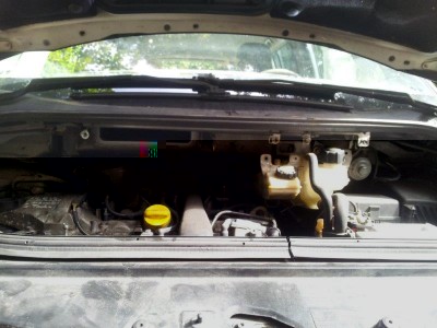

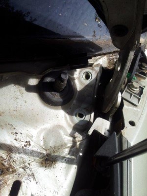

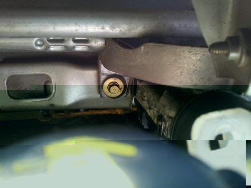

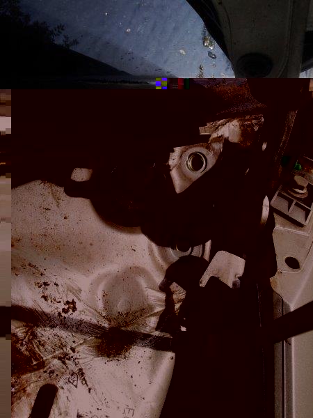

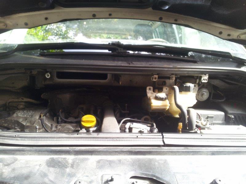

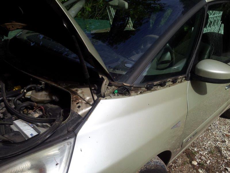

voici les photos du démontage (prends maxi 20 min en tout)
deposer les trucs qui gene deposer les bras
déposer les caches qui masquent les vis de support du mécanisme
déposer les vis
2 au dessus coté conducteur (déjà déposées sur la photo)
2 en dessous niveau conducteur (pas encore déposées sur les photos)
3 au dessus niveau passager (déjà déposées sur la photo)
