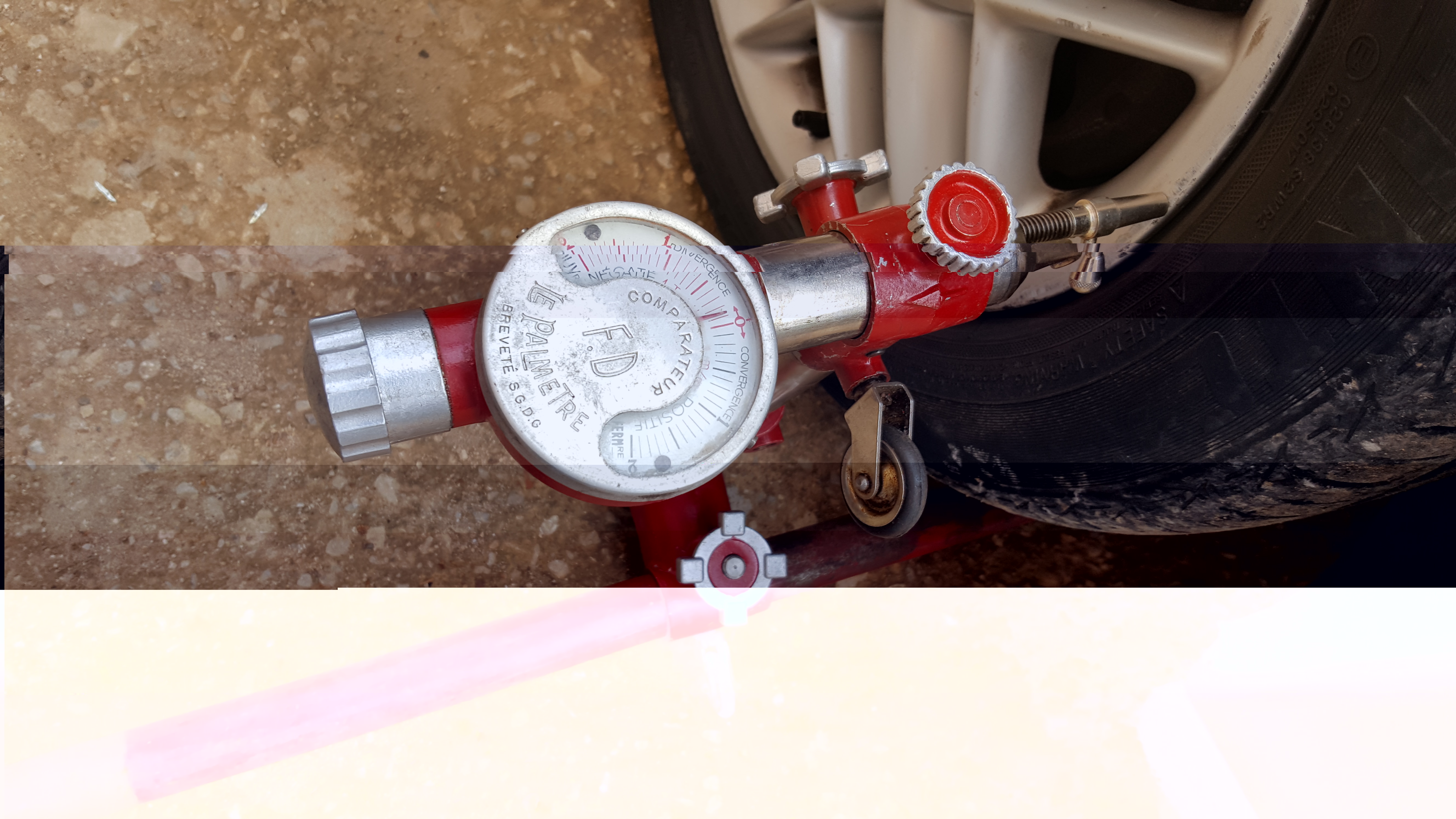

J'utilise une méthode quasi identique à la tienne : simplement j'utilise 2 règles que j'ai un peu modifiées:
Ce sont d'anciennes glissières de volet roulant récupérées à la poubelle. Elles mesurent un peu plus de 3 mètres, et cela permet une bonne précision.
les modifications sont de deux sortes:
- j'ai fixé des cales en bois rectifiées ( au 1/100 ème près! si, si! :lol: ) pour que les règles reposent sur la jante, et non pas sur le pneu
Admirez au passage la fixation hautement technique à l'aide d'un serre joint. Ne pas le serrer trop fort, sinon, la règle se déforme. :?
- Les règles ne pouvaient pas suivre les petits mouvement de la direction : elles frottaient sur le béton du sol. J'ai donc choisi de leur greffer des roues.
Justement, je viens de changer ma distribution, et il reste donc deux anciens galets qui font des roues idéales ( et gratos!). Vive le recyclage!
Le temps de sortir le poste à souder, de trouver des piles AAA pour le masque de soudeur (Pourquoi c'est toujours à ce moment que les piles sont vides ???)
et deux petits morceaux de tôle viennent prendre place au bout des deux règles pour supporter les roues improvisées.
Ca, c'est le galet de distribution fendu, et qui n'a pas laché!
Pour faciliter le roulement, je place des plaques d'isorel sous les roulettes, et là, le plus petit mouvement du volant est amplifié et visible.
Pour effectuer le parallélisme proprement dit:
- on repère un point juste devant le bouclier sur une règle
- on mesure la distance par rapport au bout de la règle. Dans mon cas, 1,60m soit 1600 mm.
- on repère ce même point sur l'autre règle
- On mesure l'écartement de ces deux points le plus précisément possible. Il faut mieux être deux, pour soutenir le mètre à ruban entre autre. J'ai mis ma fille à contribution.
J'ai mesuré 1806 mm
Je déplace mon mètre au bout des règles, et je remesure:
Je trouve cette fois 1813 mm
La différence est donc : 1813 - 1806 = 7mm pour une différence de longueur de 1600 mm
On calcule le rapport : 7 / 1600 = 0,004375
Je ne vais pas me lancer dans un cours de trigonométrie, mais ce rapport, c'est justement le SINUS de l'angle formé par les deux roues avant entre elles.
Comme la mesure la plus éloignée des roues est la plus grande, cela veut dire que les roues ont de l'ouverture, c.a.d. du parallélisme négatif.
(Si la mesure la plus proche des roues avait été plus grande, cela aurait montré du pincement)
Je prends la calculette scientifique de ma fille (faut bien qu'elle serve à quelque chose... 8) ) et je tape : ARC SINUS 0.004375 = 0.25°
Il faut convertir : 0.25 ° = 15' d'arc. Et oui, toujours ce fichu système sexagésimal (et non pas j'ai si mal au ... :oops: )
OK, je suis déjà dehors -->
En cherchant sur le net, j'ai trouvé comme valeur recommandée : 10' +/- 10', soit entre 0 et 20' d'arc.
Je suis donc dans les bonnes valeurs.
Pour être honnête, c'est normal, j'ai fait les photos APRES le réglage, c'est quand même mieux, et j'ai contrôlé plusieurs fois, en tournant les roues, puis en bougeant le volant et en le remettant au centre. Les règles se sont toujours remises à la même place, à 1 mm près!

J'étais en train de me fabriquer une sorte de U70
Sur mon ancien TD:
Il me manquais la longueur des "bras", un vrai para a été fait ensuite.
et puis j'ai trouvé ça sur LBC
Sur le V6 pour essai:
Bientôt changement des 4 rotules de direction sur la Twingo je vais pouvoir tester...
