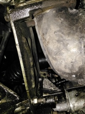

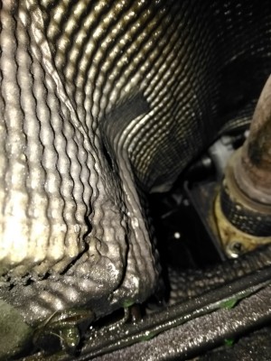

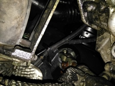

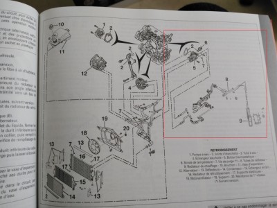

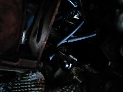

Voici les images,
Désolé pour la qualité pas évident
Pour l'emplacment où je pense que cela se situe c'est vous l'aurez compris dans le carré rouge.
Pour le liquide d'après moi c'est moteur tournant.
Au km je ne saurais dire ce que je perd, par contre, sur 6 semaines, j'ai remis 5 litres sur environ 2200km (par petit peu)

Painchocolat19
- Messages : 1984
- Finition : Zen
Re: vidange liquide refroidissement
images non visibles
images non visibles

sur mon ex 150, j'avais aussi une fuite de LDR, c'était au niveau du boitier thermostatique, en plastique. Il y a une vis de purge dessus.
La concession avait mit le circuit en pression avec un colorant pour trouver...
La purge avait été faite avec un appareil à dépression.
Mais c'était sur un 2.0 150, je le reprécise.
Comme il est placé sur ton encadré rouge, peut-être que c'est lui.
