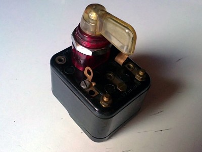

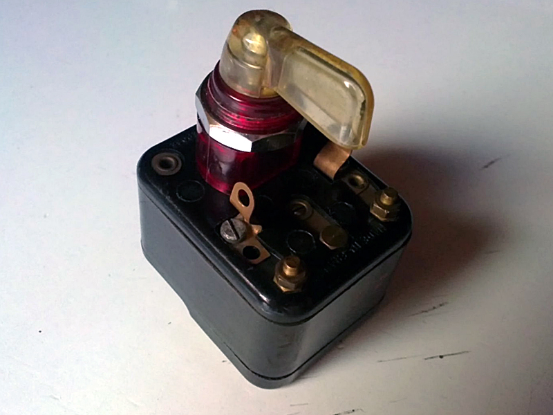

Sinon, il faut bricoler un système sur le comodo, comme celui qui équipait les (anciennes) 2CV avec une minuterie. Il fallait déplacer le levier à droite ou à gauche où il venait se bloquer. Cela entraînait la mise en route d'une résistance et un bilame libérait le levier au bout de 10 ou 15 secondes. Le levier revenait automatiquement au milieu dans sa position de repos.
Je possède un tel équipement (non, pas sur la voiture) : marque SCINTEX

@nagrrra:, bon souvenir que ce commutateur de 2 CV, et si tu en as l'âge
suivant la vitesse.

Je possède bien une de ces centrales clignotantes de 2CV mais ce n'est pas mon époquePainchocolat19 a écrit :@nagrrra:, bon souvenir que ce commutateur de 2 CV, et si tu en as l'âge![]()
l'essuie glace sur le compteur de vitesse et qui fonctionnait suivant la vitesse.
