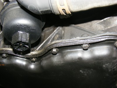

J'ai essayé de chercher dans les sujets existants intitulés "fuite d'huile" des réponses à mon problème mais je n'ai pas trouvé.
J'ai un Espace IV 3.0 DCI de 2007 et 166 000 kms.
Traces d'huile par terre; je démonte le cache en plastique : il est plein d'huile. A première vue, la fuite venait de la base du logement de filtre à huile. J'ai démonté ce boîtier et mis un autre joint à la place.
Question subsidiaire : je sais qu'il y a un joint torique sur le filetage du boîtier mais y a-t-il un autre joint à la base là où le boîtier touche le carter à la fin du vissage? Si oui, de quelle nature (plat ou torique)?
Je mets donc un joint plat, je revisse le tout, je réajuste le niveau d'huile et "Roule ma poule" pendant environ 1300 kms. Le message "Niveau d'huile à réajuster" apparaît. Sur la route, je rajoute environ 3/4 de litre.
Redémontage du cache plastique : il n'a pas l'air de contenir beaucoup plus d'huile ; difficile à dire car il est gras d'avance et la mousse est un peu imbibée car la feuille de protection en film plastique est déchirée.
On dirait que la fuite vient du même endroit.
Quelqu'un a-t-il une idée?
Merci d'avance

A ma connaissance, il n'y a qu'un joint, celui indiqué "3" sur la photo.
Ton bol de filtre à huile ne serait pas cassé, suite à un serrage trop fort ?

Merci YB,
J'ai donc mis un joint de trop (je m'en doutais un peu) et c'est de là que doit venir la fuite. Je vais l'enlever et revérifier plus attentivement que le bol n'est pas fêlé.
Mais c'est la 1ère vérification que j'ai faite, peut-être trop vite, qui sait?

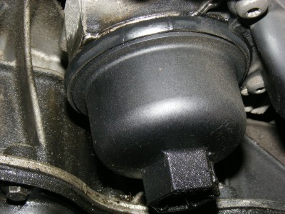

J'ai du changer le porte filtre car il fuyait au niveau du carré
(La ou on met la clé pour dévisser)
Mais rien à voir avec la quantité que tu évoques

C'est bien possible aussi pour moi quoique je n'ai vu aucune fissure.
Etait-ce visible à l'oeil nu pour le tien?

Commence par remettre l'unique joint correctement.Bernard206 a écrit :C'est bien possible aussi pour moi quoique je n'ai vu aucune fissure.

Oui c'était visible à l'œil
Vu la photo le tiens à l'air en bon état
+1 avec higrekbe
Pour remettre d'abord le joint
