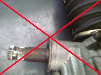

Hier soir, Michaël m'annonce que la crémaillère n'est PAS LA BONNE !
La voiture est sur le pont, ventre ouvert et rien à mettre dedans !

Ton mécano a raison ( m'enfin, une fois devant le fait accompli :roll: ), les crémaillères entre la série 1 Ph1 et Ph2 ne sont pas les mêmes :!:
L'on en a déjà causé plusieurs fois sur le forum... tout comme la longueur des cardans
Donc là... autant chercher le St Graal en occaz :roll:
Et je pense que ceux qui ont 1 crémaillère de Ph1 vont la garder précautionneusement vu sa rareté
Celles de Ph2 sont plus courantes... mais pas compatibles

Le train avant est moins large sur le Ph1 que sur le Ph2 :arrow: d'où triangles, cardans, crémaillère plus courts
@ Pat : tu as mis des biellettes de Ph1 sur une crémaillère de Ph2 du coup ? et çà passe ? niveau parallélisme / chasse ( c'est là que doit se faire le rattrapage ) ?

Je voulais dire que je l'ai monté compléte :La crémaillére avec ses biellettes et ses rotules que j'ai mises en neuf.
Tout ça provenait d'un Espace Connolly.....donc bien un série 1 phase 2 ! :wink:
Les biellettes sont les piéces qui relient la crémaillére aux rotules. :wink: Elles se trouvent donc entre les deux.
Voila,j'espére t'avoir bien expliqué. :wink: ....aussi appellé rotules axiales.
Il faut quand même dire que dans cette configuration,tu as juste de quoi régler le parrallélisme...il y a moins long de réglage du fait que les deux montages sont différents.
(Passé du train r18/Fuego a la 25 phase 1).
Mais avec un train avant en bon état....pas de soucis. :wink:

Donc il s'agit bien d'une crémaillère pour un PH2...
Mais le problème reste entier pour moi : Le garagiste prétend qu'aucun bidouillage n'est possible.
Ce qui veut bien dire qu'il n'est pas d'accord pour essayer quoi que ce soit de "non-conforme".

Hier je fais la liste de toute les casses du coin. Je commence à téléphoner...
La troisième (grande, connue, séreuse) j'explique que j'ai déjà une crémaillère de remplacement mais qu'elle ne s'adapte pas.
J'insiste pour préciser qu'il m'en faut une d'un phase 1. Le mec va voir et m'annonce, triomphant, "on en a une !"
J'en remets une couche : "Vous êtes sûr que c'est bien une phase 1 ?"
"Il est de quelle année votre camion ? " Je réponds "87, c'est un des premiers".
"C'est bon !"
Je n'ose y croire, je passe chez le garagiste pour prendre le modèle, qu'il a démonté sur le vieux 1 et je file à cette casse : 33 kms aller.
Le truc est plein de vieille graisse noire, je me pourris les mains. Je pose le truc sur le comptoir. Le gars va chercher la pièce miraculeuse et là : C'est pas la bonne ! Je suis déçue, déçue, déçue... Et furieuse : 66 kilomètres pour que dalle !
Bref, je suis rentrée à la maison, j'ai pris un pot d'essence, j'ai tout bien nettoyé ma crémaillère phase un pour trouver la référence gravée dessus. J'ai pris des photos des deux.
PAS GLOP :evil:
GLOP GLOP :P
Celle qu'il me faut s'appelle 32229000 et son papa est Bendix.
Quelqu'un aurait ça en état ?
Autrement, je peux peut-être envisager de reconditionner ma crémaillère d'origine. Où puis-je trouver le kit qui va bien ?
Il me faudrait aussi un phare avant gauche tant que j'y suis.
J'ai entendu dire qu'un phare de Trafic conviendrait, mais qui peut me dire (avec certitude) de quel(s) Trafic(s) (années, modèles) ? Faudrait-il adapter ou est-ce exactement le même ?
Si vous avez des réponses pour moi...

Je farfouille sur le net, je trouve un site espagnol (Je ne parle pas espagnol) qui montre une partie de MA crémaillère qui semble dire que c'est une pièce de Renault 11... Vous en pensez quoi ?
http://articulo.mercadolibre.com.ve/MLV ... -nuevo-_JM
Au fait, comment s'appelle ce bout de crémaillère qui différe entre les deux modèles, et est-ce que tout le reste des deux modèles de crémaillères est semblable ? :roll:

Tiens, j'avais la même différence que toi entre ma nouvelle et mon ancienne crémaillère (le mien est un ph2 de 1990), et ça s'est monté sans souci:
Si tu regardes bien, ça fait la même longueur a cet endroit (j'avais mesuré a l'époque), tu as simplement un bout de l'arbre qui est caché sur une des 2 ;)
