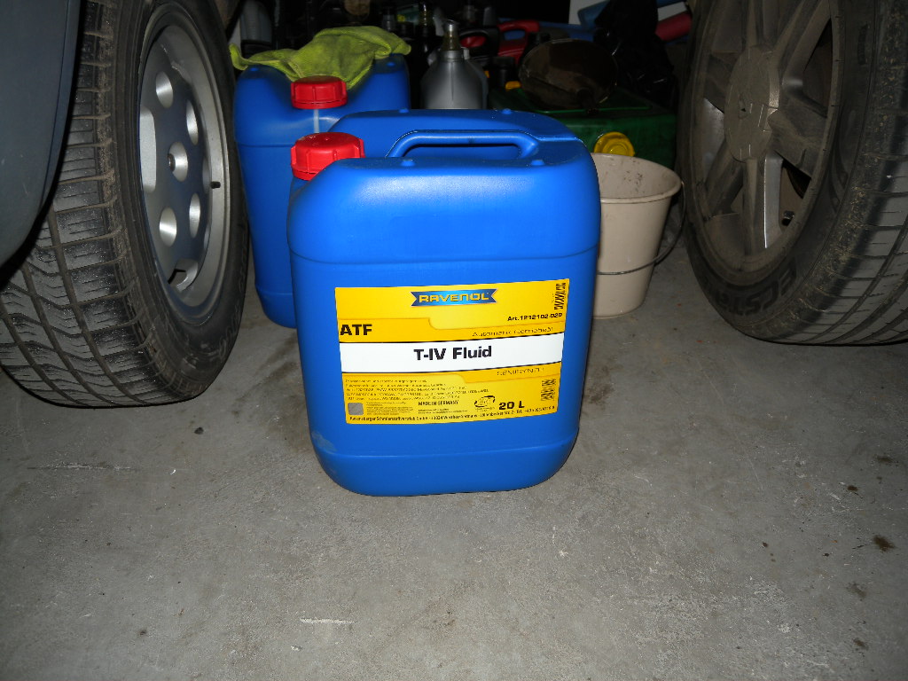

Pour ma part j'avais acheté de la
Ravenol T-IV
J'avais du payer les 10l 90€ livré.
Pour la température de la boite, j'ai utilisé une sonde de température de cuisine, celle pour le roti de boeuf
Pour le niveau de la boite en fonction de la température, je me suis servi de ca:
L'opération est plutôt simple en fait
