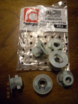

Hier j'ai changé les caoutchoucs de barre-stab sur mon Espace.
Un côté impec, de l'autre j'ai flingué les 2 prisonniers avec les boulons de 13 qui viennent se prendre dans le chassis. :(
Où trouver ces pièces ???
Espace Turbo D 1990, 320 000 kms

Messages : 10576
Re: Train avant...
Kartoon a écrit :Ils se bouffent sur les extérieurs maintenant... :roll:
helas, je n'ai trouvé que chez Renault...et la blinde pour un écrou cage, mais pas le choix
à bourrer de graisse lors du remontage, ce qui manquait pour nos véhicule de 30 ans
ref 77 03 044 094

J'ai eu un problème identique et J'en ai trouvé chez un vendeur de pièces détachés auto , je fais une photo demain .
Messages : 10576

comme promis voici les écrous cage vendu par 10 chez un vendeur de pièces détachées auto : Marceul à Tours ,au prix de 9.54 euros TTC en novembre 2015.
je les ai mis sur un Espace 1 ph2 en remplacement de ceux d'origine.
Yves

Messages : 10576
Re: Train avant...
génial...référence 458, c'est bien ça ?
troublouse
Messages : 1814
finition : Connoly
Finition : TXE injection
Localisation : Tours
Re: Train avant...
Oui c'est cela.
