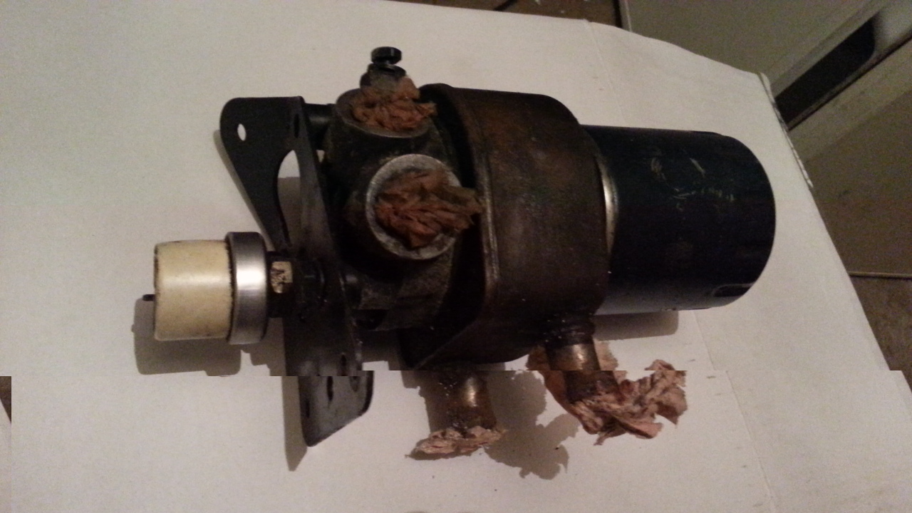

Bonjour.
En voulant faire la vidange de mon 2.1 TD, j'ai abîme le support (je dis support parce que je ne connais pas le nom, la référence de la pièce) du filtre à huile avec mon tournevis. Il m'était impossible de démonter, dévisser l'ancien filtre à huile. J'ai réussi à pratiquer une encoche sur le filtre pour donner des petits coups de marteau sur le tournevis posé sur l'encoche et j'ai fini par faire tourner le filtre d'environ un centimètre et puis continuer avec la clé pour filtre. J'ai réussi à démonter le filtre.
Malheureusement, à un moment, le tournevis a ripé et a touché ce fameux support.
Je ne m'en suis aperçu qu'une fois la vidange effectuée. Je démarre le moteur et au bout d'une dizaine de secondes j'entends un espèce de "sifflement".
L'huile giclait par cet orifice.
Je cherche les références de cette pièce et où l'acheter.
J'ai cherché toute la journée, en vain.
Je compte sur votre tolérance. Je ne suis pas un fameux mécanicien comme j'ai pu lire çà et là. Et merci pour votre aide.

Re: Je cherche le nom, la référence d'une pièce et où l'acheter
.... c'est la modine ou refroidisseur/radiateur d'huile de ce bon vieux J8S, tu devrais trouver en casses automobiles
.... qui a fait le dernier montage du filtre à huile
.... dans le futur, il va falloir être plus doux avec ton bon vieux J8S
..... sinon super propre ce moteur, est-ce le tien
Tu peux regarder ton refroidisseur d'huile ici http://www.npa50.fr/contents/fr/d79_Ven ... ace_2.html

.... dans ce cas tu pourras dire à ton garagiste qu'à priori il ne sait pas monter correctement un filtre à huile, il a dû le serrer comme un "bourrin", à moins que ce soit l'arpette qui a fait le boulot sans directivesleperdu a écrit : L'entretien était toujours assuré par un garagiste.
- ne pas oublier de huiler le joint du filtre
- serrer à la main jusqu'au contact, puis 1/4 de tour, ça suffit
et tu n'auras pas de problème pour le changer la prochaine fois
mais c'est mon moteur en photo
bon sinon j'ai un model chez moi de r25 v6 turbo ,regarde si c'est le même que ton espace 2
si oui il sera a vendre ci cela t’intéresse
le voici
le voici
