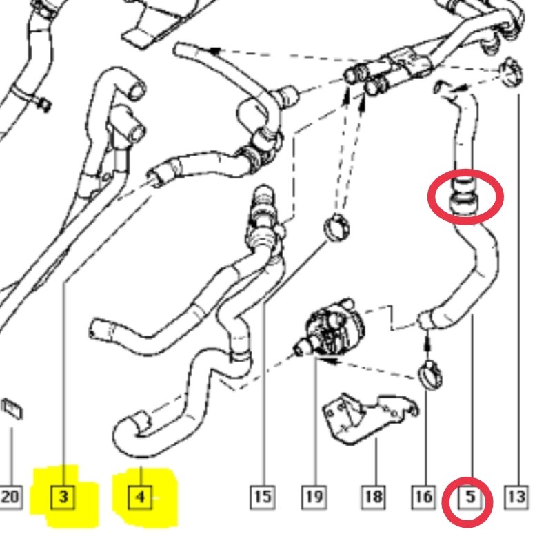

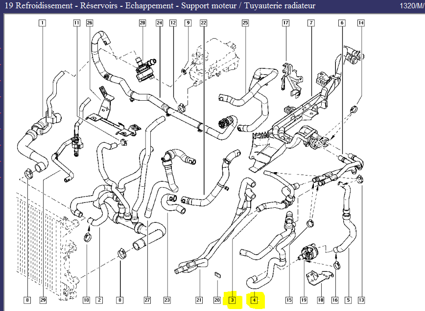

				oui, j'ai remplacé la pièce, j'ai monté la voiture sur rampes et me suis couché en dessous.
je ne sais plus si c'était la pièce 3 (entrée de radiateur de chauffage) ou 4 (sortie de radiateur de chauffage) sur le schéma, c'était un T, coupure totale dans la matière de celui ci, j'avais préparé et soudé un T en cuivre au cas où je n'aurais pas trouvé la pièce mais celle ci était dispo.
il n'y a pas beaucoup de place, mais en déboitant la pièce 19, tu arrives à passer la main (par le dessous) et à démonter (le plus chiant, déboiter la durite en haut et le collier vu le peu de place) et remonter.
ça se fait au feeling, pas besoin de tuto, sauf pour la purge.
compte entre 1 à 2h grand maximum, le temps de voir comment démonter, accéder.....

				gege08 a écrit : 03 janv. 2025, 10:21
Ok merci beaucoup !
J'en sais d'avantage maintenant.
J'ai levé le mastodonte et passé dessous.
J'ai trouvé la durite 5 débranchée au niveau de la prise en plastique !

				Comment fonctionne ce type de raccordement ?? Est il cassé ou est simplement débranché ?...
				Re: Besoin d'aide sur circuit de refroidissement
				Posté : 03 janv. 2025, 11:09
				par grostoto
				ce n'est pas sensé ètre démontable, c'est normalement soudé en usine.
				Posté : 03 janv. 2025, 13:05
				par gege08
				c'est cassé, pas déboité, merci renault pour les bi matière, ça ne tient pas

				A quoi il sert ce truc au milieu de la durite ??
Parce que ça pourrait être une durite d'un seul tenant... Il y a des fournisseurs de durites sur mesures.
Ils sont capables de donner la forme qui va bien.
Ou alors mettre un manchon en cuivre pour relier les deux morceaux ?...
				Posté : 03 janv. 2025, 19:38
				par grostoto
				je mettrai effectivement un manchon et 2 colliers

				par Alexfly
				grostoto a écrit : 03 janv. 2025, 19:38
Par contre j'ai l'impression qu'il y a deux diamètres différents...
La pièce d'origine n'est plus disponible chez Renault
