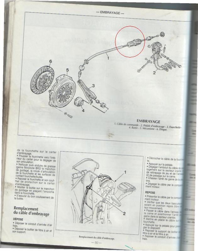

la pédale d’embrayage est restée au fond. de panique je suis passé voir mon mecano qui m'a confirmé ce que je pensais .Evntuellement de vidander le circuit de huile.
Mais surtout de me dire que MATRA avait arreté la fabrication des pieces et que c etait mission impossible de trouver le kit ER .Et je confirme j ai eu bon chercher voir mal..RIEN.
Donc la je me tourne vers vous Quelle solution ?

Une question bête : quel est le montage sur Laguna et Safrane 2.2 dt et pk1

Identique mais sans purge,, le petit bocal par contre est derrière le compteur

Et il pourrait se monter sur le IIIromu58 a écrit :Identique mais sans purge,, le petit bocal par contre est derrière le compteur

Je pense mais faudrait vérifier, j avais repéré sa sur la marina de mon beau frère

Ce serait une piste parmi d'autres.romu58 a écrit :Je pense mais faudrait vérifier, j avais repéré sa sur la marina de mon beau frère
Je sais aussi qu'il existe des kits de réparation pour certaines marques (VAG en particulier), une piste à creuser.
Une dernière en ultime solution, les toutes premières Laguna en 2.2 D et dt auraient eu un montage par câble, il faudrait essayer d'en trouver et de comparer les montages, et vérifier si c'est bien avec une PK1
