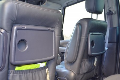

Voici un petit tuto pour changer les vérins de tablette arrière qui ont la fâcheuse tendance à faiblir avec le temps :
Les tablettes ne tiennent pas la position ouverte

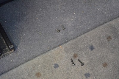

Démontage : on commence par la vis du bas, puis les 2 vis du haut. Cela permet de basculer l'ensemble et d’accéder à la dernière vis :
2 tailles de vis : petites vis en bas, grande vis en haut

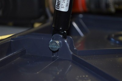

Remontage : je n'ai pas réussi à remettre des rivets, et des fois qu'il faille re-remplacer ces vérins dans le futur, j'ai opté pour une fixation de type vis/écrou. Dans un premier temps, j'ai utilisé du frein-filet mais je pense que l'idéal est un écrou nylstop appelé aussi écrou de sécurité. Il faut également adapter la tablette afin de laisser passer le vérin en position fermée :
Limer les renforts afin de permettre à la tablette de se replier
Et voilà le résultat :
