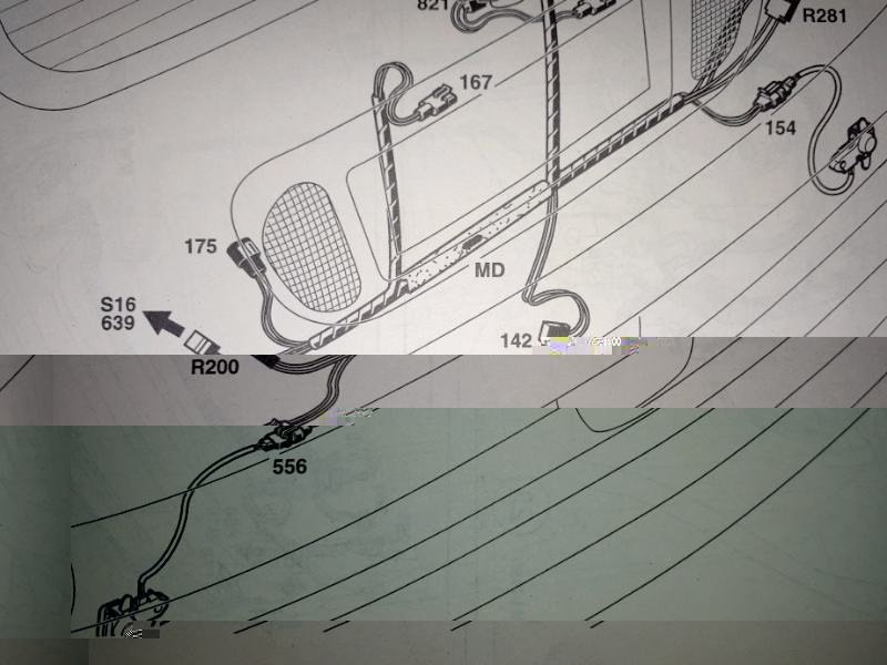

par pub2n
Une image de la connectique, ici pour un non multiplexe, mais les capteurs sont les mêmes :
