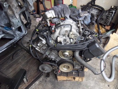

Tiens, un petit cadeau, un Z7W hors de son contexte (il retrouve son environnement ce soir :mrgreen: )

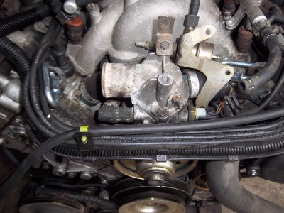

En cherchant un peu j'ai trouvé ça:
Pas dispo ..
Ref 7700417218 carparts-pro.pdf
(496.18 Kio) Téléchargé 141 fois
A priori dispo...
Ref 7700801134 carparts-pro.pdf
(501.36 Kio) Téléchargé 126 fois
A priori dispo mais la ils parlent d'un adaptateur
Ref 7700781008 carparts-pro.pdf
(500.63 Kio) Téléchargé 122 fois
Intéressant y'en a qui les refabriquent en inox sur Génération xm
http://club-generation-xm.forumactif.or ... e-degazage
7700417218 et 7700801134 sont les refs que j'avais sur mon 3 v6
https://www.passion-espace-club.com/view ... 5&start=50
La Ref peugeot est il me semble 1307 GF faut vérifier l'angle entre les deux sorties.
