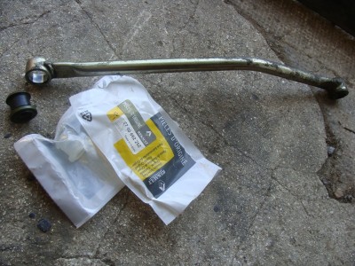

J'ai la tringle de commande de boite sous le levier vitesses qui est sortie de son axe de rotation
bague usée !! et la 2 eme bague à l'autre bout de la tringle va bientôt subir le même sort .
Comment cela se refixe avec la nouvelle bague ?
C'est monté en force je suppose sur un petit axe métallique donc il faut d'abord retirer l'ancienne bague
On trouve les bagues à la pièce chez Renault ?
merci pour les informations
bonne continuation

Bon j'ai trouvé des informations au final sur le fait que c'est emmanché en force (chevalnoir du 29 juin 2014 mais pour une espace 1)
Par contre il me manque l'information sur la disponibilité chez renault...

La suite .. j'ai mes réponses ..
visiblement c'est monté en force sur un axe donc à sortir en force et remonter en force
un site permet de les commander si j'ai bien compris ...et à pas cher ...
Désolé pour le dérangement ..

J'adore ton post !!!
Tu poses des questions et tu donnes les reponses !!!
Puisque tu y es, partage le site ou tu as trouvé les bagues !

He oui je sais... fallait mieux "tourner 7 fois sa langue dans sa bouche" comme on dit etc ..
en plus j'ai fait cela dans la pause de midi au boulot donc ca urgeait ..
mais j'avais tellement envie d'écrire ca faisait longtemps ..!!
j'ai un autre problème avec l'embrayage .. je vais d'abord lire toute les pages avant d'écrire !!
voici la page avec les pièces ... récupéré sur un post du forum.
http://www.leader-pieces-auto.com/?/cat ... yage/#rpda

Perso j ai bricolé avec de la durite pour me refaire une bague...0 € et nickel !

Pour moi c'est avec une butée de porte en caoutchouc légèrement retaillée
Ça tient comme çà depuis plus d'un an !

Sinon, chez RENAULT (pour mon "1", mais je pense que ce sont les mêmes....) :
La pièce -cache rotule, en 2 partie, est remplacée par 1 pièce en 1 morceau, réf 7700692252, à 4.78€ HT !

oui pas cher 4.78 HT donc pas la peine de se faire chier avec des bouts de duriteEAime a écrit :Sinon, chez RENAULT (pour mon "1", mais je pense que ce sont les mêmes....) :

je vous remercie pour vos réponses ..
Finalement j'ai acheté les bagues à 12 euros sur le site indiqué
Remplacement facile et c'est vrai que c'est simple l'espace quand on voit "l'espace" dessous .. y a de la place !!.
Par contre j'ai toujours ,souvent, une difficulté à passer les vitesses (faut forcer sur le levier en embrayant )
avec au bout du compte une casse du câble d'embrayage (tous les 3 ans environ) et un changement d'embrayage la dernière fois !!
chez l'agent renault on me dit qu'il y ait une particularité sur le câble avec ou sans rattrapage du jeu !!
je vais parcourir le forum pour voir si j'ai la réponse...
peut-être faut-il un câble de marque particulière (la longueur a une importance) ?

ton câble d'origine est a rattrapage automatique ?

Sur le mien c’était çà... remplacé par un câble manuel => cassé net au bout d'un certain temps ( ~1 an de mémoire )
Remis un auto... et là cela se passe très bien

je ne sais plus mais je vais la ramener pour faire vérifier le câble et peut être faire re-régler et leur dire ce que j'ai lu sur le forum..
