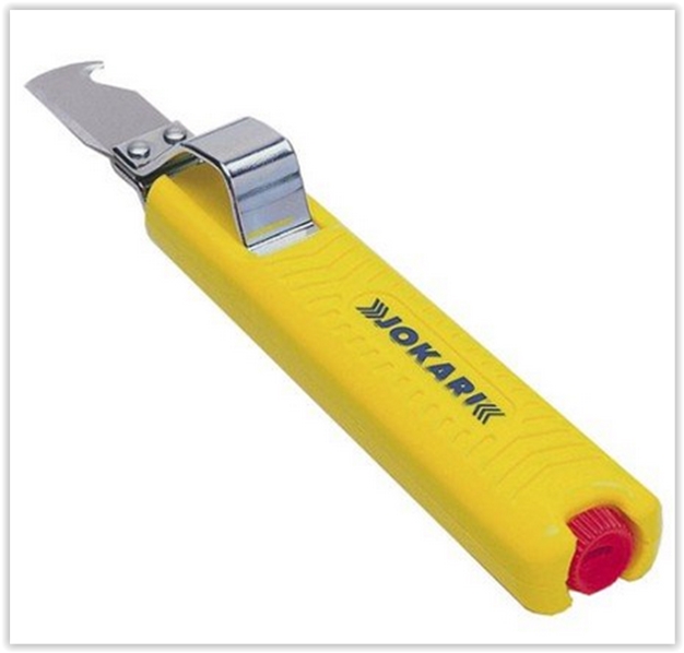

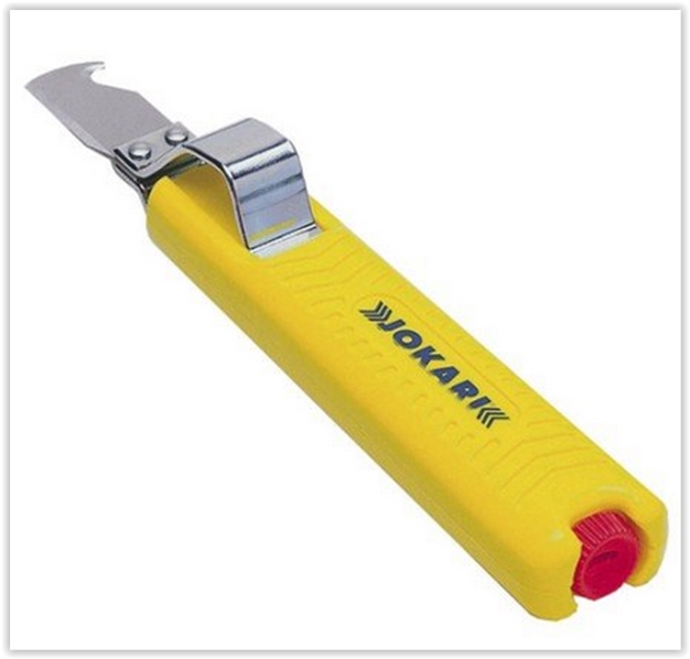

J'en ai parlé il y a longtemps et je vous avais présenté l'outil qui s'appelle le jokari pour fendre la courroie sur la longueur, personne ne connaissait.
Bizarrement, je ne retrouve pus le sujet, mais j'en suis sur, j'avais même mis des photos.

moulino51
Messages : 2993
Inscription : 10 août 2014, 02:33
Re: Le philouspace ne demarre pas...
La lame du Jokari est suffisante pour couper la courroie :?:
Il faut certainement sortir la lame au maximum :?:

harry
Messages : 2322
Inscription : 29 déc. 2011, 23:02
finition : [Aucun]
Message non lu par harry »
Bonsoir.
Oui, même la main! Garanti, vu de mes yeux, avec une giclée de sang de un mètre de long.
J'ai vu un gars changer la courroie avec cette méthode et ça avait très bien marché.
Harry. A+

SAHRO a écrit :Bonsoir harry,
trouvé:
https://www.passion-espace-club.com/view ... 4&start=20
:mrgreen:
Merci, j'ai cru à un complot :roll: :mrgreen: .
C'est ça.
J'avais essayé "jokari " en recherche avancée et je n'ai rien obtenu.
Je me cite , à l'époque :
Une autre méthode que je viens de découvrir chez un vieux fou de mécanique :
Il coupe l'ancienne courroie dans le sens de la longueur à la moitié de sa largeur, intercale la courroie de DA, pose la nouvelle courroie de distribution sur les poulies,
et coupe l'ancienne courroie après avoir détendu le tendeur. Il Fixe la courroie de DA à sa place et repousse correctement la courroie de distribution puis remet le tendeur en fonction.
On pourra critiquer, mais la méthode est sûre et ne laisse pas de place au risque de décalage.
A ce jour, le gars est toujours actif et continue la construction d'une péniche sur le canal de Bourgogne pour une association. Une vraie encyclopédie de la mécanique à l'ancienne.
Harry. A+

En fait espace distribution jokari sur "geugeule", c'est comme ça que je cherche.
"avec une giclée de sang de un mètre de long.J'ai vu un gars changer la courroie avec cette méthode et ça avait très bien marché."
Trop dangereux pour moi.
