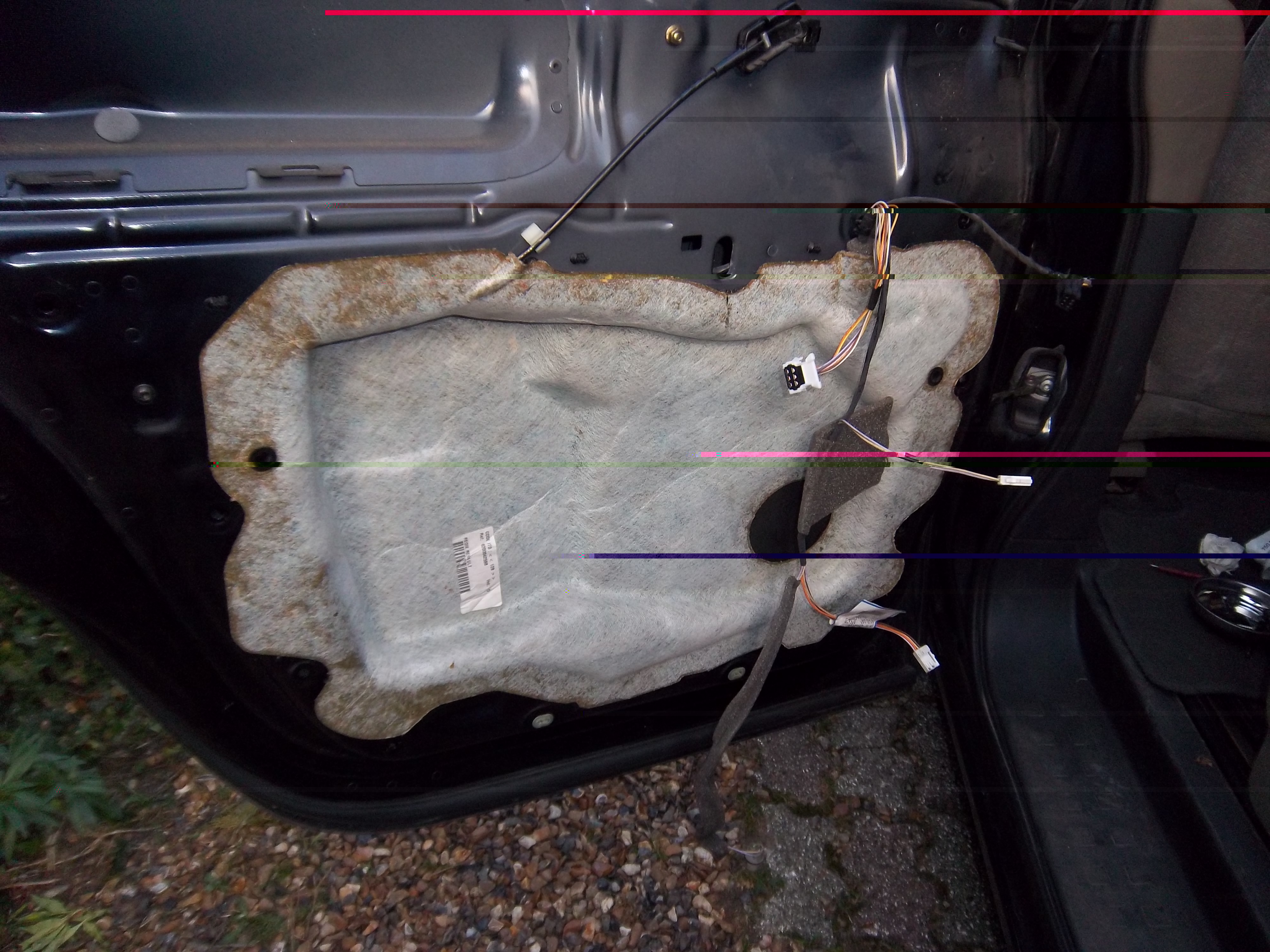

Ca se passe derrière ça..
Donc, il faut retirer ça
Retirer le haut parleur (quoique pas nécessaire, mais bon...
déverrouiller le panneau, après retrait de la platine de commande du LVE, puis de la poignée d'ouverture (vis sous cache)
Position déverrouillée
Tirer sur le panneau à partir du bas pour le dégrafer. Voilà ce qui est caché dessous. Le retirer (collé)
Retirer l'antivibration
C'est vide !
C'est vide !
Le moteur est là. 2 vis à retirer.

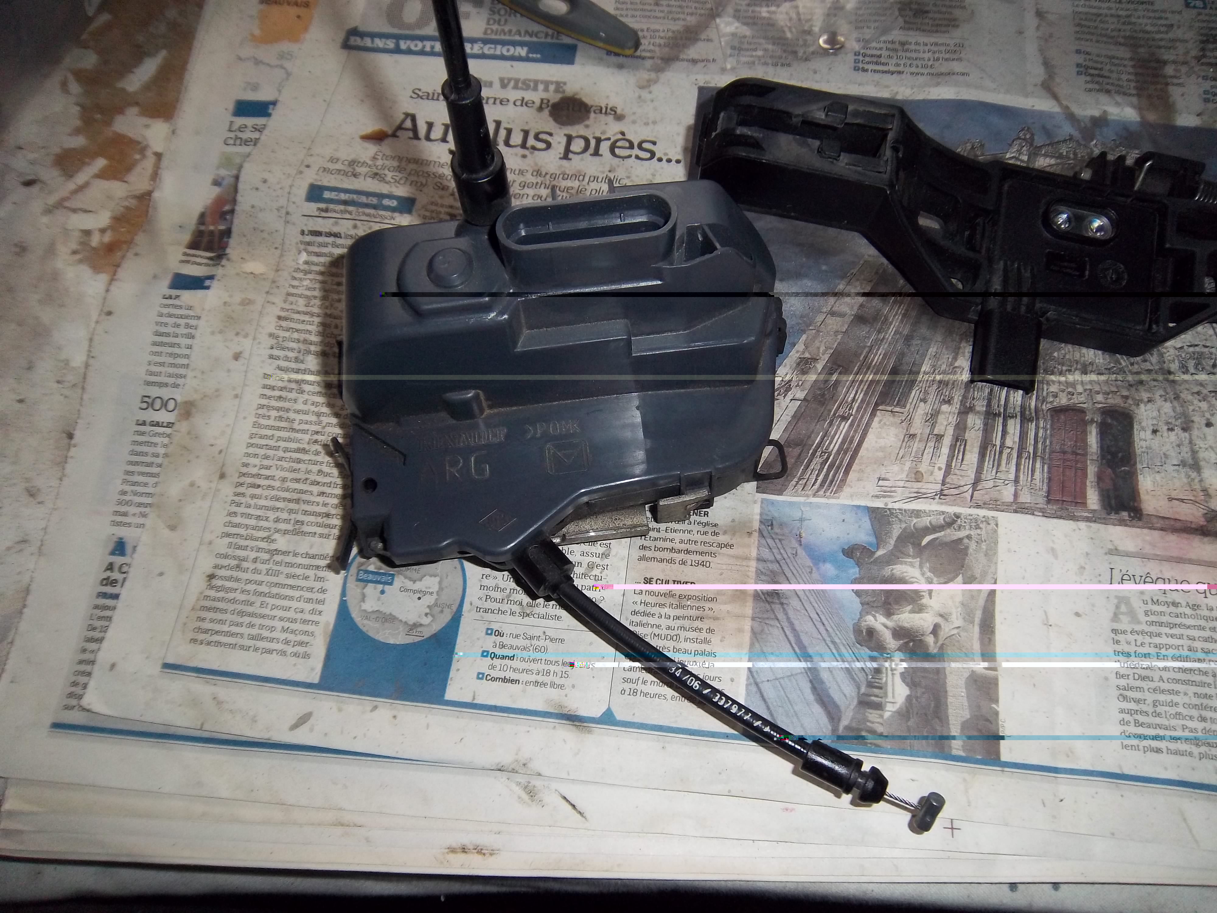

Et voilà le fautif :
Où sont nos tringles d'antan ???
