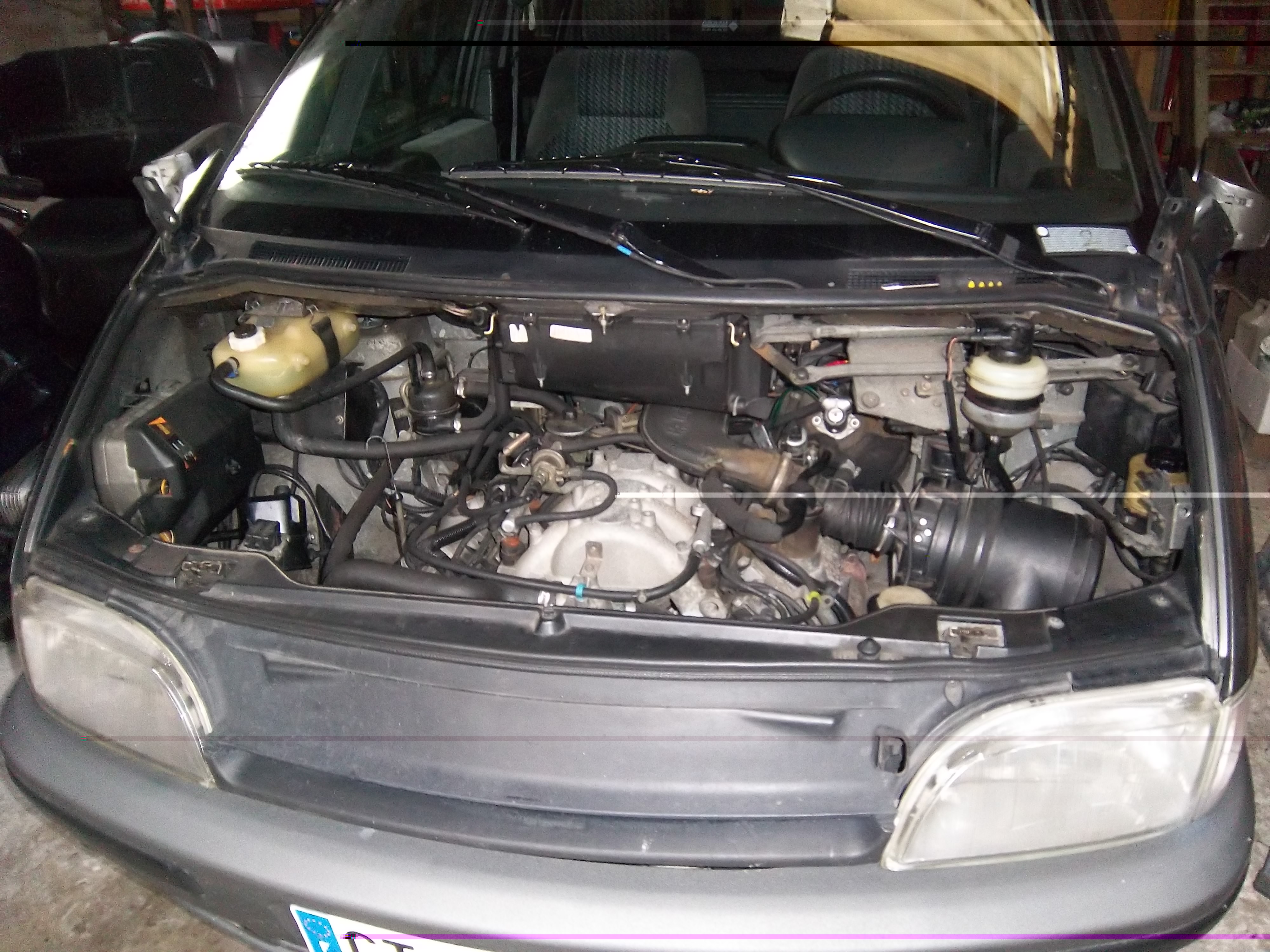

On fait ça, avec la RTA qui va bien :
Donc, remise en route du bestiau à l'arrêt depuis 1 mois, et batterie un peu faiblarde..
Centrage par rapport à la fosse (ça va être serré, pour aller dans la pièce du fond, avec la moto positionnée le long du mur, même valise retirée... Taille XL... Au régime !!! :mrgreen: :mrgreen: :mrgreen: )
Allez hop, capot retiré !
On y voit plus clair, d'un coup (retrait des essuies-glace, en prévision de la dépose du moteur de ceux-ci, pour avoir de la place) !!
Retrait de la calandre,
Bon, pause miam, et on reprend après la sieste (3 heures de sommeil cette nuit :roll: :roll: :roll: ) ! :mrgreen: :mrgreen:
De toutes façons, j'ai une semaine allégée, donc beaucoup de temps libre... et surtout SEUL à la maison !! :mrgreen: :mrgreen: :mrgreen:

Fin pour aujourd'hui, dos en vrac :( , malgré le peu de boulot dur effectué, mais toujours penché..
Donc, achevé :
-Retrait du filtre à air
- Retrait batterie :twisted: :twisted: :evil: :evil: et pare-choc :
Ah, ça ne me plaît pas :? :? , mais je sais maintenant d'où vient ma légère perte de LDR :
Un aperçu, optiques retirées :
Retrait et vidange du réservoir de lave-glace (je dois retirer l'alternateur, dixit la RTA)
Le bazar d'un branchement hors norme effectué par le mécano qui a changé le radiateur de chauffage en 2014 :twisted: :twisted:
J'ai attaqué la dépose du bloc de ventilation, et c'est là que le dos a botté en touche :mrgreen: :mrgreen: Le boulon en haut, à droite est quasi inaccessible.. Déblocage au 1/8ème de tour par 1/8ème de tour, le tout avec un boulon freiné (qui ne sera pas remis, boulon classique plus grover)..
Une question, à propos du branchement du bloc ?
Y a t-il eu des montages différents ?
Sur le mien, je trouve 5 fils, et sur celui que j'ai récupéré auprès de Cedrick, j'en trouve 6, mais 5 fils partant du bloc, et 6 fils après les broches..
Demain, retrait du bloc, et dépose du radiateur (d'ailleurs, quelqu'un en aurait-il 1 en rab ? :mrgreen: :mrgreen: :mrgreen: :mrgreen: )
D'ailleurs, un radiateur de 2.1DT peut-il faire l'affaire ?
Même dimension à 1 cm près, mais par contre, 2 x moins cher !! :shock: :shock: :shock: :shock:
