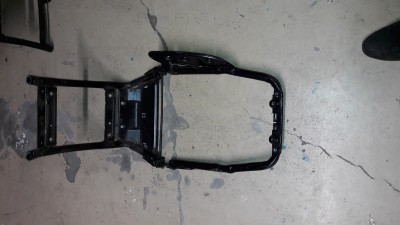

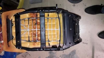

Chantier suivant, refaire le siège conducteur a partir des sièges de r11 que j'ai trouvé.
Donc je dehousse, nettoie, et sur le squelette du siège remplaçant je me rends compte qu'il me manque deux barres transversales au dos....
Pas grave, je décide de faire une transplantation!
Le receveur
Le receveur
Le.donneur.... qui a fini à la benne...

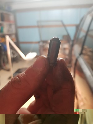

J'ai voulu remettre le câble de déverrouillage de la marche arrière prélevé sur l'épave d'un membre car il manquait purement et simplement sur Maryline (mes fameuse aventure avec le pommeau).
Et la c'est le drame, j'enlève la vis sur la boîte qui je pensait avait été mise en remplacement du câble d'origine, présente le câble et .... ça ne rentre pas car le câble est trop gros....
La boîte se présente ainsi:
Et en enlevant la vis j'ai trouvé une petite tige en métal et ceci a l'intérieur
Non c'est pas un suppo
Re: Remise à niveau Maryline - espace 2000-1
Posté : 30 déc. 2017, 01:44
par Georgesetcie
Donc ce soir,
Je me.pose les questions suivantes :
- la boîte de vitesse est dorigine? D'autant que curieusement les feux de recul ne.fonctionnent pas... Faut que je creuse..

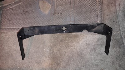

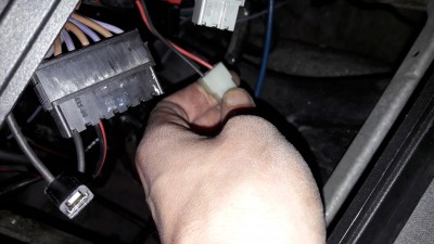

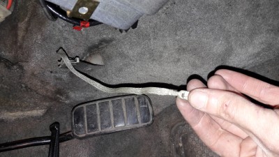

Console centrale a gauche. Une masse?
Console centrale derrière lautoradio

De mes souvenirs, masse de l'autoradio et support arrière ou inférieur du même autoradio ?
Posté : 30 déc. 2017, 09:35
par Pilou29
C'est toujours agréable d'avoir de la compagnie, surtout avec des yeux si admiratifs :)
Moi quand je bricolais vu le volume c'était lui ou moi, mais pas les deux ensemble dans la voiture, heureusement il restait bien sage dans le coffre :).
Pour tes photos je dirais
Masse autoradio
La prise entre tes doigts ? Les deux autres alim + haut parleurs autoradio
Support autoradio
Quand au verrouillage de la marche arrière pas de soucis, il n'existe pas sur les I phase 1, c'est juste un point dur au moment d'enclencher. On s'habitue :)

+1 pour les pièces et câbles en trop,câble de haut parleurs,et le support c'est celui qui va a l'arrière de la radio,tu a le trous au centre dans lequel vient se glisser le caoutchouc qui se trouve a l'arrière de l'autoradio :wink:

vu l' état de la boite, elle aurai bien besoin d' un coup de karcher!
A priori, la pièce démontée à l' endroit supposé de raccordement du câble de verrouillage de MAR est un doigt de verrouillage de sélecteur de vitesse, à remettre au plus vite!
si le feu de MAR ne fonctionne pas, ça peut venir du contact de MAR. il y a un câble qui vient sur la boite par l' intermédiaire d' un connecteur. Le débrancher et avec chaque fil d' un testeur sur mode "test de continuité", toucher chaque borne sur la boite. en PM, il ne se passe rien; Passer la MAR: le testeur doit biper. Si non, changer le contact.

Masse autoradio
Support autoradio
Bonsoir Yann,
La masse de l'autoradio est une prise noir. J'ai retranché le poste pour le tester et RAS donc mystère sur cette prise.
J'ai parcouru la doc et j'ai rien trouvé.
Merci ! Je vais essayer dès demain.

Et bien en fait j'ai été surpris de découvrir que les modèles de 1984 à 1986 ne sont pas équipés du câble en question.
Je n'ai même pas pensé à vérifier au préalable car :
- mon premier 2000-1 l'avait
- le gts que j'ai cannibalise aussi
Mais tout deux étaient de 1987!

Bon oui,
En ramenant Maryline à la maison je pensais que la boite avait un coup dans le nez.... Et puis je me suis dis : mais il manque une pièce ! Mais quenini...
Moralité, il faut bien décomposer les passages de vitesse !
