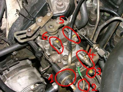

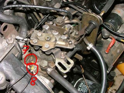

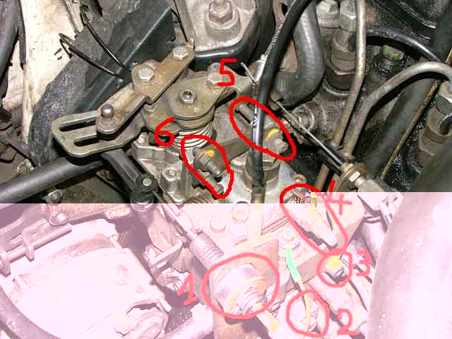

Messages : 7113
Re: besoin d'aide sur renault express
1- tension du cable d'accélérateur (hauteur de la pédale)
2- bouchon pour le controle de PMH pompe
3- vis de fixation
4- vis de richese
5- butée de régime de ralenti
6- butée de régime maxi
7- réglage de pression de transfert (pression interne de la pompe)

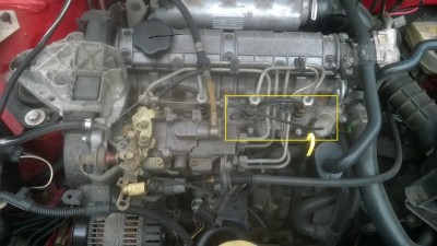

Messages : 7113
Vis d enrichissement .mais il faut que je trouve ou elle est sur ta pompe
Si tu peux me faire une photo plus grande que je fasse une recherche sur le web

lulu07
Messages : 144
Enregistré le : 14 mai 2016, 17:13
Localisation : ardèche nord
Message non lu par lulu07 »
voici une photo de la pompe si ça peut aider !
c'est une lucas et je n'ai pas trouver ou était les réglages
merci à vous !
