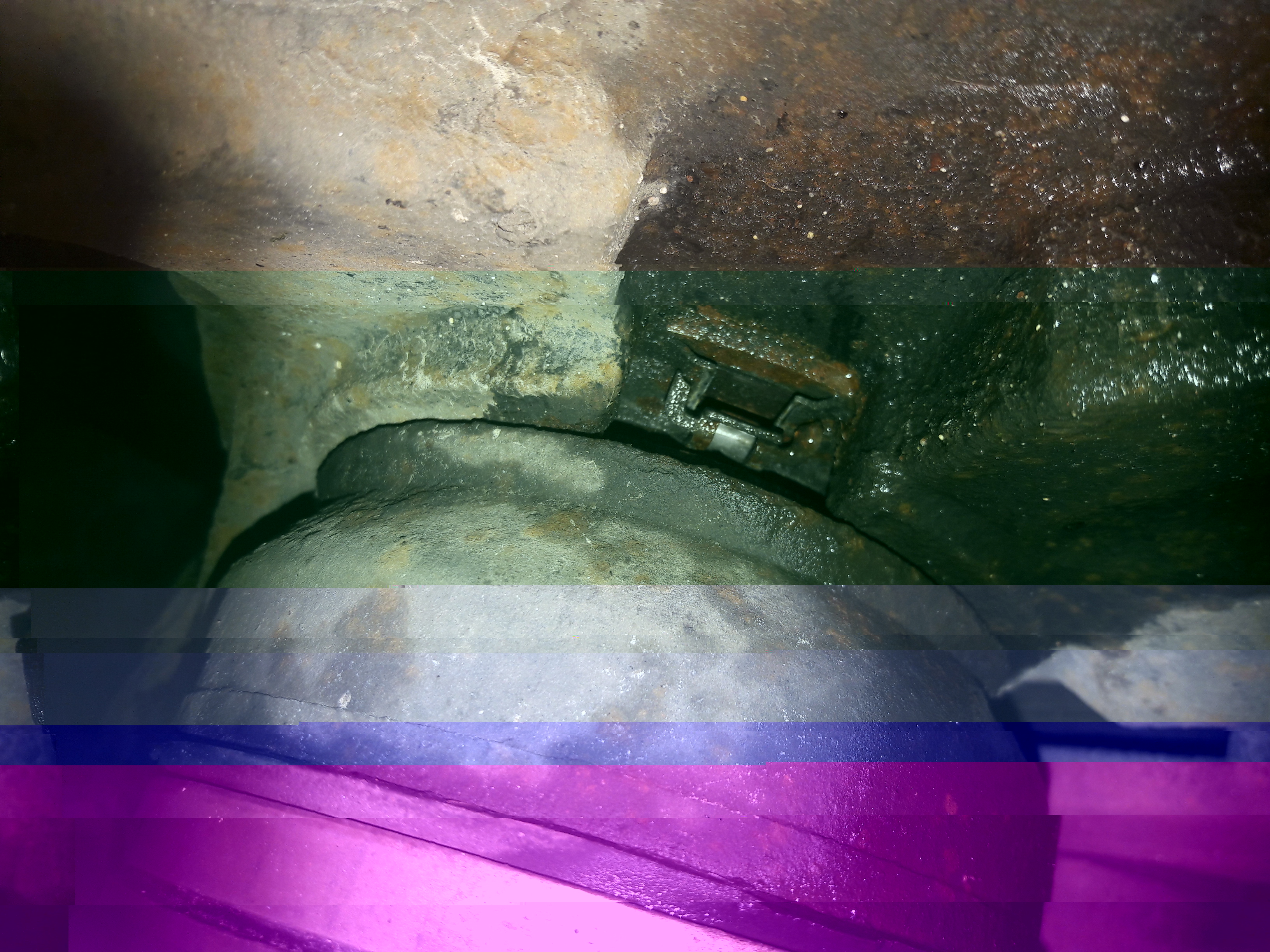

Pour l'enlever il faut avec un tourne-vis lever légèrement l’agrafe et tirer le capteur ca vient tous seul
Sans capteur sa donne sa, coup de nettoyant frein et soufflette dans l'emplacement du capteur tous en faisant tourner le disque pour nettoyer l'anneau cible du capteur d'abs.

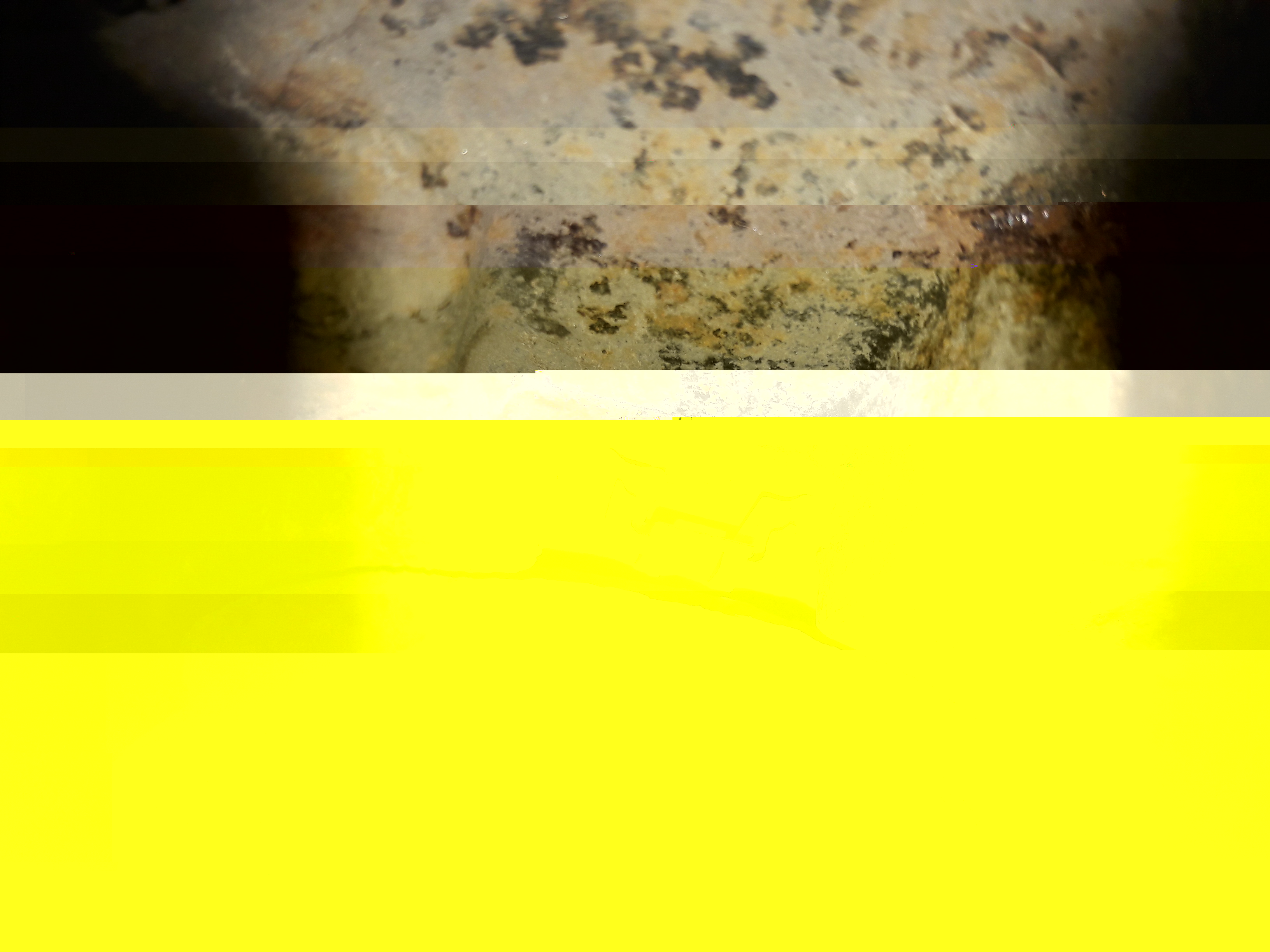

Voila une photo des 2 capteurs cote a cote je vous laisse deviner lequel est neuf.
