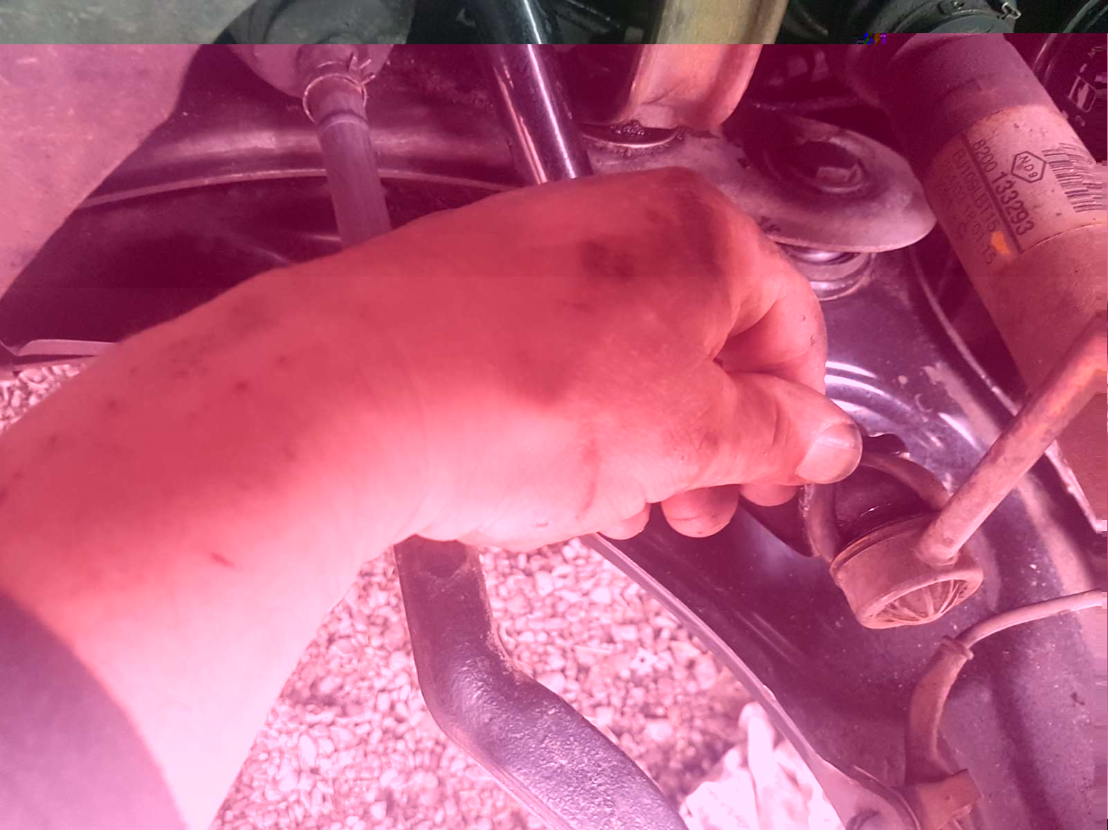

je pense avoir decouvert la cause du flottement sur la route ...............
Triangles et bielettes de barre stab

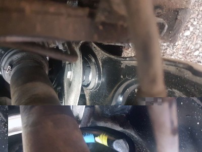

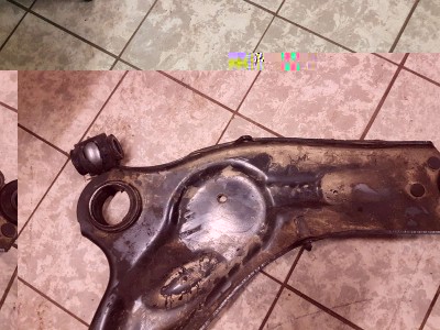

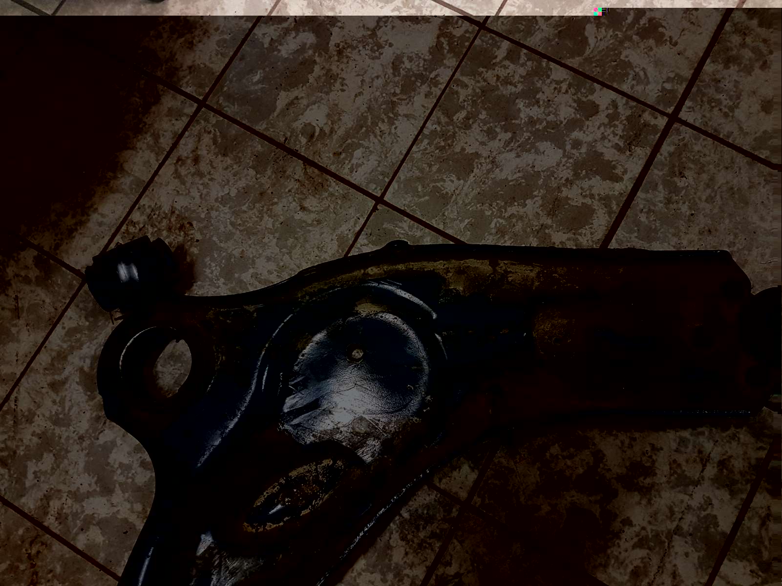

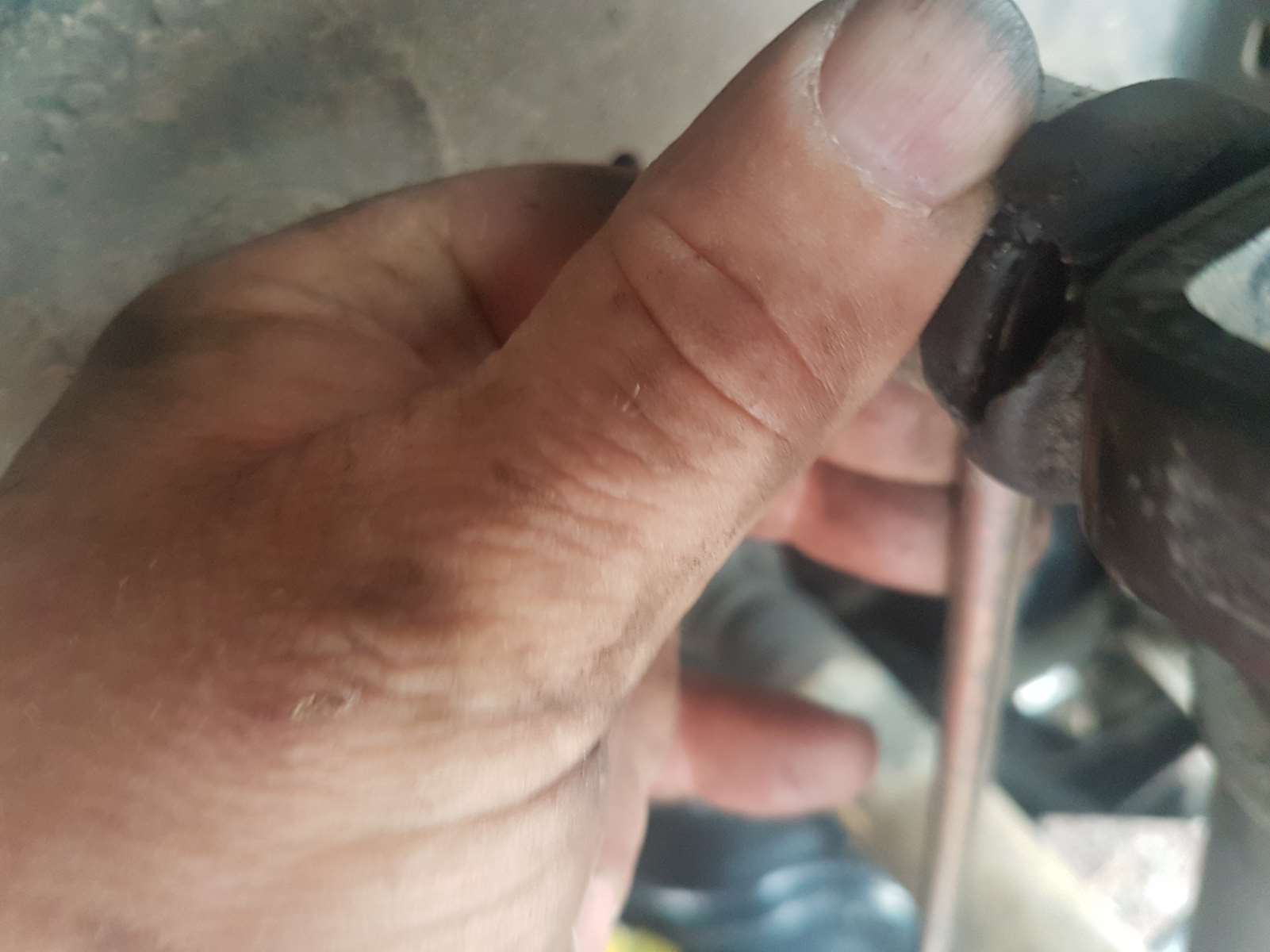

aujourd'hui .........changement des 6 bougies ( j'ai demonté les classiques pour monter des 4 électrodes ) ..............ce ne fut pas une partie de plaisir comme d'habitude
et changement du triangle droit ..........demain changement du gauche
voila dans quel etat il etait : Un courrier recommandé va etre expedier au centre technique qui a passé et validé le CT
- Messages : 19553
Re: boitier ESP
anciensafraniste a écrit :aujourd'hui .........changement des 6 bougies ( j'ai demonté les classiques pour monter des 4 électrodes ) ..............ce ne fut pas une partie de plaisir comme d'habitude
Pas trop galéré,avec le berceau ?

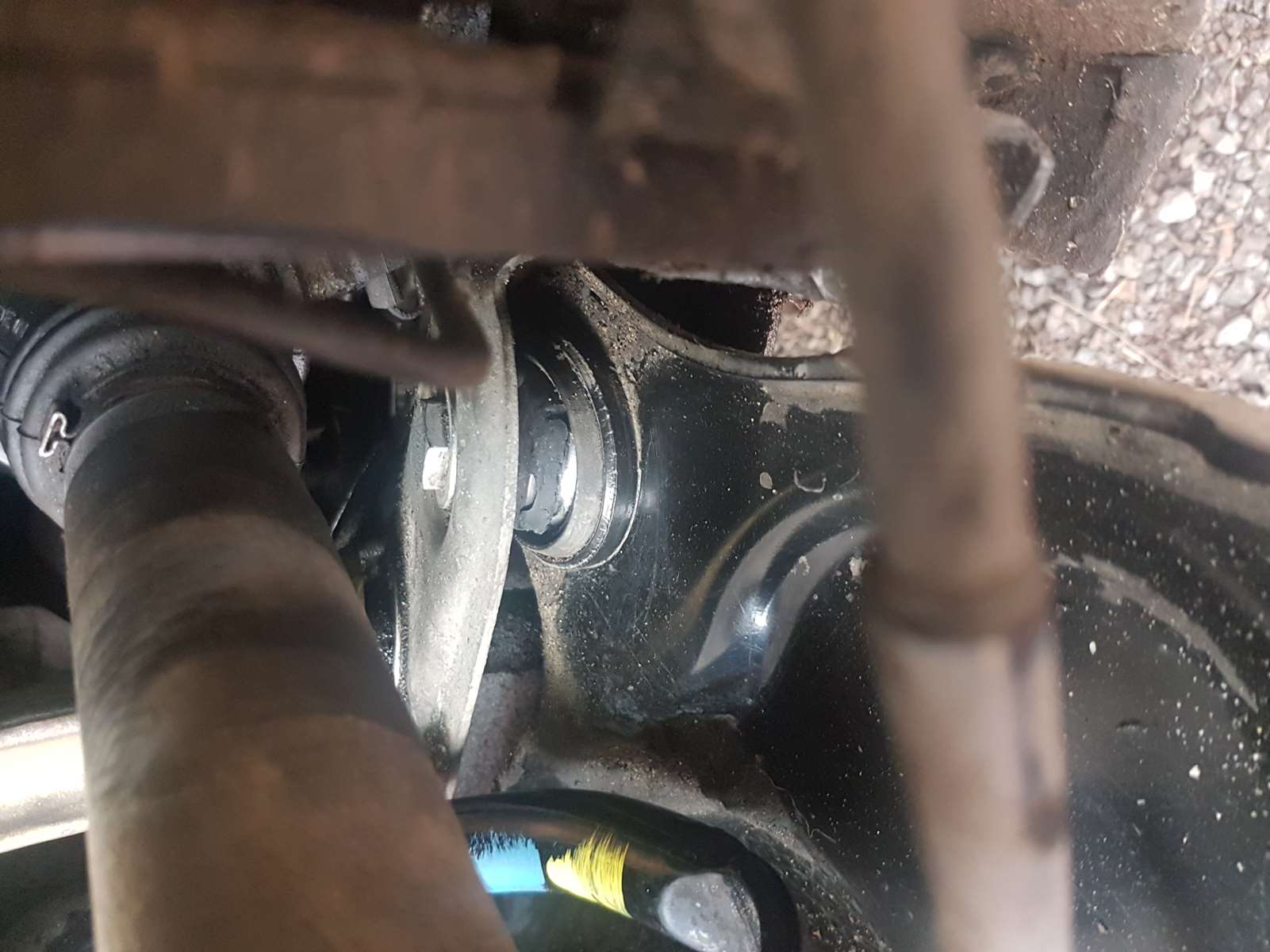

Non Eric ............nickel pour le demonter et remonter le nouveau 45 mn ..............j'espere que ce sera pareil pour le gauche ...............EAime a écrit :anciensafraniste a écrit :aujourd'hui .........changement des 6 bougies ( j'ai demonté les classiques pour monter des 4 électrodes ) ..............ce ne fut pas une partie de plaisir comme d'habitude
ce week end j'ai fais les triangles sur la c5 derniere generation d'un ami ................il m'a fallut le week end complet
- Messages : 1955
- Finition : Zen
Re: boitier ESP
Salut, simple question de ma part, tu es repassé voir le centre de contrôle avant le changement de triangleanciensafraniste a écrit :aujourd'hui .........changement des 6 bougies ( j'ai demonté les classiques pour monter des 4 électrodes ) ..............ce ne fut pas une partie de plaisir comme d'habitude
S'il te demande de repasser avec, et qu'il n'y a plus de jeu
Re: boitier ESP
Ahh oui quand même... tu m’étonne que l'avant "flottait"
A mon avis pour le centre... tu peux t'assoir dessus...
Il aurait fallu y aller AVANT de changer quoi que ce soit
C'est toi qui l'a passé au CT

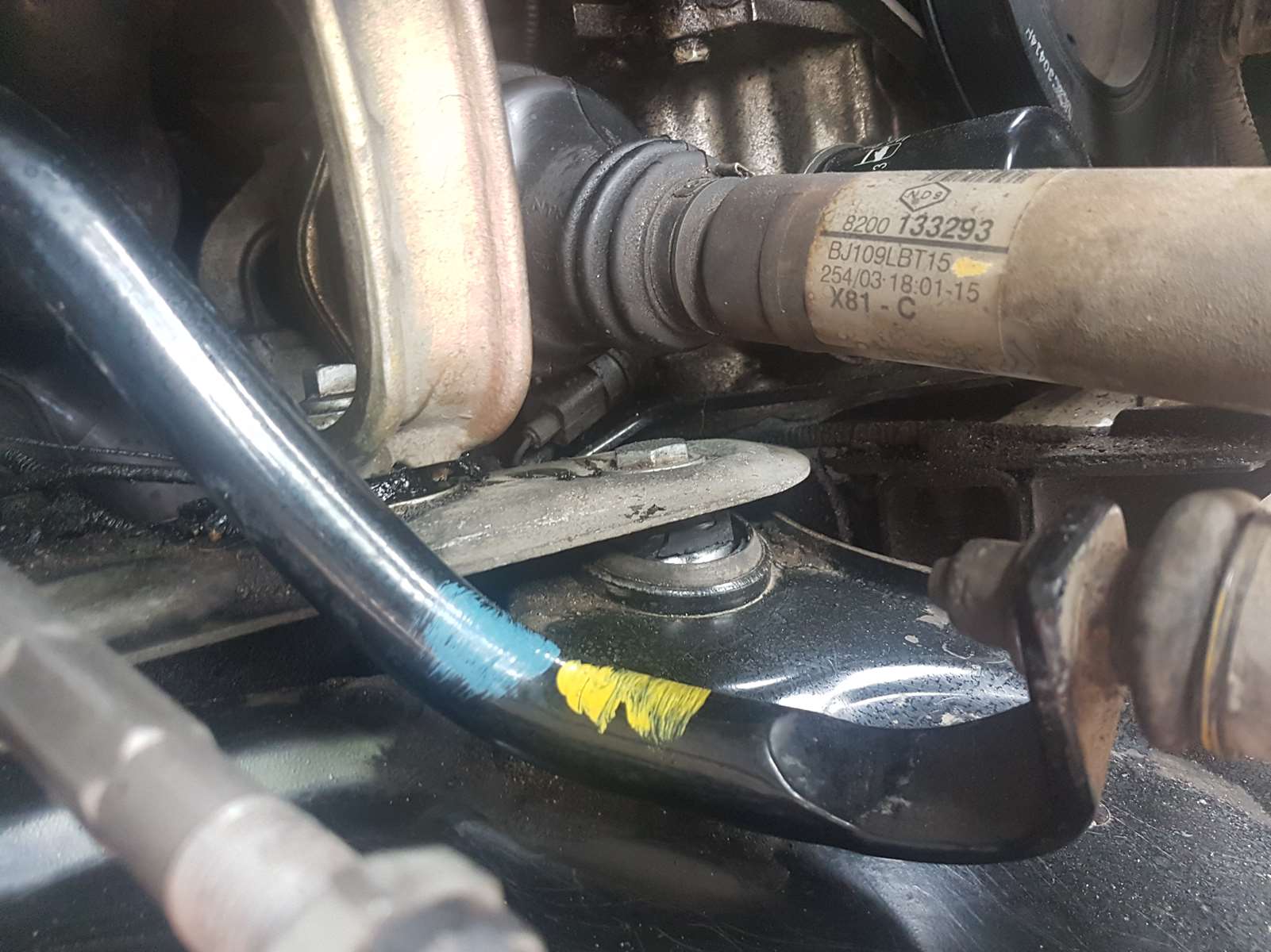

Bon eh bien voila ........................deuxieme triangle changé tout va a merveille .......il est sur des rails .................meme les rapports de la bva sont plus doux
reste a faire les bielettes de barre stab et coupelles amortisseurs .
