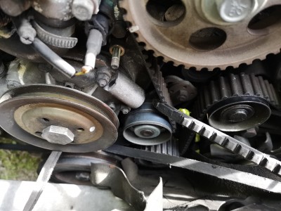

La courroie s'est enroulée autour de la poulie de la pompe à eau et est passée sous le galet tendeur de la courroie de distribution. Après avoir coupé la courroie récalcitrante j'ai réussi facilement à la retirer.

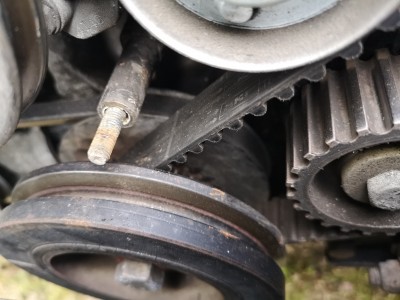

Comme quoi les certitudes... Le carter etait bien place, j'ai du le démonter.

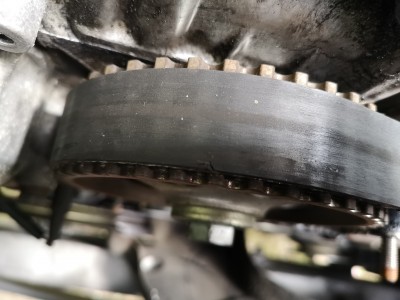

La distribution n'a pas bougée mais la courroie a une petite amorce de coupure... Je vais devoir la changer.

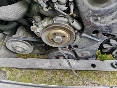

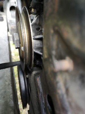

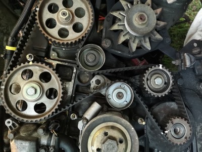

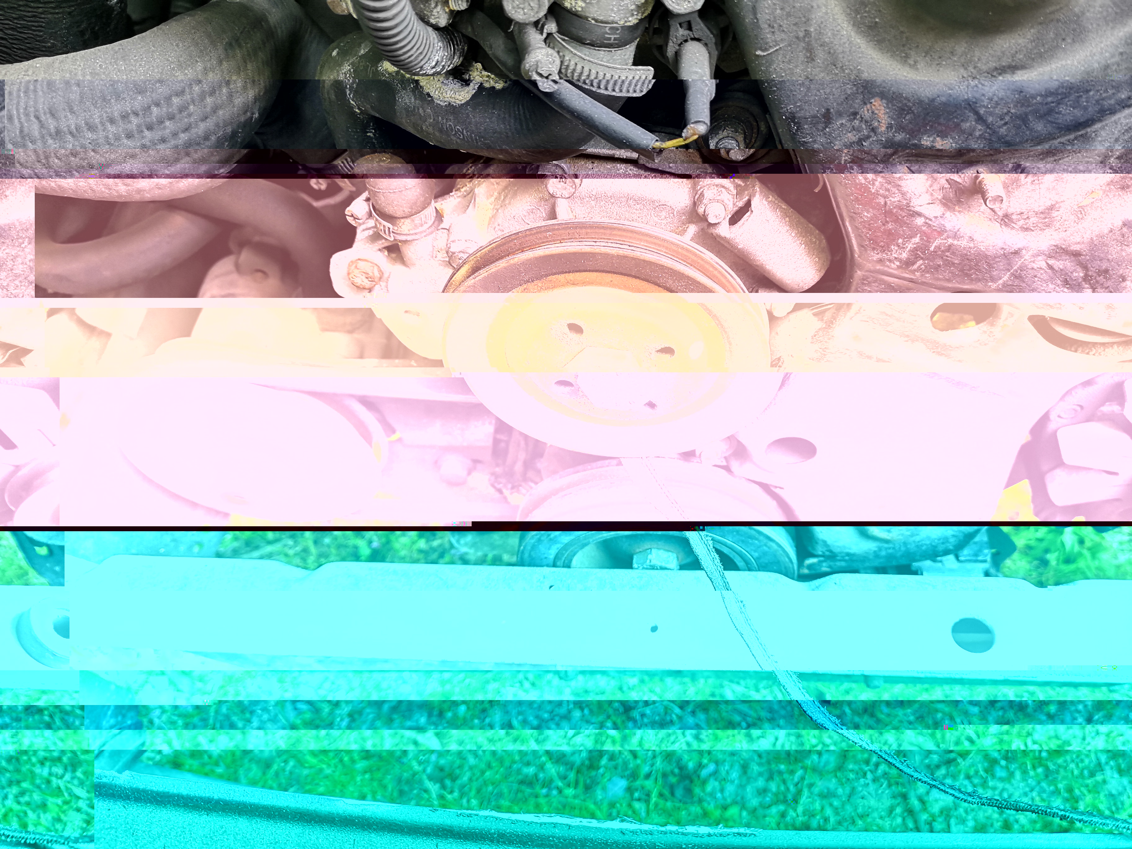

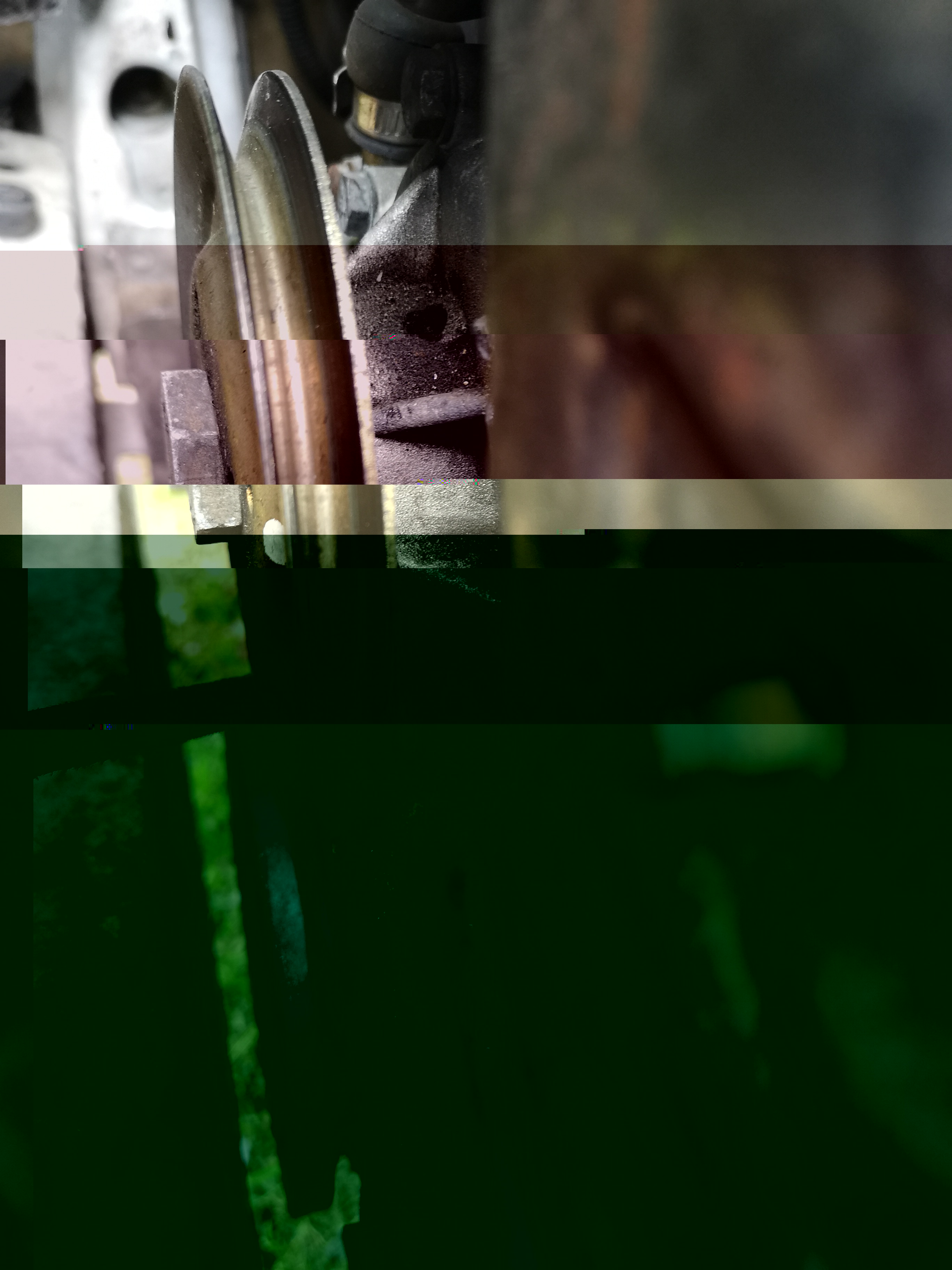

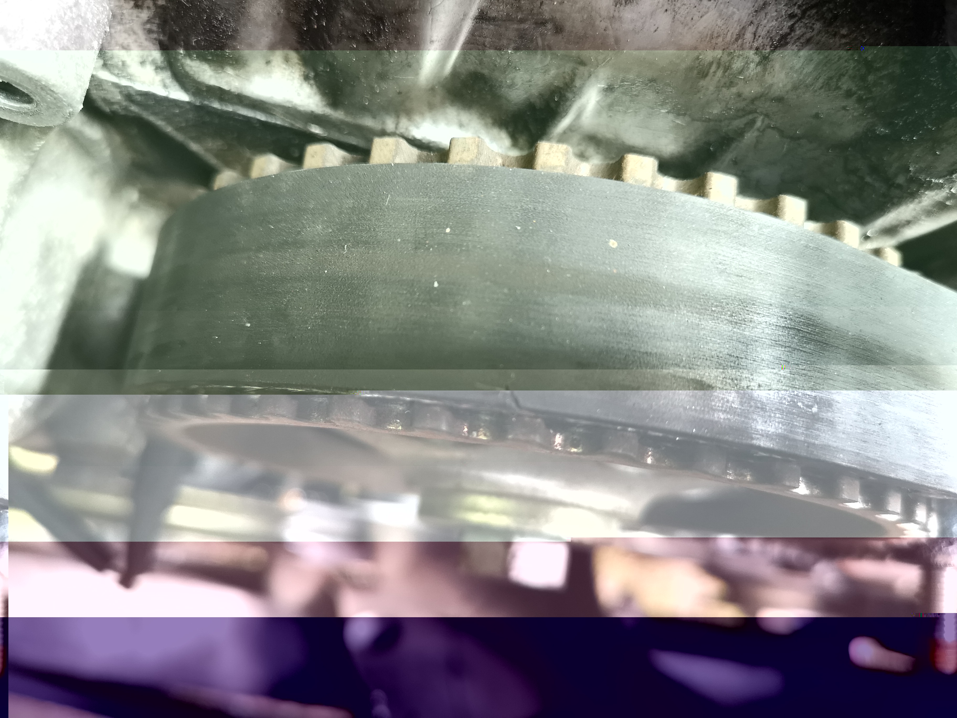

Voilà quelques photos :
J'imagine que papa en tirant sur la courroie abîmée pour la retirer l'a engagée dans le carter...

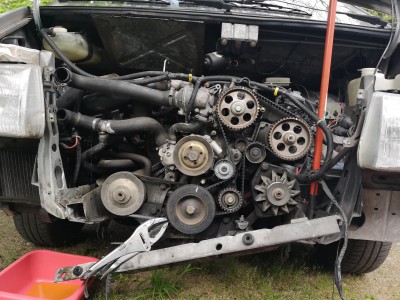

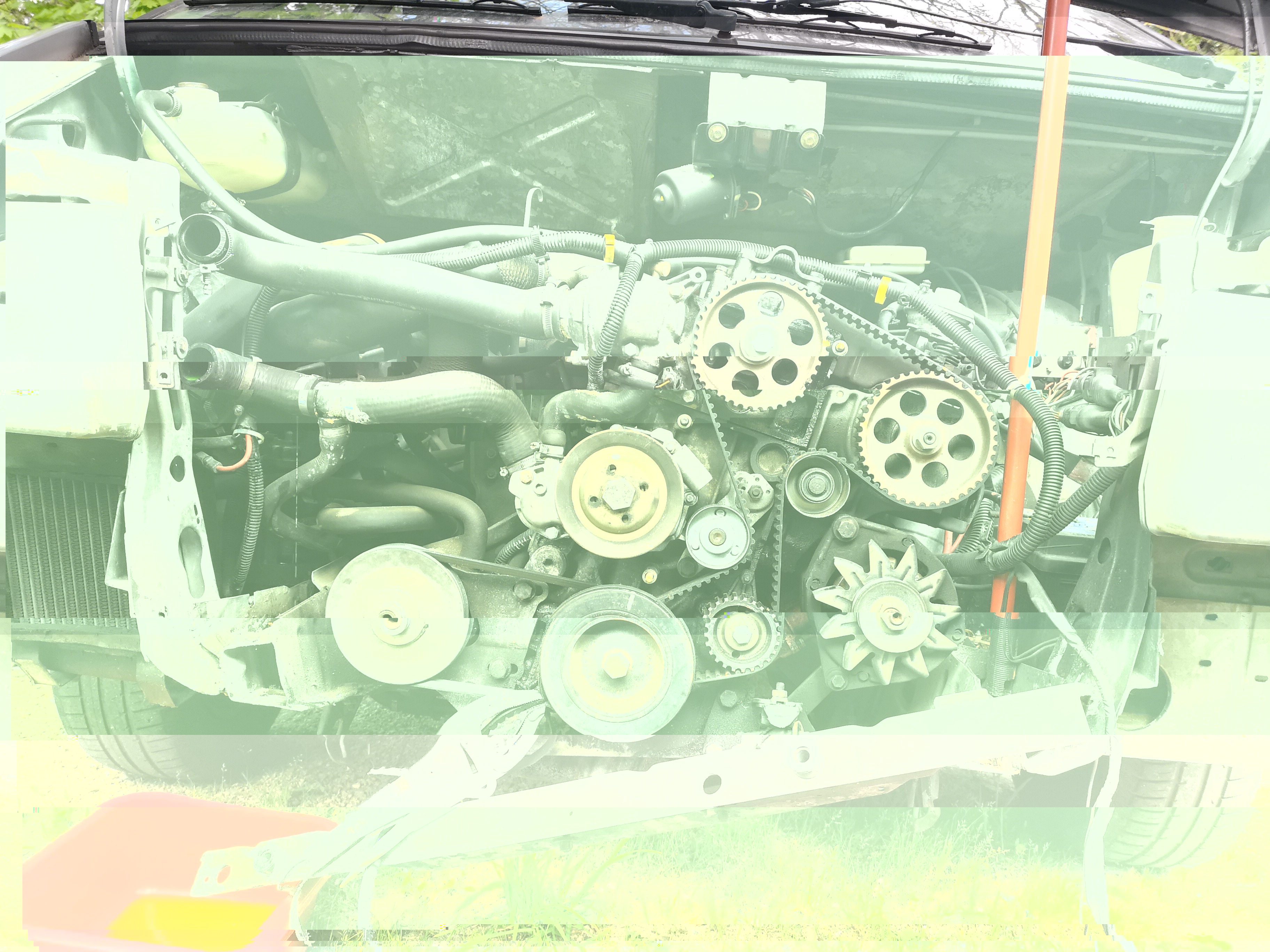

Finalement pour avoir de la place j'ai démonté le Bouclier, le radiateur et la traverse inférieure ! :)
Il faudra que je change deux durites fatiguées et le silent bloc moteur...
Maintenant il faut que je demonte cette sacrée poulie !

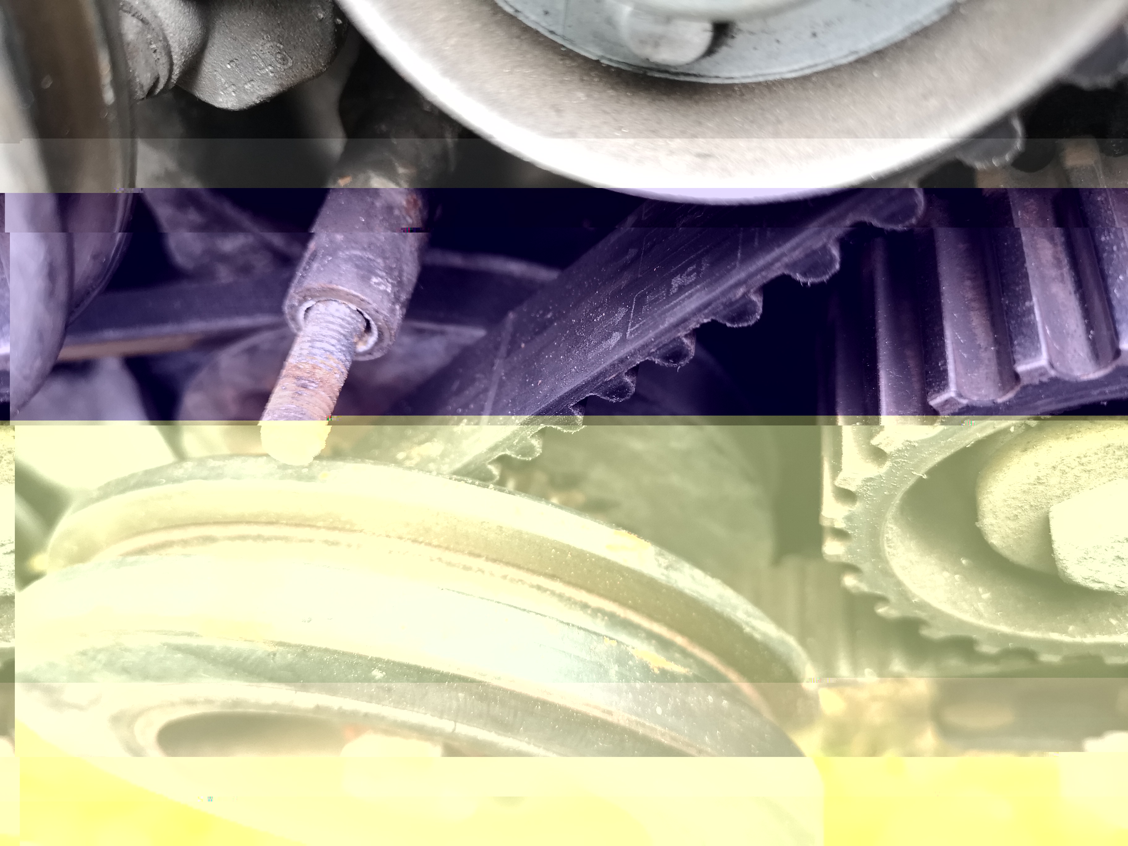

Merci pour les encouragements, j'en ai besoin ! Temps de M____ pour travailler dehors. J'ai du installer un parasol qui s'appellera aujourd'hui parapluie ;-) . Démontage sans souci de la poulie grâce à vos conseils et à une bonne clé (22). Je repère partout sur l'ancienne courroie, les poulies crantées et sur le moteur. La petite poulie "arbre intermédiaire" en a besoin aussi ? Dans le doute elle y passe aussi.
Puis je vais desserrer l'alternateur et la pompe de direction assistée. Quitte à changer la distribution je change les deux petites courroies.

Concernant le calage, je n'ai pas la pige je vais devoir me fier aux marques.

Fait toi une pige avec un foret (attention à ne pas le laisser tomber dans le moteur) et revérifie ton calage, parce que comme dit précédemment si tu as une dent qui a sauté, même si tu remontes parfaitement avec tes marques et ben çà ne sera pas bon :(
