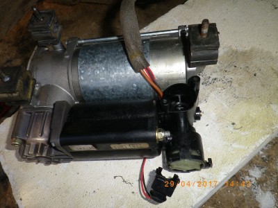

J'ai un soucis de suspension pneumatique (et oui !).
L'Espace se retrouve complémentent dégonflé :
- parfois elle descend totalement en 1 minute avec un bruit de "pschiiitttt", juste après un arrêt ou après plusieurs jours dans le garage, mais la descente quand elle intervient se fait toujours en moins d'une minute, même batterie coupée,
- parfois elle tient plusieurs jours sans problème, c'est pourquoi je me suis dit que ça ne venait pas des boudins.
Dés que j'ouvre une porte elle remonte.
Problème de compresseur, au vu des symptômes peut t'on intervenir dessus ou dois je le changer ?
Jusqu’à présent je n'ai pas de soucis en roulant, est ce que le compresseur peut se mettre en route quand on roule ?
Quelqu'un à une idée pour m’aiguiller sur une solution ?

Mise à jour du problème ...

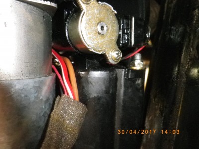

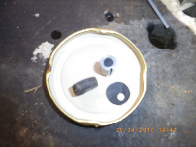

Si tu dis que sa se produit même batterie débranchée alors s'est l'électrovanne qu'il y a sur le compresseur.
J'avais essayé de la bricoler mais sa n'a pas marché.
J'ai fini par remplacer le compresseur par un de safrane qu'un amis m'avais donné mais j'ai dû refaire le câblage.
Pas trouvé de pièces pour cette électrovanne

Le compresseur se coupe au bout de 180 secondes pour pas qu'il chauffe de trop.
larrycasey dit que sa se produit même batterie coupée, je comprends quelle est débranchée.
Si s'était les boudins sa se dégonflerait tout le temps.

Vu le comportement je pari toujours sur l’électrovanne .
Sur les images du site d' aerosus on voit que c'est un Wabco (étiquette).
Par contre il te faudra trouver un connecteur a souder pour raccorder les câbles puissance du moteur histoire de conserver la garantie .
Sur mon 3 en tout cas ce câble (+ et - moteur) vont directement au calculateur de suspension .

Voila, fini... nouveau compresseur remonté.
Il n’y a plus qu'a attendre pour voir si c'était bien lui !!!

Si c'est bien le compresseur, il faudrait que je trouve juste une électrovanne afin de le remettre en état au cas ou ..
Mais ou ?
Mais ou ?
- Messages : 2052
- Localisation : Toulon
Re: Problème Suspension Pneumatique sur Grand Espace V6
J'ai jamais trouvé pour l'électrovanne, delà vu des kit de réparation mais aucune précision sur celle ci.
