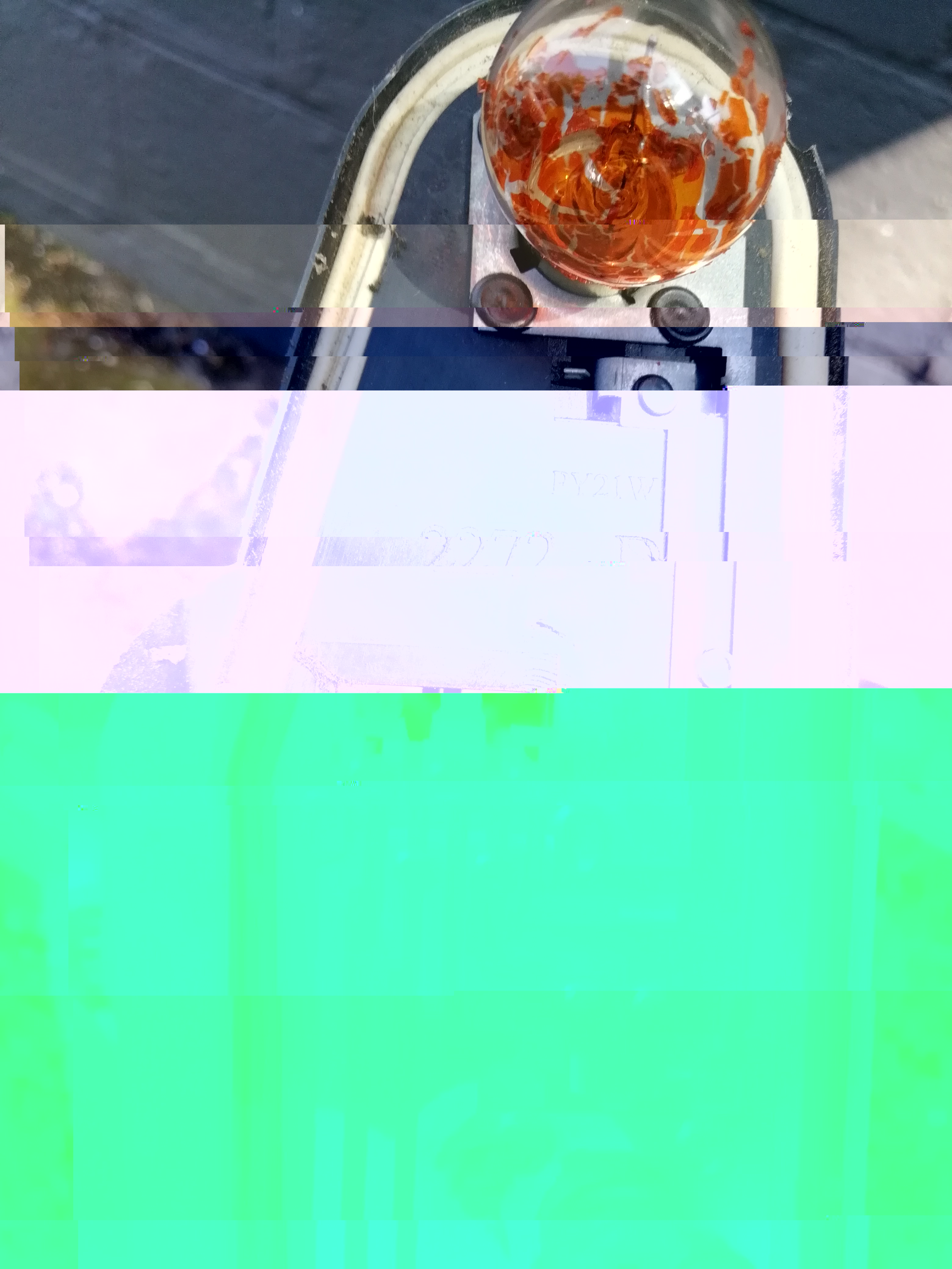

Ayant eu quelques Renault qui ont souvent eu ce souci, je propose une méthode simple pour arriver à ne plus avoir ce genre de soucis.
Symptômes : quand on allume une ampoule; une autre s'allume aussi partiellement, faisant baisser l'intensité lumineuse de la première. Ca peut être n'importe quelle ampoule, j'ai déjà vu plusieurs cas différents.

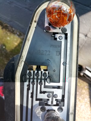

Cause : l'oxydation des zones de contact entre la platine des ampoules et le faisceau qui fait que le courant passe mal. Le courant arrive par le plus mais n'arrive à ressortir correctement par le moins, du coup vu que c'est un moins commun pour tout les ampoules le courant part dans une autre ampoule et l'alimente partiellement.
L'oxydation se fait ici :
Matériel nécessaire : de quoi démonter le phare, un tournevis plat, du fil électrique, un fer à souder avec de préférence une panne fine, de l'étain, et du scotch électrique ou mieux de la gaine thermorétractable.
Procédure à suivre : démonter le phare et débrancher le faisceau, puis déboiter la platine.
Vous arrivez à ceci :

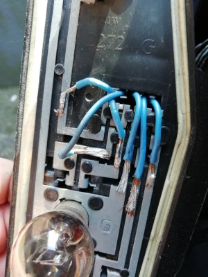

La il faut gratter chaque piste avec le tournevis plat, jusqu'à avoir le métal à nu. Ensuite, il faut déposer un peu d'étain. Puis couper un fil d'environ 15 cm, le dénuder, l'étamer, puis le souder sur la piste.
Il faut recommencer l'opération autant de fois qu'il y a de pistes, pour au final arriver à ça :

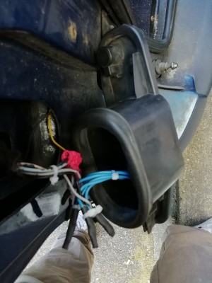

La prochaine étape consiste a repérer l'endroit ou chaque piste arrive sur la connexion. Je conseille de faire l'étape suivante fil par fil, ça évite de se tromper.
On prend le fil qui est soudé à la première piste de la platine, ou coupe sur le faisceau le fil de la cosse correspondant, si vous voulez isoler avec de la gaine thermorétractable n'oubliez pas de la passer maintenant, ensuite ou soude le fil qui sort de la platine au fil correspondant sur le faisceau. On isole la soudure, et on recommence l'opération autant de fois que nécessaire.
AU final, je suis arrivé à ceci :
Voilà, depuis ça fonctionne parfaitement, les soudures sur les pistes de la platine tiennent aussi bien qu'une soudure entre deux fils.

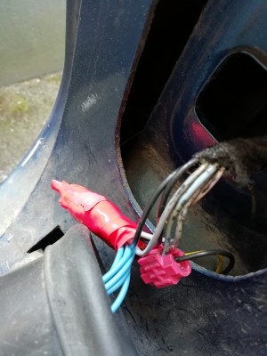

Parfait Florian,
Par contre le connecteur rose, il faut le virer
Gé
Gé
- Florian
- Messages : 1627
Re: [tuto] régler le problème de l'effet sapin de noël des feux arrières
Mercimoulino51 a écrit :Parfait Florian,
Gé
Pour le connecteur rose, je crois que ca a été mis en place pour alimenter la prise de l'attelage, sur les feux gauche et droit j'ai des raccords de ce type. Pourquoi est ce que ce serait mieux de le virer ?
- moulino51
- Messages : 2993
Le système de dénudation automatique endommage les conducteurs, il vaut mieux encore mettre des dominos avec des embouts de câbles.
Mais pour toi le plus simple est de les virer, puis de souder les fils et d'isoler.
Gé
Gé

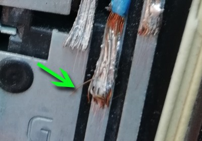

Quand on regarde ce chef-d'oeuvre de plus près, on se dit qu'un autre problème ne va pas tarder...
- Florian
- Messages : 1627
Ha oui mercinagrrra a écrit :Quand on regarde ce chef-d'oeuvre de plus près, on se dit qu'un autre problème ne va pas tarder...
D'accord merci pour les précisions, oui je vais soudermoulino51 a écrit :Le système de dénudation automatique endommage les conducteurs, il vaut mieux encore mettre des dominos avec des embouts de câbles.

Sur mon ancienne voiture j'avais eu beau gratter le problème revenait systématiquement :/nounousse62 a écrit :Toujours torsader les fils avant d'étamer.
Personnellement, j'avais un soucis similaire côté droit. J'ai bien gratté toutes les connectiques, vérifié les contacts, rebranché tout correctement et depuis plus de soucis.
Je pense qu'il vaut mieux quand même remplacer l'élément défectueux plutôt que d'effectuer ce type d'opération (ce que je ferais si le problème revient). Pas sûr que les soudures tiennent dans le temps et le collant vieillit mal également. Un court circuit franc serait mal venu.
Et c'est prévu de remplacer le collant, je dois juste remettre la main sur la gaine thermorétractable ^^

ça ne se soude pas sur ces pistes condcteurs, c'est du collage: les pb vont arrivé.. et le tuto sera à refaire (perso, je n'adhère pas à ta solution).
il suffit de tirer un fil de masse, vu que c'est la masse qui pose pb (c'est ce que j'ai fais).

Le problème vient surtout de la masse qui est commune. Son mauvais contact avec la caisse fait des retours par d'autres ampoules d'ou les sapins.
Les vis de masse avec le temps, elles s'oxydent et isolent les connexions. Pour avoir le meilleur contact possible, il faut utiliser des vis trilobées autotaraudeuses (le dessin d'une masse est gravé sur la tête) et bien graisser les surfaces communes avec une graisse stable dans le temps (cuivrée pour ma part).
Pour info, Les vis trilobées sont appelées ainsi par la forme de la partie filetée. Elle n'est pas ronde, elle possède trois sommets pour réaliser les filets elle agit comme un taraud mais sans copaux. Elle déforme la matière, son filet est légèrement plus grand qu'un pas normal qui prend en compte le retour élastique de la matière. En formant le taraudage le contact est franc (sans peinture) d'où maintenant l'emploie unique de ces vis pour les masses.
Pour les connexions (feux, câblage) un bon nettoyage et une bonne graisse de contact pour éviter l'oxydation, je n'ai rien trouvé de mieux sans rendre tout indémontable. Après toutes les bonnes idées sont à prendre et à validée.

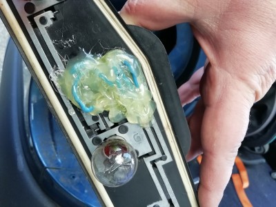

Bon concernant mes feux, j'ai cogité un peu.
J'ai cherché sur le net et sur un forum j'ai lu un sujet ou plein de personnes ont fait la même chose, et comme moi en grattant les pistes pour faire sauter la couche de galva ils obtiennent une soudure qui tient très bien, et dans le temps ils n'ont pas rencontré de problème me semble t'il.
Les différents problèmes évoqués ici sont le risque que la soudure risque de sauter, et le fait que les soudures soient à l'air libre n'arrange rien.
Je ne peux pas remettre la cosse, pour la simple et bonne raison que je ne l'ai plus. Donc je suis obligé de laisser des soudures au moins entre le feu et le faisceau.
J'ai envie de laisser les soudures sur les pistes, mais de faire en sorte qu'elles ne puissent pas se décoller.
Je peux sceller à la colle chaude, j'ai ce qu'il faut, apparemment ça marche très bien avec une bonne colle. En plus vu qu'il y a pas mal de trous autour des points de soudure ca permettrait à la colle d'aller dans ces trous et d'avoir une meilleure prise. Pour les soudures ou il n'y a pas de trous autour, je peux en faire, la colle chaude scellera le trou.
Ou sinon sortir la perceuse, le jeu de tarauds et percer / tarauder et mettre une vis comme évoqué plus haut, mais sur une toute petite épaisseur de métal et de plastique je ne sais pas ce que peut donner le résultat, le nombre de filets sera très petit et je pense qu'à force ça risque de se desserrer, et que si on essaye de serrer assez fort on risque de faire sauter les filets.
Une autre solution alernative pourrait être une vis avec un écrou ( voir deux pour ne pas que ca se desserre ).
Je préfère essayer de sceller à la colle chaude, et voir ce que ca donne dans le temps.

- Florian
- Messages : 1627
Bonjour à tous !
Désolé d'avoir mis du temps à répondre.
Donc pour commencer, j'ai revérifié mes soudures, et en tirant sur le fil, ca ne casse pas, la piste commence même à se soulever.
Mais vu qu'on ne sait jamais j'ai écouté vos conseils, et au cas ou un fil se barre, j'ai tout scellé à la colle chaude.
Comme ça si un fil se barre, au pire ca ne fonctionne plus et c'est tout.
Et j'ai isolé proprement mes soudures faisceau / fil rajoutés avec de la gaine thermorétractable.
On verra ce que ca donne à l'usage, si un jour une soudure lache je vous en ferais part.
Voila les photos :

Bonjour tout le monde,
Je viens de régler ce problème sur mon III dCi. en moins de vingt minutes.
En effet, sur notre forum, j'ai déniché un tuto en pdf mais pas répertorié dans la rubrique "Tuto",
et qui a été posté par je ne sais plus qui, ni quand, et relayé il me semble par un administrateur du site, ou pas.
Vous voyez mes précisions ne peuvent être amplement plus précises.
Bref je l'avais enregistré dans mon PC le voici :
Petit retour d'expérience sur ce tuto :
Quand l'auteur précise : "appuyez doucement sur chaque languette..."
Je confirme et ajoute : "très délicatement".
Pas en mode : "vas y comme j'te pousse"
Attention je n'affirme pas que c'est la recette miracle mais dans mon cas 20 minutes et roule ma poule.
A voire dans le temps et certainement à commencer par cette méthode avant de partir dans des usines à gaz.
Si ce pdf pouvait apparaître dans la rubrique "Tuto"
je pense que cela ferai des heureux.

- Messages : 9085
malheureusement, cette solution est loin d'etre durable dans le temps...
Bonsoir !
Une autre face du problème est la déformation des supports par l'échauffement dû à l'effet Joule… dans un premier temps, il est possible, avant que les connecteurs soient trop déformés de remplacer les ampoules à filament par des LED qui consomment tellement moins qu'il n'y a plus d'échauffement. Attention, les LED sont polarisées, celles à culot "Baïonnette" ne posent pas de problèmes, les "navettes" si. il suffit alors de les retourner ( ampoules d'éclairage intérieur )
Seul problème - est ce un problème ?- les clignotants clignotent beaucoup plus vite !
Quand les pistes sont trop usées, il n'y a pas d'autre solution que de jouer du fil soudé...
Cà se déforme aussi dans les connecteurs, les contacts du coté fils touchent plusieur pistes à la fois, je cherche encore une solution durable !
Sinon, ne circuler qu' entre le 20 et le 25 décembre !

BONRL
- Messages : 245
- Enregistré le : 09 sept. 2011, 12:24
- Localisation : Seine et Marne(77) Meaux
Oui, c'est pour cela que j'ai précisé "à voire dans le temps".grostoto a écrit : 12 juil. 2019, 18:44 malheureusement, cette solution est loin d'etre durable dans le temps...
Mais pour une solution d'urgence, style rendez-vous au contrôle technique
cela dépanne bien.
