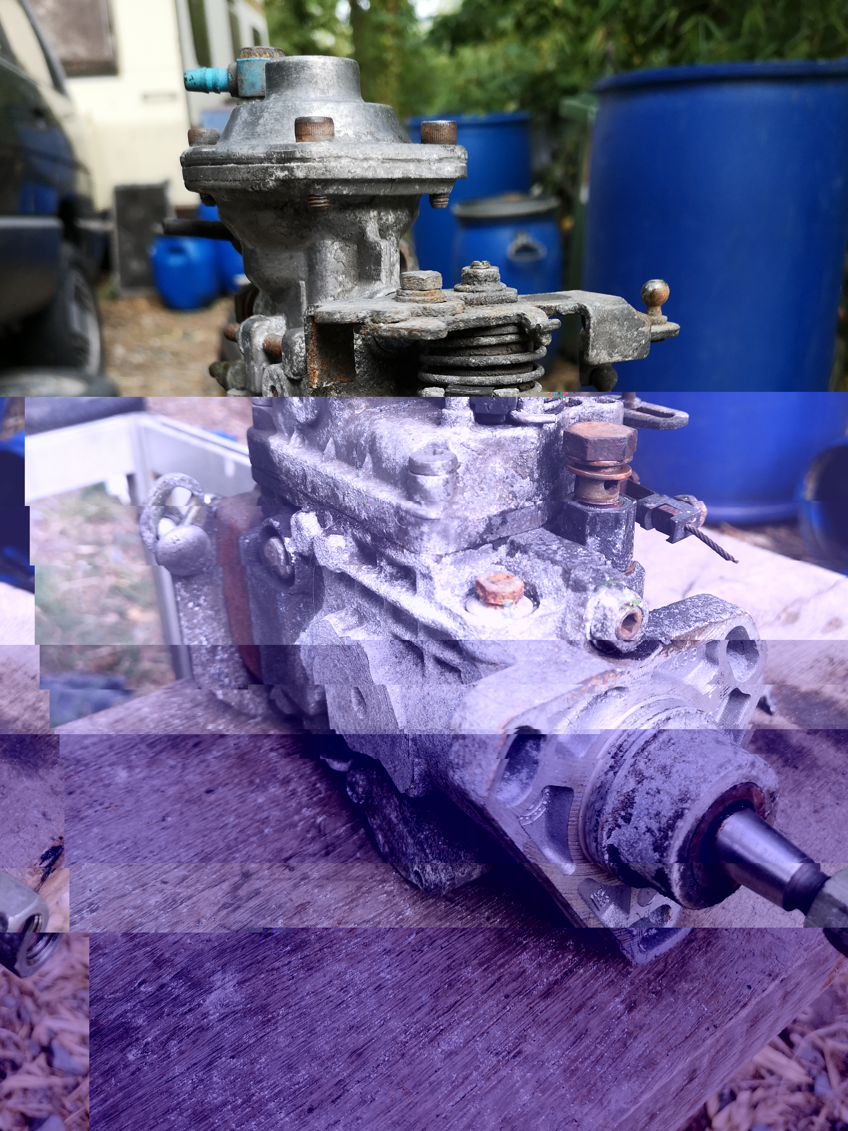

J'ai démonté la Pi de ma mule, j'ai galèré à démonter la vis sous la pompe !
Voici les photos :
Il me semble qu'avant de la monter j'ai intérêt à changer au moins le joint spi. Pour ce genre de pièces il est préférable d'aller chez un dieseliste ou un simple marchand de pièces détachées ?

par p23
Dans l'état dans laquelle elle est en photo,tu peux changer tous les joints....on dirait qu'elle a pas tourner depuis un moment.,et dans ce cas tu vas être au même stade que précédemment !
une pompe qui tourne pas,pas bon pour les joints. :?

par Babar
Il a accepté de regarder la PI en place et il a détecté deux fuites que j'ai reporté sur celle qui est démontée :
Selon lui changer ces joints est compliqué il me conseille de me concentrer sur la vielle PI et de me contenter de démonter le haut de la pompe :

par camion rouge
Si tu connais pas, touche pas !!!
C'est truffé de trucs qui te sautent a la figure ou qui se deboitent et que tu ne sauras pas ou remettre !
Meme moi qui suis un grand curieux, apres avoir etudié la question, j'ai decidé de ne pas y toucher !!

par Pilou29
Camion Rouge a raison, ouvrit une pompe Bosch c'est un travail d'hyper pro
Essaye de trouver un éclaté d'une pompe à injection mécanique, quand tu l'auras vu je pense que tu n'auras plus envie de l'ouvrir (la pompe ;))
