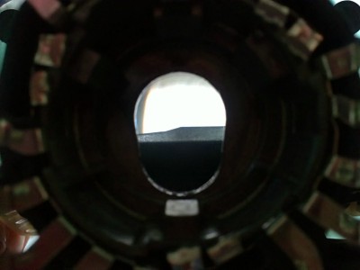

j'ai besoin d'un éclaircissement au sujet d'un phare au xénon.
Lorsque l'on retire la lampe, on aperçoit le masque en métal qui dessine la forme du faisceau variable selon le sens de conduite (à droite ou à gauche).
Selon vous, ce phare est destiné à quel sens de conduite ?
Il faut imaginer le phare devant soit, l'ampoule retirée.
Merci de vos réponses.

Pour moi, c'est un phare destiné a la Grande Bretagne...

C'est ce que je pense également mais le vendeur m'affirme qu'il provient d'un véhicule français avec conduite à droite... Je suis donc perplexe, ce qui explique mon post.camion rouge a écrit :Salut
D'autres avis sont les bienvenus.
Re: Question phare au xénon
Tu peux le savoir tres facilement :
Tu mets une lampe, tu allumes tes phares en face d'un mur: tu dois avoir le faisceau qui remonte vers la droite pour une conduite a droite (hors GB)
Si le faisceau remonte vers la gauche, c'est bien un phare destiné au marché GB !!

Je vais faire l'essai avec une lampe (le groupe avec la lentille est sorti du phare) pour en avoir le cœur net.

Essai réalisé avec une lampe. Verdict : j'ai bien affaire à un phare pour conduite à droite. La lentille inverse le faisceau et nous a induit en erreur. Je peux donc utiliser ce phare sur mon véhicule sur les routes à conduite à droite.
Affaire classée. Merci camion rouge.
