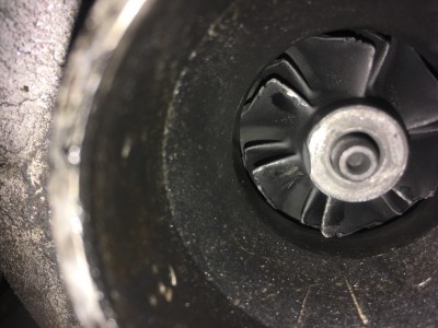

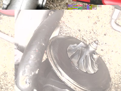

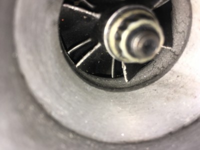

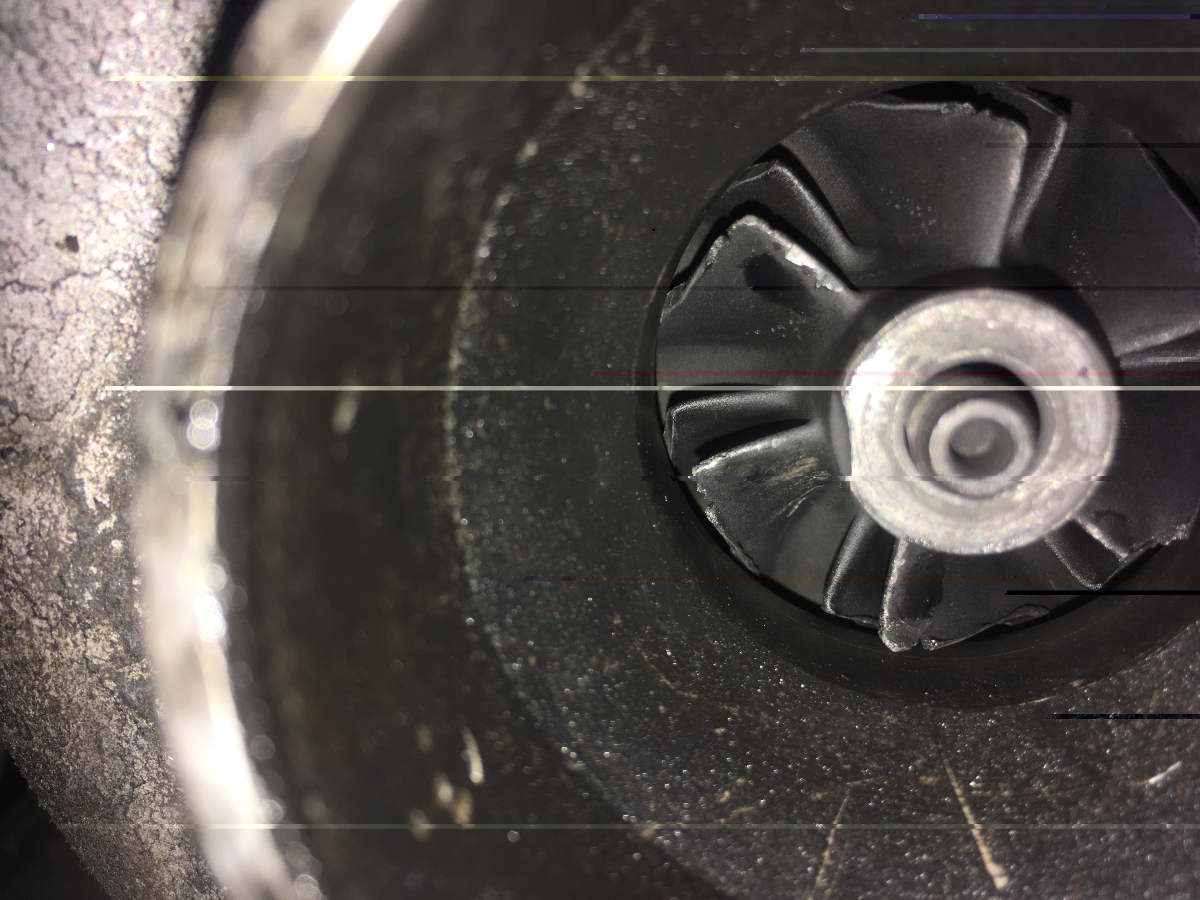

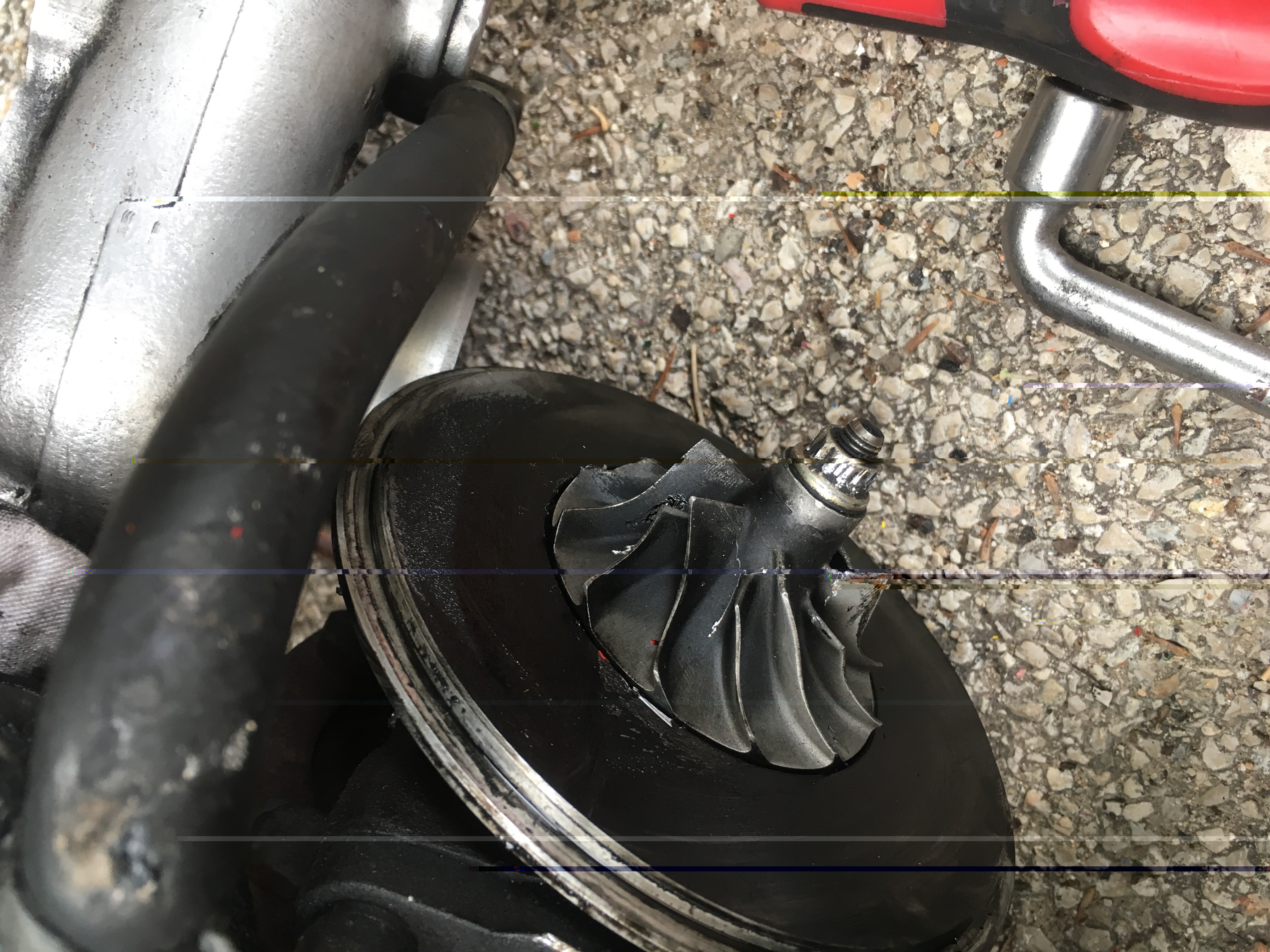

Cause trouvée :
L'ecrou qui tient les pales s'est fait la malle !!
L'autre turbo est HS !!! Il a un jeu monstrueux !!
Je vais lui piquer l'ecrou
Et voir si ça suffit ...
C'est pas le moment de devoir acheter des pieces...
J'attendai d'avoir reçu le joint de collecteur pour m'y coller, mais je pense que je n'en aurai pas besoin dans l'immediat...
Re: Changement du turbo (J8s)
Impossible de desserrer cet ecrou ! :twisted:
Meme en ayant retiré l'escargot...
Je bloque...
Soit je depouille la Souris,soit j'en achete un...

je me demande ou il est passé l'écrou :?:
SAHRO a écrit :Salut Dan,
Et moi donc !!!
Les pales sont trop serrées pour que ça passe au travers, et le plus etrange, c'est que la rondelle est toujours en place...

Trop tard ...
J'ai explosé les pales en essayant de recuperer l'ecrou ... :(

:idea: .... quoique, vu l'état des pales de la turbine :roll:
C'est vrai que les pales ont bien mangé, mais l'ecrou ne peut pas passer...
Il va falloir que j'inspecte l'intercooler pour voir si je le trouve...
