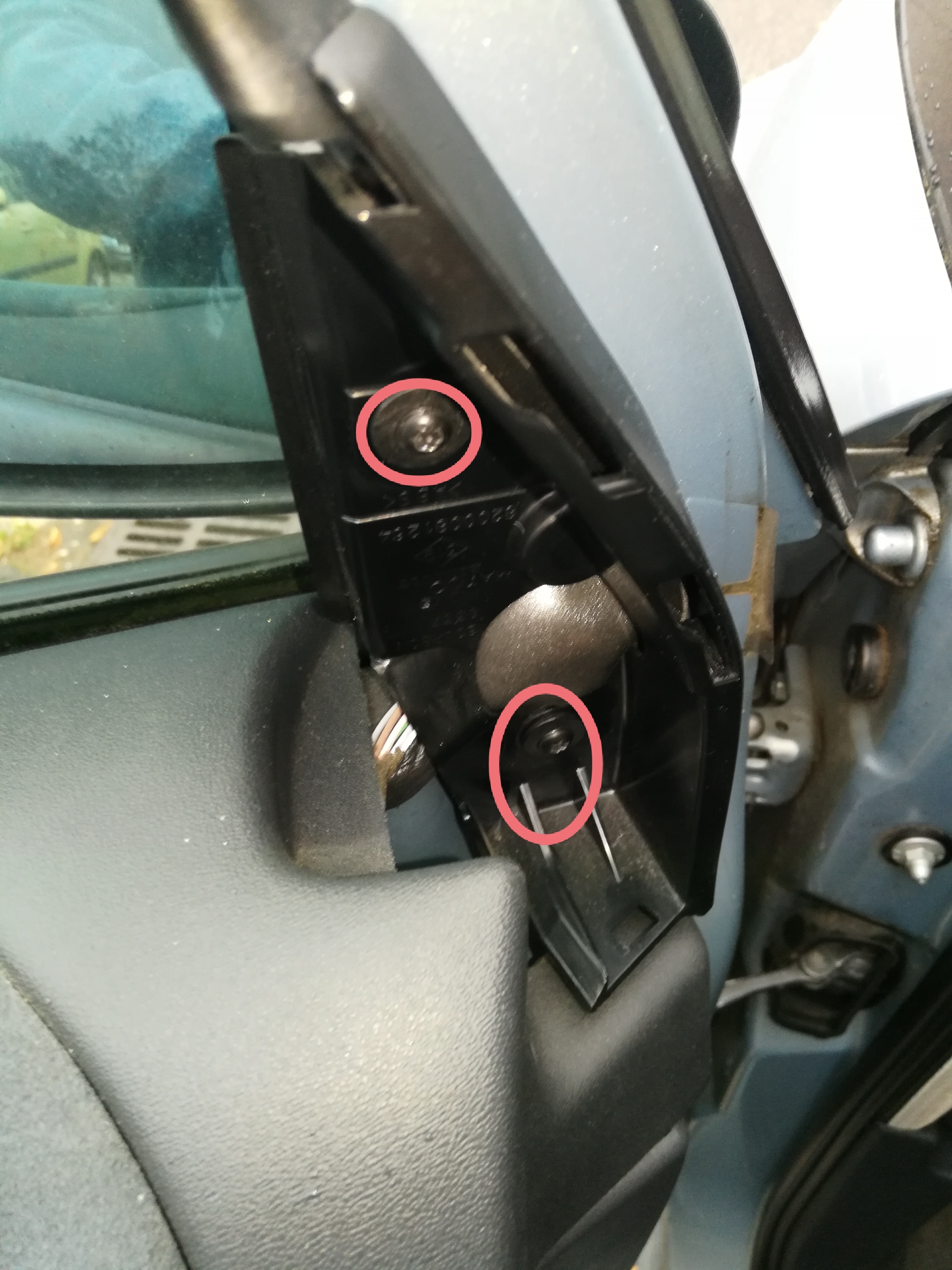

déposer les 2 vis du socle de l'aérateur et l'enlever(t20)
déposer les 2 vis torx du bas de la garniture(t20)

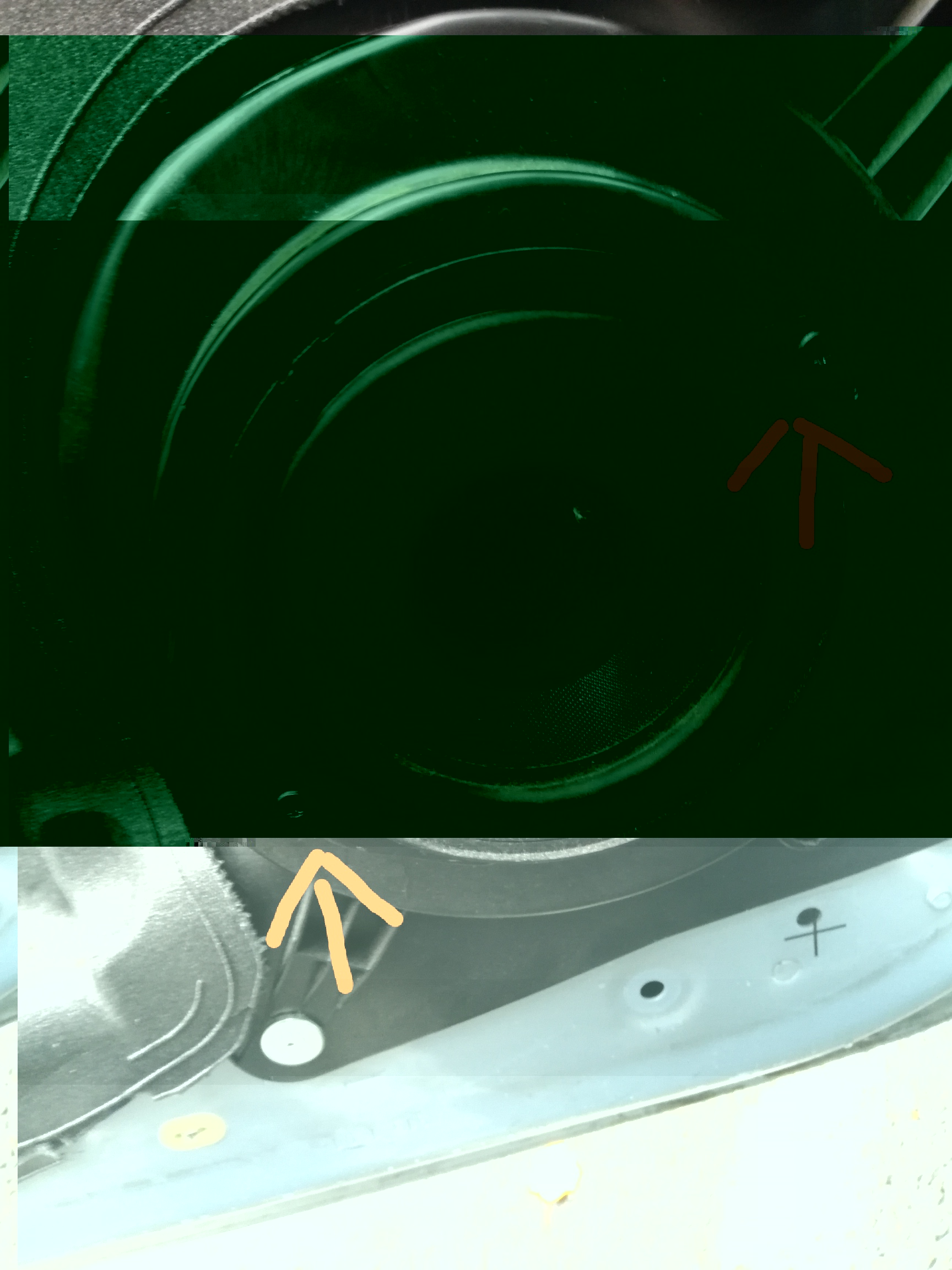

enlever les 2 vis du haut parleur et le déconnecter
déposer l'isolant phonique en coupant le mastic au plus pres de la portiere( sans la rayer)
faire sauter les 3 rivets du socle de HP( ce n'est pas obligatoire, mais c'est plus facile)

puis le droit( si vous n'avez pas enlever le socle de hp, une des vis est cachée derriere en bas, dans un petit rond, percez, puis dévisser)

le boulon derrière le socle du haut parleur est repéré par un petit rond. il est a gauche du rivet en bas à droite. on peut percer le socle avec une meche de 8 ou 9 pour accéder au boulon qui est derrière. on le voit sur la photo dans le rond vert.
