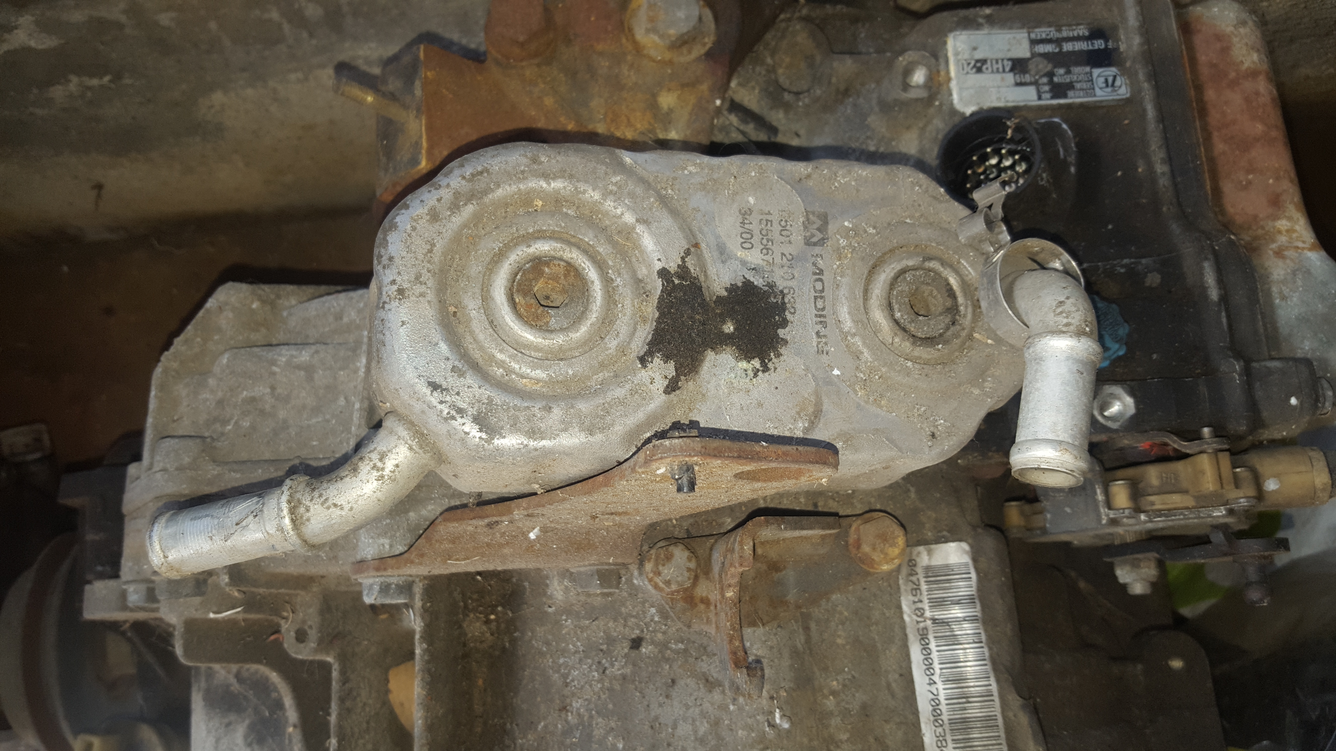

Sinon j'ai regardé comment était fait l'échangeur Huile/Eau au dessus de la boite, et je ne sais toujours pas la tête qu'il a : circulaire ou en long ! Quelqu'un saurait il me dire cela ?

par SAHRO
Salut Pete
Attention certains en déposant la boite tordent le tuyau arrière (sangle) en alu.
Sinon a vérifier si adaptable:
https://www.leboncoin.fr/equipement_aut ... 16882.htm/
