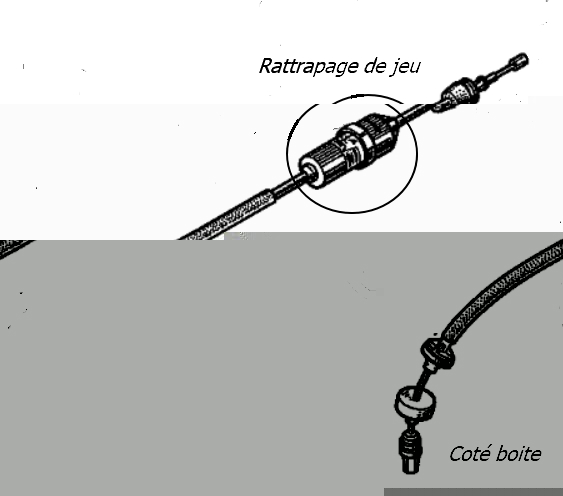

Messages : 5681
Re: Petit soucis boîte et câble d'embrayage 1.9 dti F9QG7 110cv
yves78 a écrit :cable de d'embrayage.jpg
Oui j'ai bien ce câble d'embrayage (3 en stock deux neuf et un occasion) mais malgré les différents possibilités, le problème persiste et aucun problème à froid

Pour le câble d'embrayage il faut regarder si le rattrapage fonctionne correctement. Au repos le câble côté boîte doit avoir un jeu de 3 à 5 mm à l'état libre sur la fourchette.
