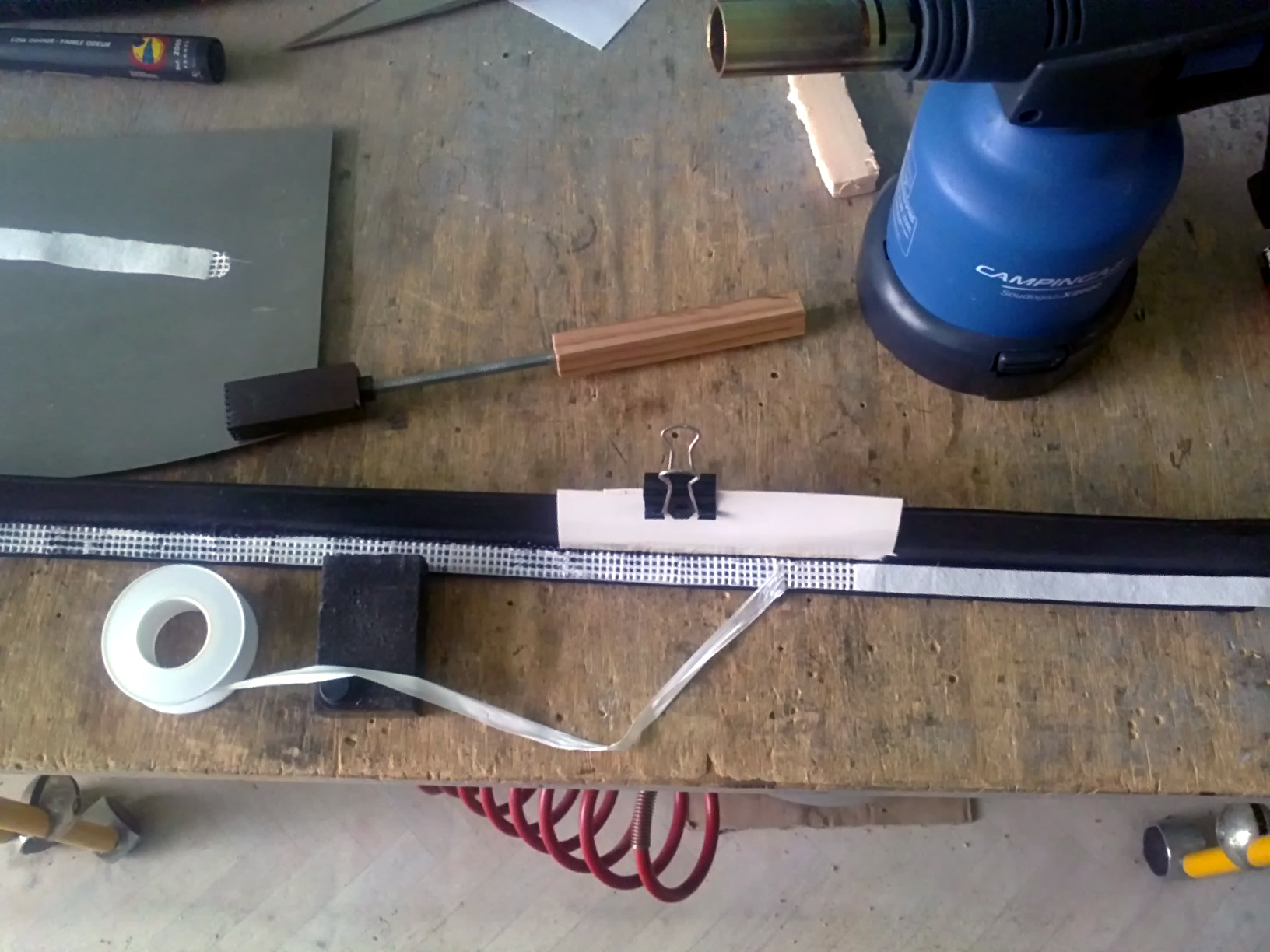

Comme promis, voici ma solution !
Après des années de galère a tester différentes méthodes pour maintenir en place ces fichus profilés, j'adopte la manière forte et radicale. Une fibre intermédiaire sera soudée et sertie dans la matière plastique. Cette fibre en matière est donc "emprisonnée" dans le profilé et c'est elle qui assurera le collage avec le verre (à l'aide d'un mastic de forte adhérence ou un silicone spécial verre).

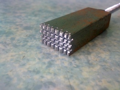

La tête de l'outil est chauffée au chalumeau puis appliquée sur la fibre (j'ai placé un ruban PTFE intermédiaire pour ne pas la bruler). Une fois la longueur ainsi soudée, on retire le ruban PTFE (important sinon, le mastic n'adhérera pas).

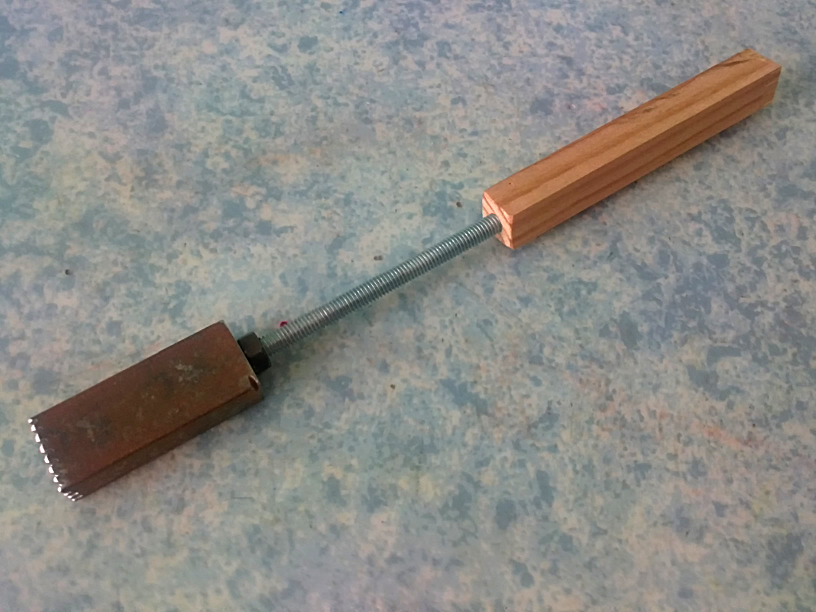

Réalisation d'un outil monté avec un manche isolant
Détail de la tête : un bloc d'acier de 12 mm de coté usiné à la lame de scie et lime

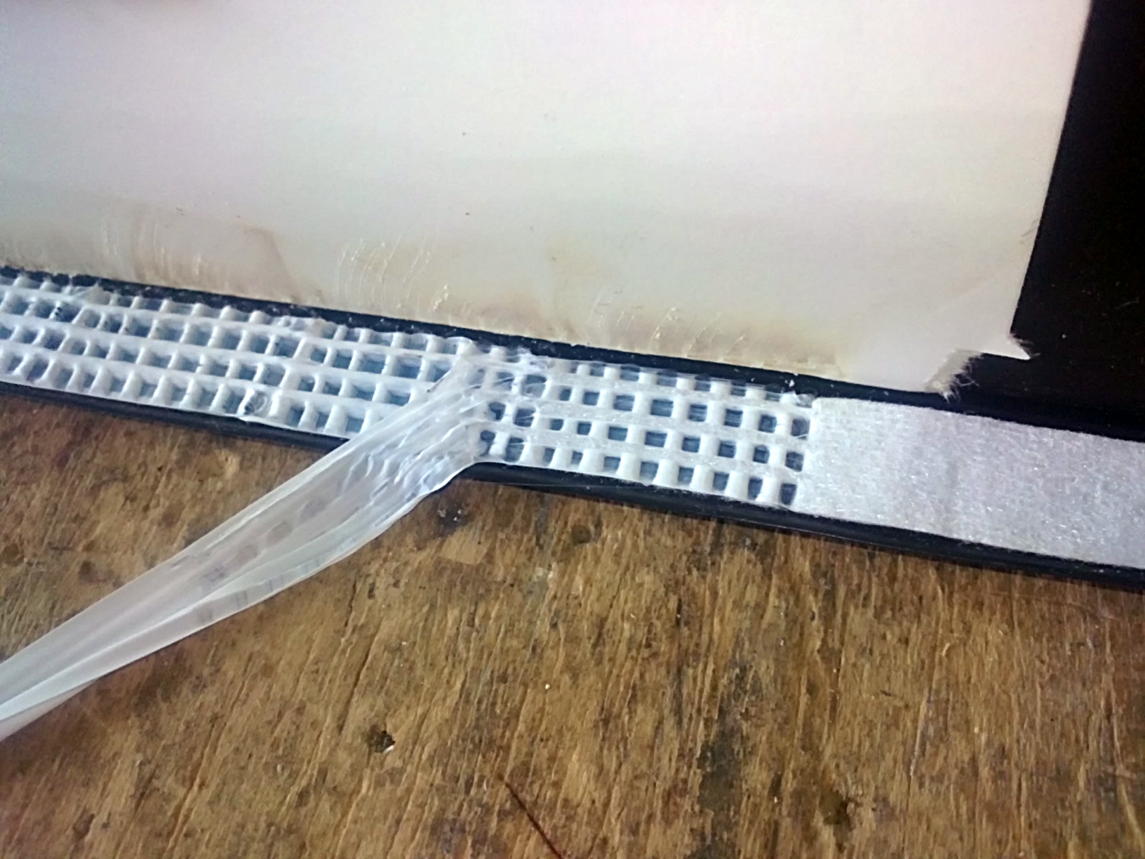

La fibre est sertie dans la matière à chaud (la tête de l'outil est chauffée au chalumeau). Un film en Téflon intermédiaire permet de décoller l'outil et de ne pas bruler la fibre.
Le film en téflon se décolle facilement

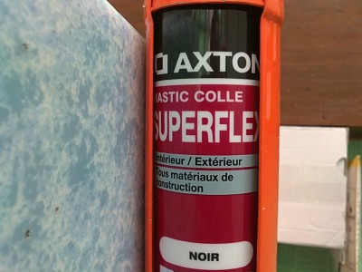

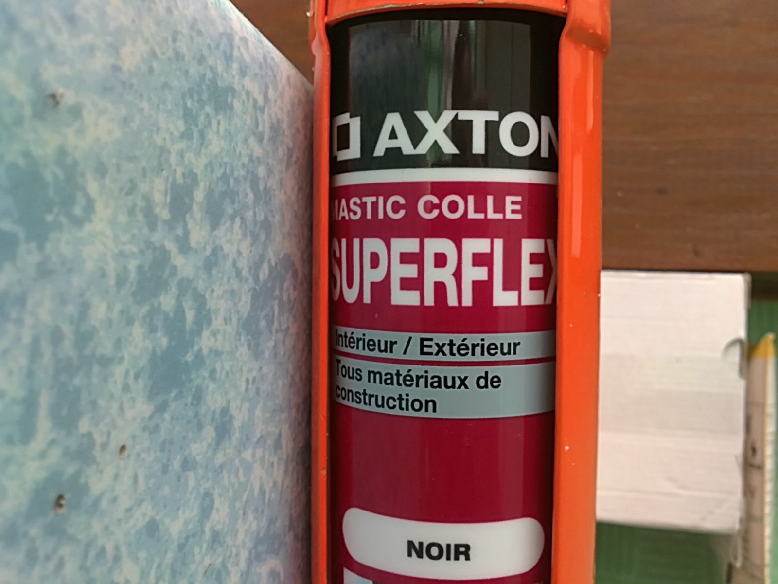

Mastic SUPERFLEX AXTON (Leroy Merlin) pour l'extérieur : forte adhérence et excellente tenue dans le temps
Le collage sur le vitrage sera réalisé par un mastic ou un silicone pour vitre qui assurera une parfaite adhérence sur le vitrage et viendra imprégner la fibre. Je suis à présent débarrassé de ce problème récurrent.
