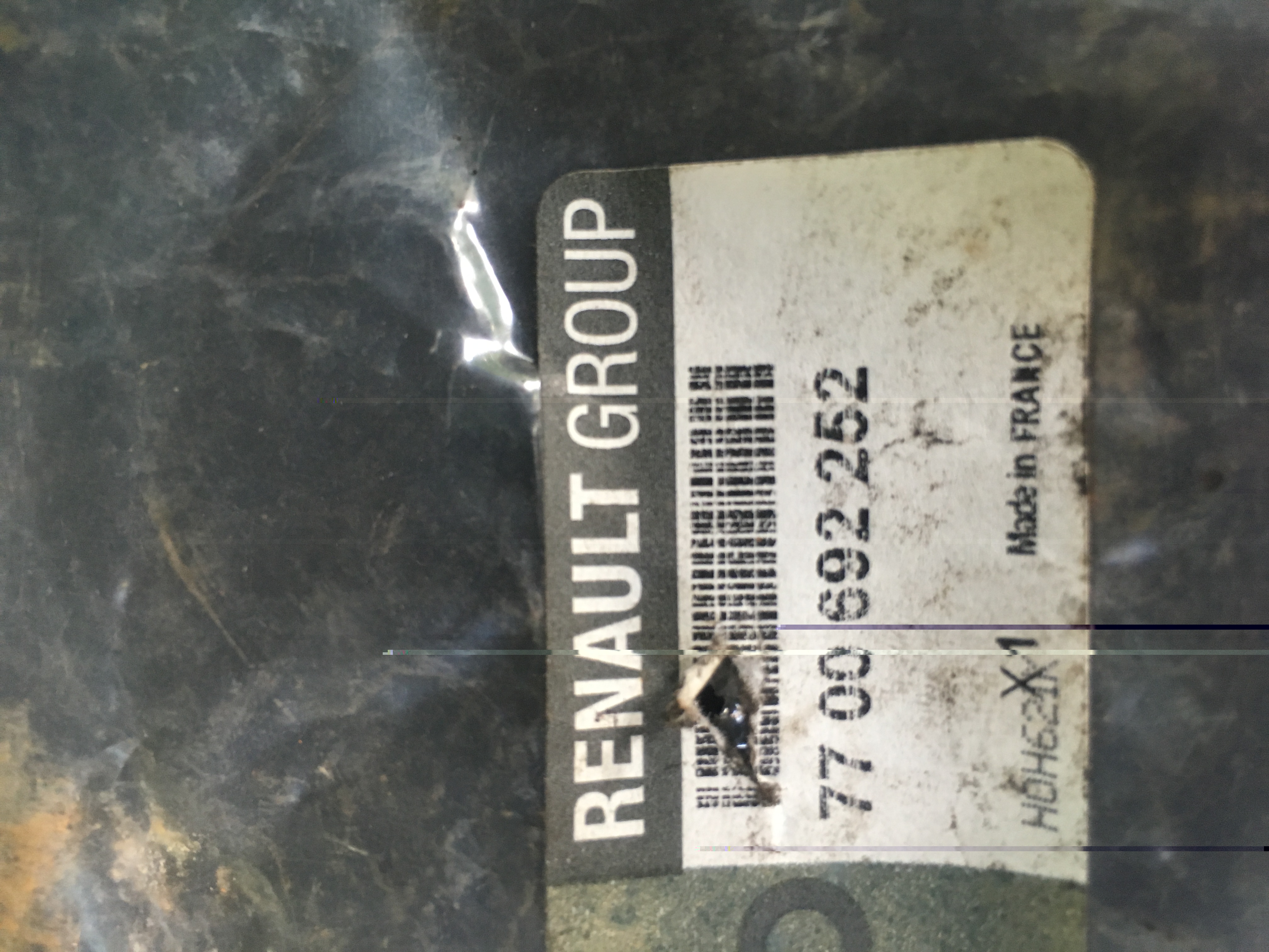

Ok merci, tu n’aurais pas la référence des fois...
Re: C’est mon tour...
Publié : 03 juin 2019, 17:33
par Paul59
J’ai trouvé ça...c’est bon comme réf ?

J’ai retrouvé le post de moufle vivant qui a eu cette panne à la déchèterie,je crois que c’est la bonne pièce...
Publié : 03 juin 2019, 18:13
par camion rouge
J'ai bien l'impression qu'on a la meme reference !
