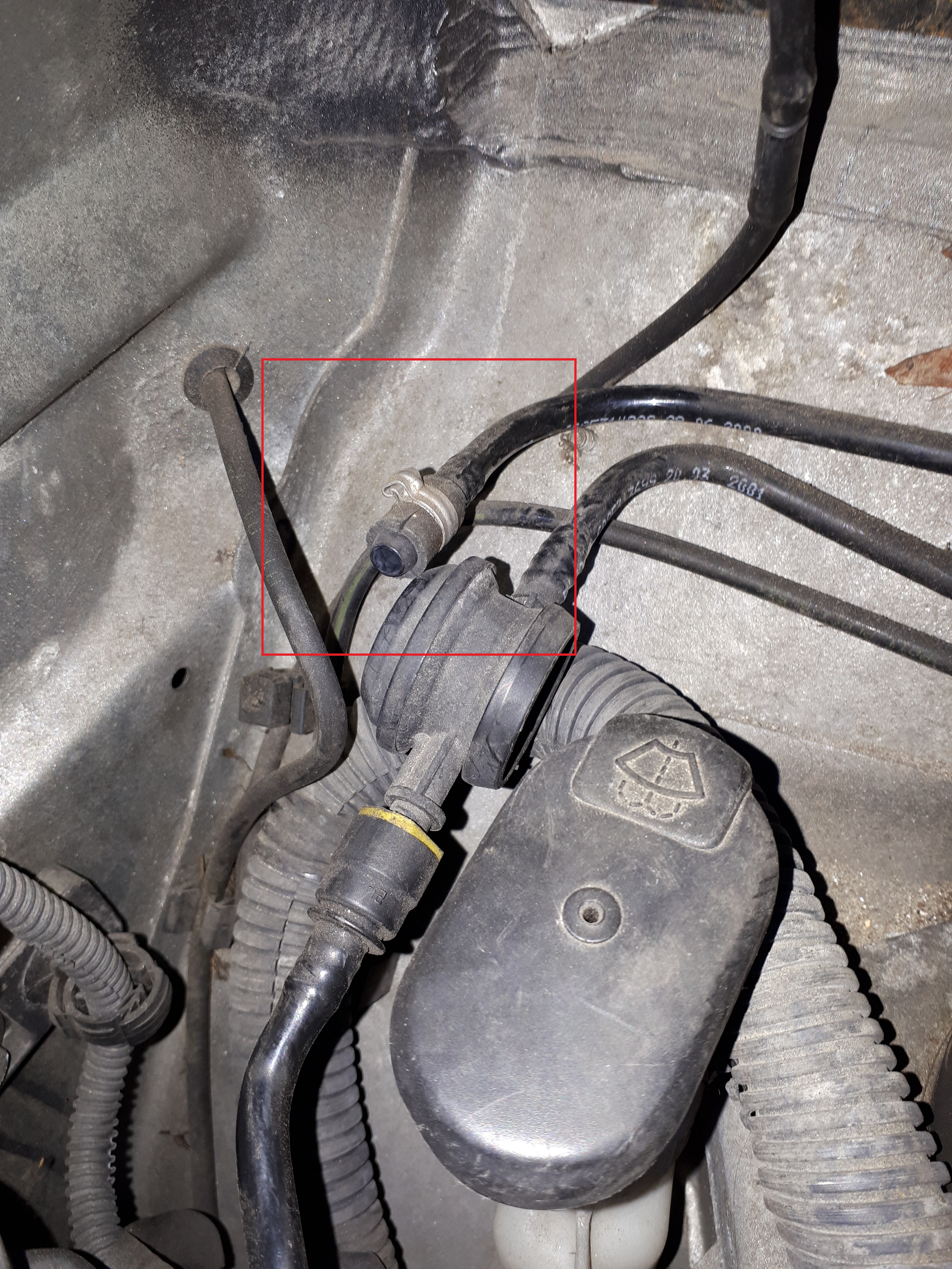

- Fuite de liquide de refroidissement : Dès sa sortie, j'ai vu que le niveau de liquide de refroidissement baissait vite. Inspection de l'huile : pas de mayonnaise, ouf….. J'ai démonté quelque éléments (batterie, admission d'air) et j'ai trouvé la fuite :
Désolé pour la question, mais quelle est cette pièce ?
- Durite manquante : sur la gauche du compartiment moteur, une durite est coupée. Je vais en trouvé une mais j'ai remarque que quand je mets le doigt dessus, le régime diminue au ralenti. L'Espace fait également un peu de Yoyo au ralenti. Est ce lié ?

Salut Georges,
la boulle ou tu vois la fuite est la capacité de dégazage
https://www.passion-espace-club.com/view ... 5&start=50
Pour le tuyau c'est normal que le ralenti fasse le yoyo c'est la durite qui va au canister

si tu veux faire 2 vidanges de bva, il te faut plus que 6l d'huile. 8/10l sont recommandés.
la capacité de degazage, un classique la dessus.
le tube de canister, soit tu le bouche, ou mieux tu le repare. mais surtout pas le laisser à l'air. d'une part ton ralenti va yoyoter, d'autre part tu aspires de l'air non filtré dans le moteur => pas bon.

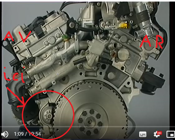

Messages : 8727
Re: Remise en forme Espace III Long V6 Privilege
Le demarreur est.devant, derriere le.tube qui.descend du collecteur échappement.

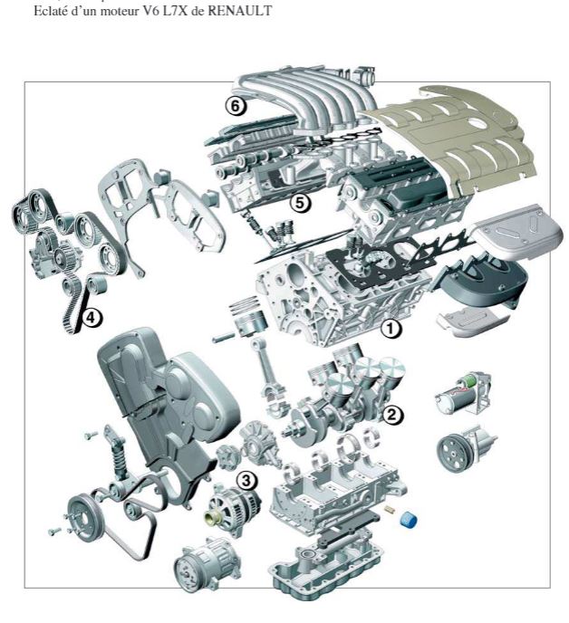

Messages : 2043
Inscription : 23 sept. 2011, 19:52
Localisation : Toulon
Message non lu par SAHRO »
EAime a écrit : 16 juil. 2019, 13:10 Bonjour Georges,
Attends que SAHRO soit rentré (il vient de partir de chez Daniel).
Il doit avoir les éclatés du V6 ! :wink:
Salut !
https://www.youtube.com/watch?v=9Qr0D4uYRDE
:mrgreen:

Georgesetcie
Messages : 2003
Localisation : Bondoufle
Bonjour et merci à tous !
Oui le levier est sur la position P. J'ai même essayé sur N.
