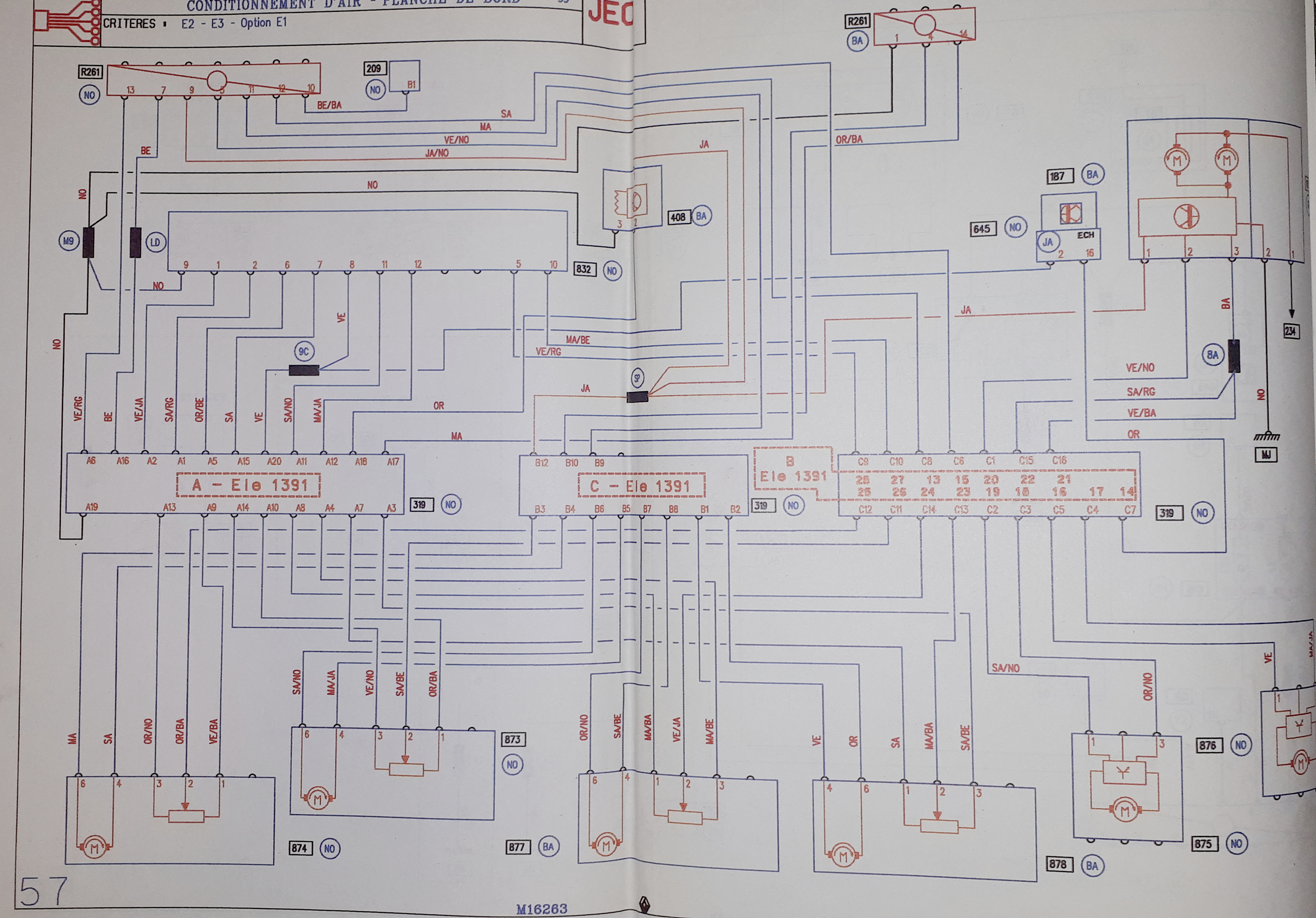

jlb
Messages : 463
Localisation : 52
Re: schema circuit ventilation
Message non lu par jlb »
peut-être dans ces schémas
http://dl.free.fr/getfile.pl?file=/Qh5XlYnR
Les extraits de la NT

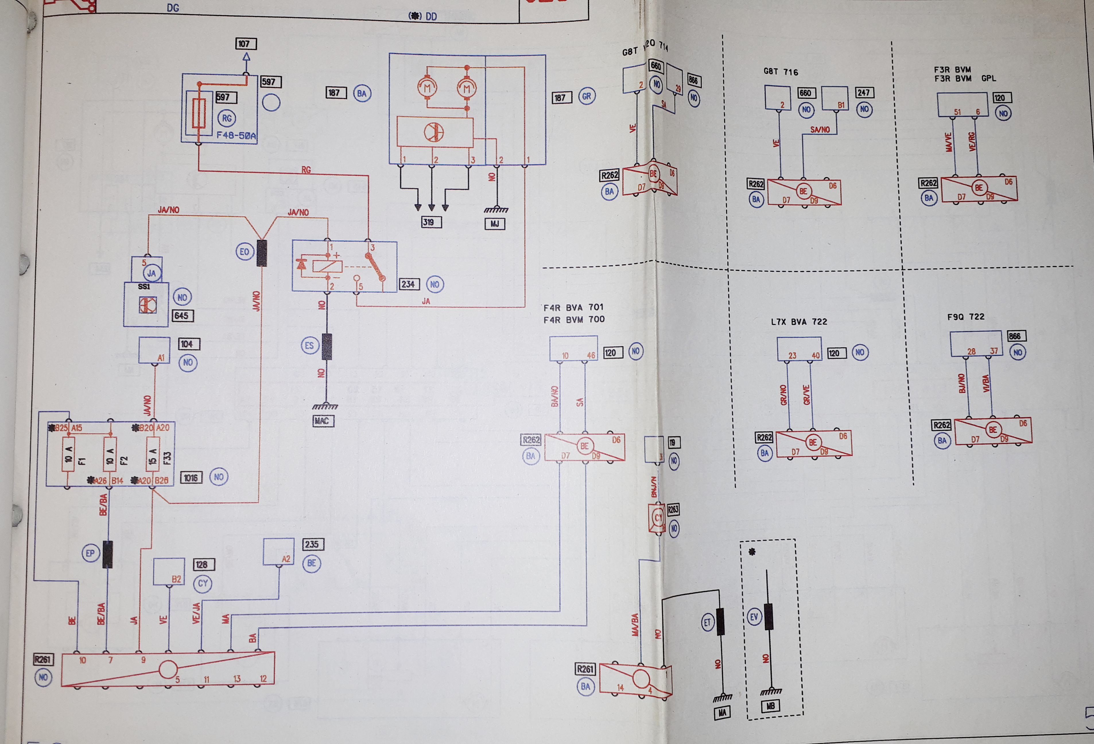

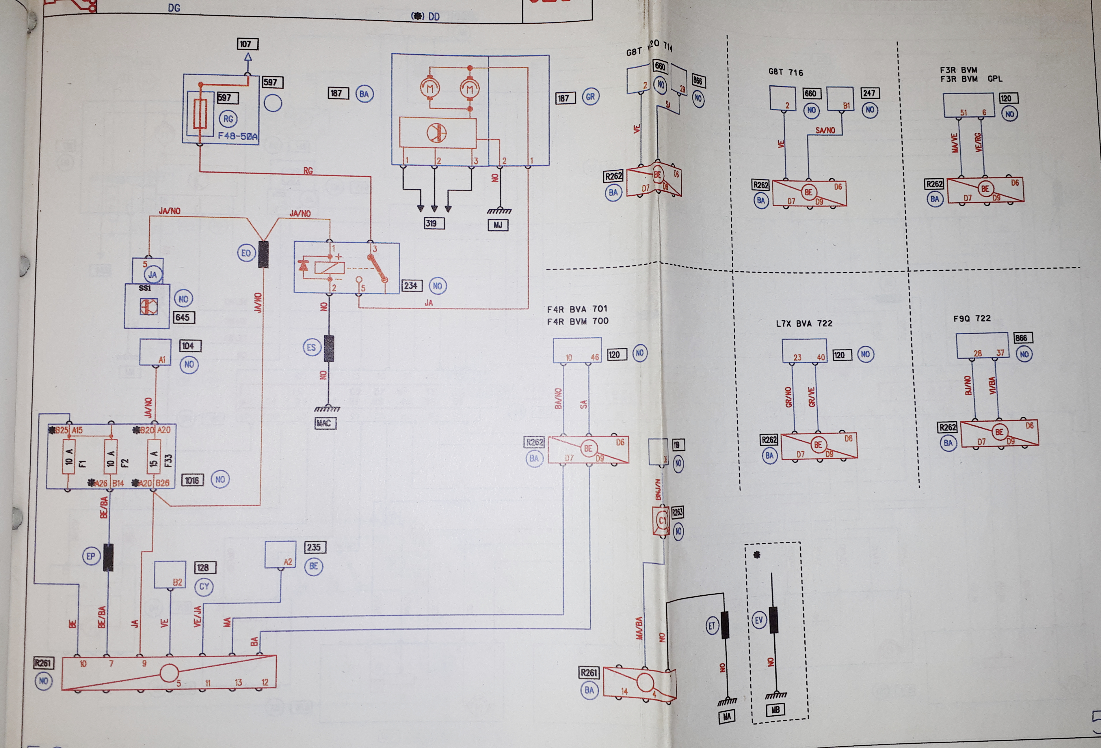

Le second et dernier
